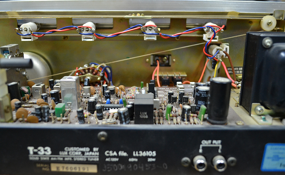

Avant de procéder au nettoyage, j'ai du remplacer un fusible ainsi que les cinq ampoules éclairant la façade. (elles étaient toutes brulées...). Ces ampoules furent facilement accessibles.

J'ai remplacé les ampoules du tuner avec des 14.4v de .12a

ok je sais, ça remonte a 4 ans mais si tu t'en souviens, mon coté "novice" me dit pourquoi ces ampoules ?
J'ai démonté et sur les ampoules, il y a écrit 12v 5w. C'est ce que j'ai commandé, tu crois que je me suis gouré ?
pasteque
Messages : 682
Re: Luxman T-33
Message par pasteque »
:hello: L'important est de vérifier dans le service manual (que je n'ai pas sous la main). Si tes ampoules sont d'origine, c'est certain que tu peux remplacer par de nouvelles de même valeurs..

Bon ben effectivement les ampoules 12v 5w, ça va pas :roll: (j'ai dû mal lire sur l'ampoule car l'inscription est quasis effacée ...)
du coups j'ai commandé des 14,4v .12a (d'ailleurs balèse a trouver, j'ai trouvé ça sur un site allemand de réparation de vieux juke box !).
C'est des Type 53.
Merci pour le coups de main et j'espere que cette fois ci c'est la bonne ;)
