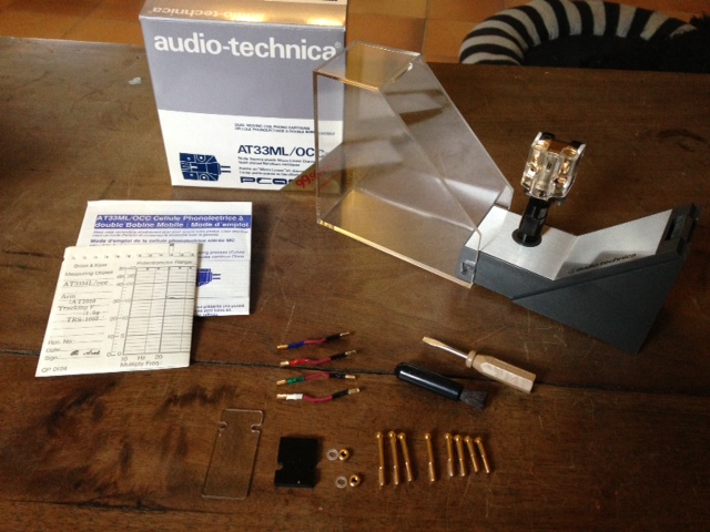

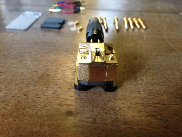

Je vais m'essayer à une présentation de cette cellule , l' AT33ML/OCC et des transfos que j'ai utilisé en parallèle , des Empires ET-1. Je précise que c'est ma première écoute d'une cellule à bobine mobile...
J'ai trouvé cette cellule sur la baie française, d'occasion ... c'est la première fois que j'achète une cellule d'occasion... mais bon , le vendeur avait l'air sérieux, la cellule relativement peu utilisée, je me suis laissée tenter...
Reçue ce weekend donc :

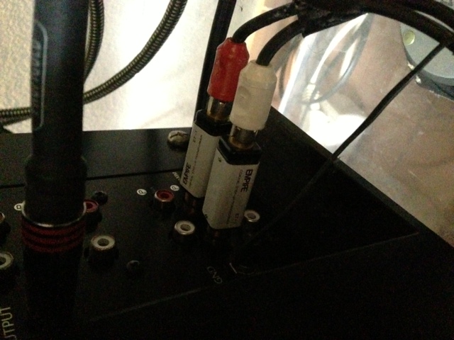

Pour les Transfos je les les ai eu via ce forum (Merci Michel :) :
Similaire aux Sony HA-T10, voici le lien que m'avait envoyé Michel :
http://www.vinylengine.com/library/sony/ha-t10.shtml

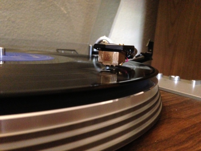

N'ayant pas encore terminé la Terminé la TD160 + SME , j'ai monté la cellule sur la Ficher MT6225.
Coté amplification , j'ai essayé avec l'ensemble Mitsubishi DA A15 DC + Préampli DA C20, le tout sur les Ditton 66.

Les petits transfos Empire, fabriqués sans doute sous licence JS pour Ortofon, sont bien pour débuter .... mais n' hésite pas à en chercher d' autres plus performants .... la différence sera aussi importante que celle que tu as déjà constatée . :)

Oui c'est bien ça dixit Michel : "ces "sucres" étaient fabriqués au Danemark par J.Schou pour Ortofon mais parfois rebadgés Sony ou Empire ce qui est le cas ici".
Avant j'avais un Grado Gold qui était déjà une cellule intéressante. Mais le bon est énorme.
Pour les transfos , justement je débute ;) ... non en fait je ne m'y connais pas assez pour juger, j'attends de voir ce que le tout donne avec la Thorens et le bras SME .
Mais j'y viendrai ... :)

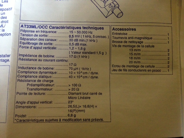

Je suppose que la différence entre la version ML et la version EV doit venir de la taille du diamant: ML pour "micro line"? (suis-je bête c'est marqué sur le petit papier "micro linéaire".

Oui c'est vrai , c'est inscrit sur la notice, mais je ne sais pas quelle différence ça peut donner au niveau des résultats.
Après les specs des 2 versions sont bien différentes , mais je n'ai finalement pas trouvé beaucoup d'infos (mis à par les données techniques de base ) sur la version ML, et surtout très peu de compte rendu d'écoute .
