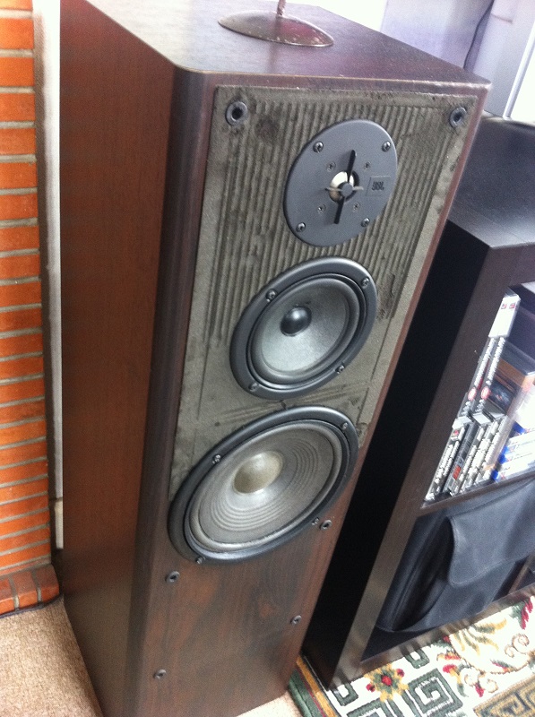

Aujourd'hui c'est au tour des JBL LX800 d'arriver sur le forum.
Je n'ai pas trouvé de date de fabrication, et je ne sais pas si elles sont vraiment vintage. Je dirais fin 80 début 90 à vu de nez.
Fabriquées au Danemark, ce sont des 3 voies bass reflexe.
Le rendement est de 91Db, et elles s'accommodent assez facilement d'amplis peu puissants. (marantz 2015 ou NAD 3030).
D'après les infos trouvées sur le net elles montent à 25kHz et descendent à 30Hz.
Dans les fait, certes, elles descendent bien compte tenu de la taille des boomers, mais surement pas à 30Hz. Elles montent haut, mais c'est un peu criard.
Cela est apparemment dû au tweeter en titane.
Elles sont installées dans le salon de la collocation, c'est à dire qu'elles servent à sonoriser des soirées ou pour jouer à la wii... et c'est tout.
Reliées à un NAD 3030 et un tuner Scott 526L (qui ne décode plus en stéréo et qui a un niveau de sorti très faible).
Elles sont correctes mais pas transcendantes.
Ce sont des enceintes sans grande personnalité (comparé aux ditton 66), un son neutre et un peu fatiguant à la longue.
Je les avais prise à l'origine car elles n'étaient pas chère et m'ont permis de me faire la main sur la resuspentation (Français?) de haut-parleurs.
Quelques photos.
Ps: La mousse qui entoure les haut-parleurs (visible sur la deuxième photo) est affreuse ! Elle se désagrège et, est une vrais plaie à enlever. Ça colle au doigts, ça part très difficilement, ça fait pleins de poudre... UN ENFER !
J'ai commencé sur l'autre enceinte sans grand succès et, quand j'ai vu le temps que ça m'a pris pour me laver les mains j'ai laissé tomber pour l'autre....

Démonte tes HP et tente avec de l'essence "F" , à la rigueur pense au gants !!

Merci leTof.
Aucun risque pour le bois?

Nan

la façade semble etre en formica ou en stratifié
j'ai aussi une paire avec suspensions pourries
cette mousse pourrie , j'avais réussi à l'arracher
solution:
déposes tous les Hp
attrapes un coin , tires dessus mais pas trop
il faut trouver un juste milieu entre le risque de déchu=irure de la sous couche et une vitessse de décollage correcte ( pas plus de 2 à 3cm/min )
apres avoir décollé quelques CM prends un tasseau en bois et enroules cette me--e dessus , puis sers toi du tasseau pour arracher en enroulant
si échec , imprègnes cette me---e au withe-spirit et laisse agir 1 heure
apres , faudrait-il coller un feutre noir ou gris ?

Merci pour les conseils !
J'essaierai de finir de peler ces petites JBL en suivant vos indications
Celui qui à l'idée de coller ça sur ce modèle aurait mieux fait de rester au lit le jours ou il l'a eu !!
Le HP de grave est estampillé JBL et l'aimant est de taille assez imposante, les autres je ne sais pas; je ne les ai pas encore retiré.
Le médium est isolé du reste du caisson (il est dans un tuyau) et je n'avais pas réussi à le retirer la dernière fois.
Je prendrai des photo de l'intérieur et du filtre quand j'enlèverai cette mousse infâme !

le médium est surement englué dans cette mousse pourrieNicolarson a écrit :Merci pour les conseils !
