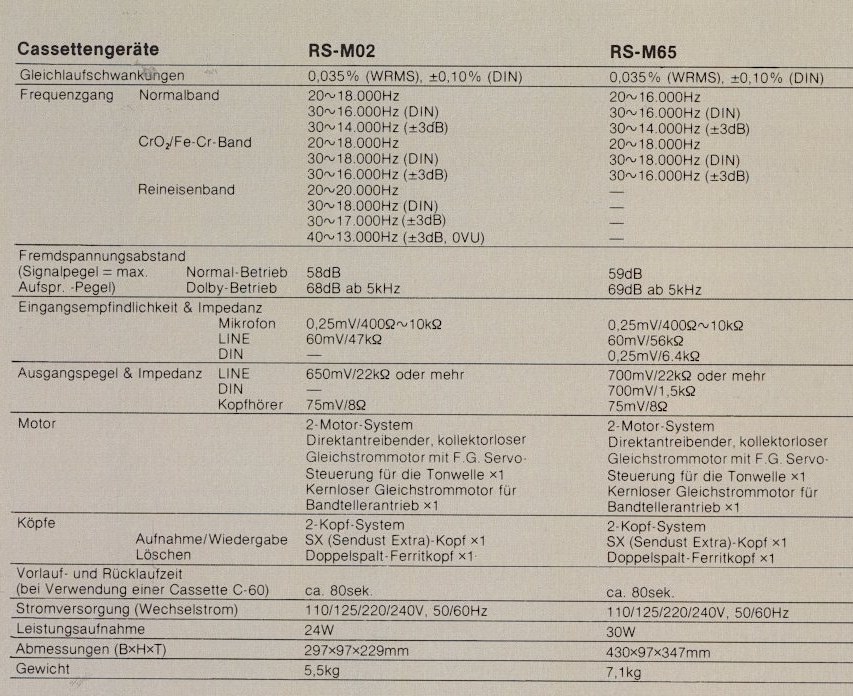

Documents d'époque en allemand, avant la présentation
Thecnics doc 79.jpg (187 Kio) Vu 6054 fois
Tecnics doc 2.jpg (264.93 Kio) Vu 6054 fois
Tecnics doc 1.jpg (187.73 Kio) Vu 6054 fois

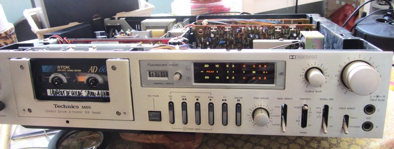

Précaution obligatoire, avant mise sous tension, démontage du capot, 2 vis de chaque coté, 1 sur le dessus
hop ca glisse tout seul, tour d'horizon, un peu de poussière lègère, surtout au niveau de la grille d'aératon, petit nettoyage au pinceau trés fin, délicatement en soufflant,je renverse pour que tout tombe
Pas de bombe Kontact de dispo, tour d'horizon a la loupe de toutes les soudures ,condos et des fils avec eclairarage au spot, c'est bon rien de particulier.
Ha tiens j'apercois, 6 fusibles, 4 sur une carte , et 2 sur une autre, je les sors un par un , vérifie si ils ne se décollent pas aux extrémitées métallique, pas grillés apparement , correct, je les replace a leur endroit respectif.
Branchement du cordon sur la prise, mise sur tension de la platine, tout s"éclaire, je reste a surveiller un peu, au bout de 3 minutes légère fumée, hors tension aussitot :whistle:
Je vérifie la carte d'ou vient la fumée , rien de grillé,pas de transistor fondu., bizarre
je pernds un cure dent, on fait avec ce que l'on a :/ , bouge un peu délicatement, au cas ou une soudure ne tient pas, rien a signaler
Je retente la mise sous tension, un peu risqué, mais je m'approche d'ou le soucis est survenu lors de la tentative, et la passé 30 minutes rien de particulier
J'ouvre la trappe, ote la plaque épaisse en plastique transparent qui est fixé, accés aux tètes et cabestan, c'est prope neuf, on dirait que cette platine n'a presque pas tourné
Pas de trace de bande, sur le galet en plastique du cabestan , suis surpris, les amateurs comprendront de quoi je parle, cette marque si particulère qui reste sur un platine qui a beaucoup tourné, mangé souvent de la bande ferro et métal...
L'intérieur est bien disposé, toutes les cartes de fonction, sont bien séparés, le cablage est bien fait, accessible aisé en cas de maintenance :yes!:
prochaine étape vérification des fonctions entrainnement de bande

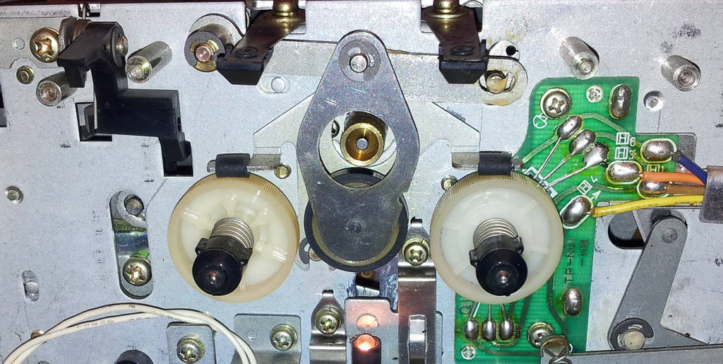

En image le système ouverture de trappe, et mise sous tension de la platine
Modifié en dernier par membre banni le ven. 28 juin 2013 10:59, modifié 1 fois.

crown a écrit :un default assez recurrent, c'est le probleme de rembobinage
je confirme, je la teste actuellement en écoute casque, en lecture vitesse c'est ok, rembobinage surtout arrière, elle est au ralenti repart bien et s' éssouffle a nouvau :idea: , je vais voir si c'est au niveau du moteur ou de la courroie
hdrobien
Messages : 454
Localisation : Paris
Re: Technics RS-M65
Message par hdrobien »
Si c'est comme la M95 et la M85 il n'y a pas courroie pour les bobines, c'est un idler monté sur bascule qui s'intercale entre l'axe du moteur et les bobines proprement dites.
