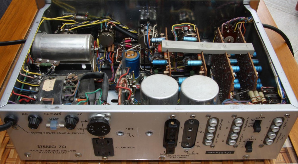

Apres 3 semaines d'attente mon petit LEAK est enfin arrivé. :genial:
Je le voyais pas si petit...

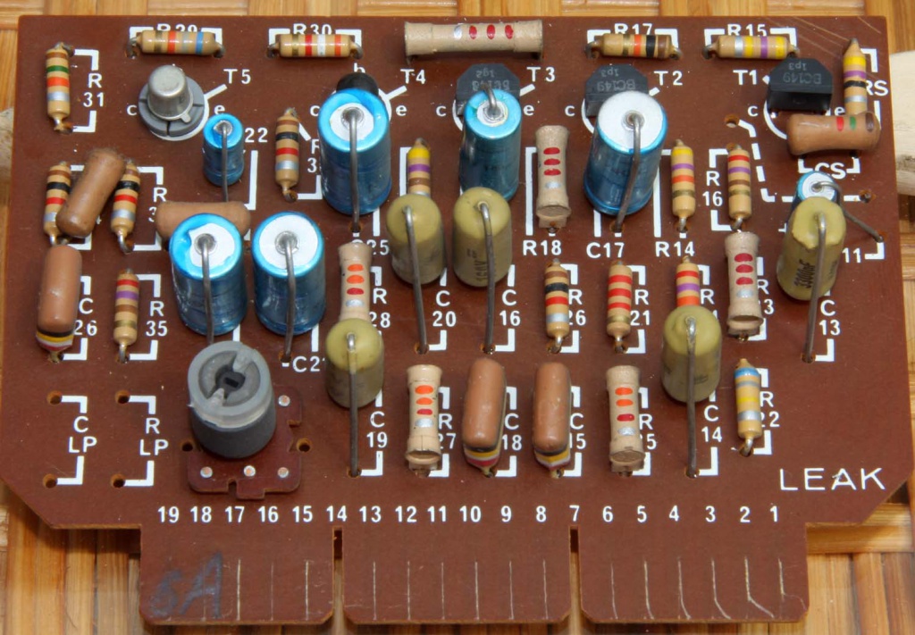

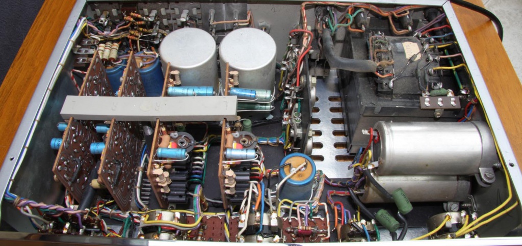

L'intérieur n'est pas sans rappeler une autre grande Marque Anglaise, circuit enfichables, câblage toronné multi couleur, ça vous rappelle rien ?
Connectique HP spécifique, heureusement fournis avec 2 fiches d'origine... :mossieurpropre:
Bon maintenant au vu des condos, est ce que je le démarre ou pas ??? même au Variac ça fait peur...donc prudence.
Encore des capas dont le diamètre du collier va poser problème ( ça vous rappelle toujours rien :roll: ) et y en a plusieurs, 7 au total, Galère:!

Change tous les chimiques sans hésiter si tu veux mon avis.

L'emplacement pour le fuse de rechange...Son British !!!!!
Bel exemplaire.

La disposition des cartes est identique à celles d'un Armstrong 521,
les connecteurs manquent de rigidité et sont propices aux faux contacts...
Idem pour les cinchs, pour en profiter pleinement, il faut tous les remplacer...
Les condos ont des valeurs/tensions obsolètes, à remplacer également.
C'est ce qui fait le charme de la hifi "vintage"...

Pour les condos bonbonnes ,vide les anciens et remet des modernes a l intérieur .....
André équivalents au 3055 en puissance

Oui effectivement les condos montrent des traces de fuites et gonflements sur certains...
C'est un ampli entièrement "silicium".4 x 2N3055 en sortie,

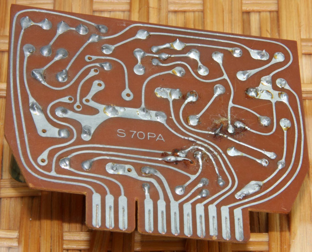

Une des cartes puissance a été bidouillée mais les transistors on l'air d'origine, on va essayer d'améliorer ça. :bounce:
par contre il y a beaucoup de condos de 32µF pas facile a trouver ceux là.. :spamafote:
