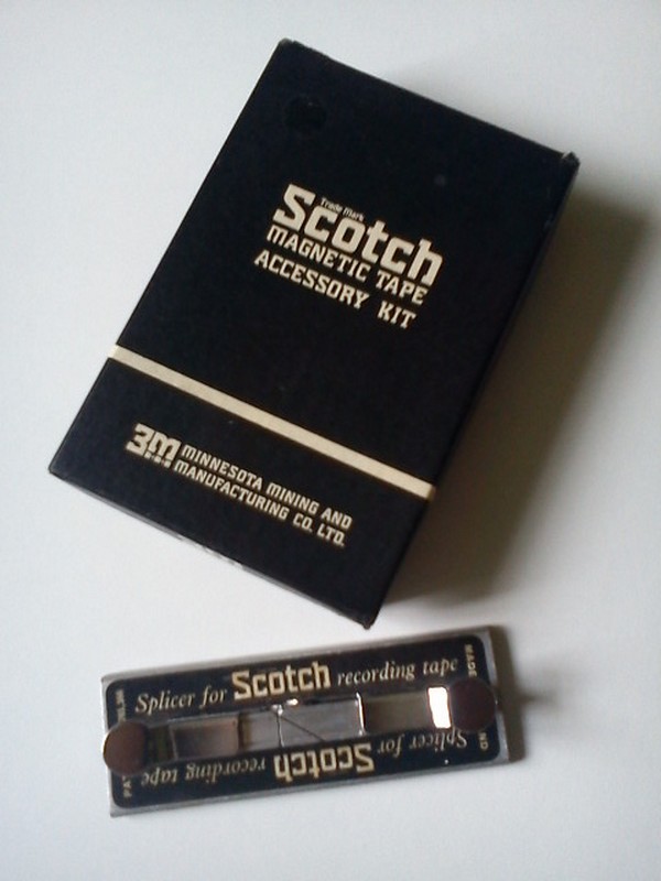

J'ai récupéré le petit accessoire ci-dessous pour faire du montage de bandes. Il devait être livré à l'origine avec le nécessaire, y compris les ciseaux spéciaux.
DSC00001 (Copier).JPG (78.82 Kio) Vu 3498 fois
Cela m'étonne tout de même que l'on ne puisse plus trouver ce ruban adhésif étant donné que l'on fabrique encore des bandes magnétiques... :roll:
J-F.
