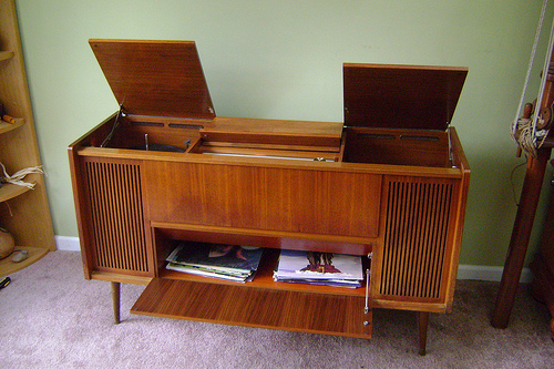

Hello
Suite a un lien de Patchoum- Jean-Marc dans la rubrique bonnes affaires du net, et a des infos plus précises de Hencot-Alain
http://leforum.audiovintage.fr/viewtopi ... 93&t=35171
J'ai finalement dit oui, vu le prix pour du tube, des fabrications chinoises actuelles genre Yaqin ne font pas mieux a mon avis
C'est un meuble, tout en longueur de 60Kg , avec emplacement sur chaque extrémité de source, une platine Dual 1011 présente , ampli tuner se situe au milieu
3 enceintes, en dessous, Boomer-médium-tweeter, et la possibilité de brancher 2 caissons de basse en 5 Ohms,
Prix d'époque 1966, l'équivalent de 2 SMIG et demi, un peu plus de 1000 Fr
J'ai testé, ca fonctionne, son trés cristallin, les Hp ne sont pas de trés bonne qualité, je ne pense pas les garder, mes Esart Ten feront l'affiare

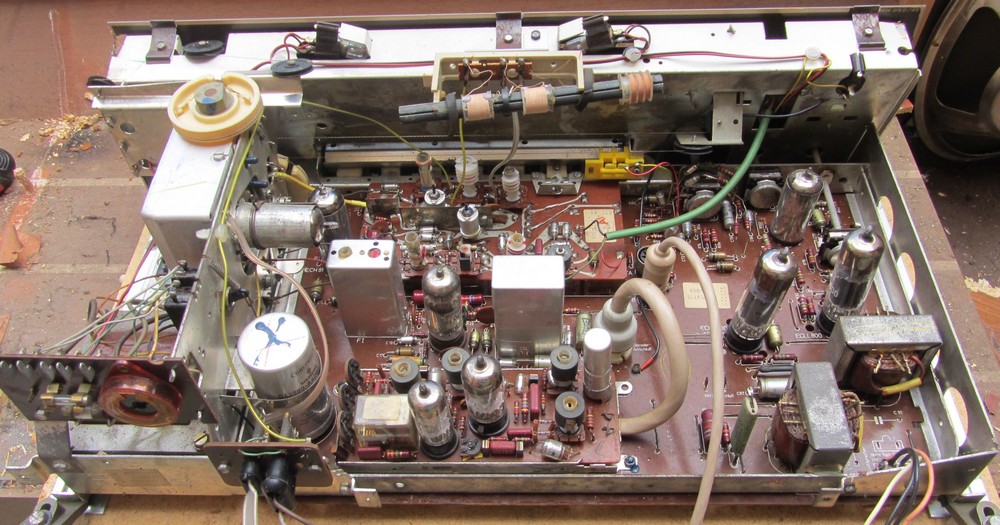

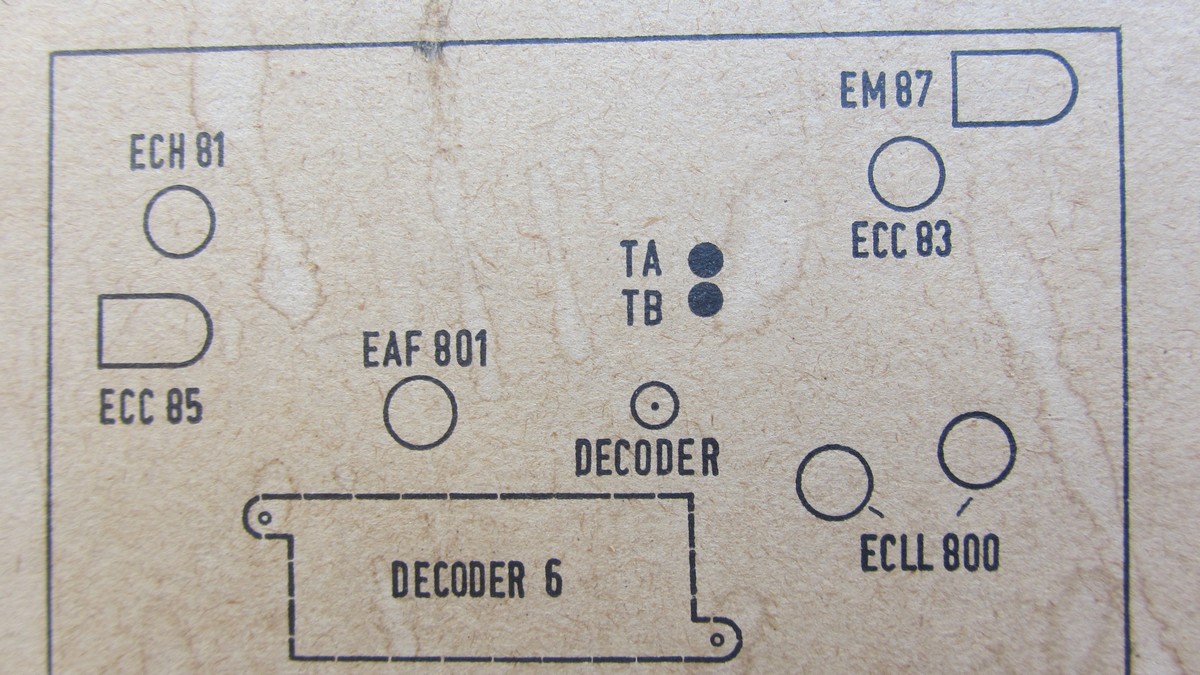

Pas 7 lampes, mais 9, détails
Telefunken ECC 85
Siemens EC 92
Siemens ECC 81
Siemens EAF 801
2 BCD ECLL 800 - pas trés sur de la marque
VALVO EM 87
VALVO ECC 83
1 en facade , logé sur le coté, a l'intérieur de la plaque station radio Réf No 928

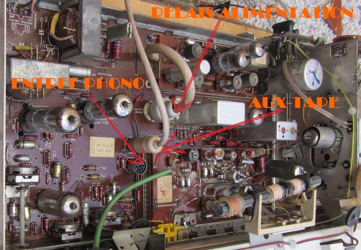

Rien que pour les lampes, c'est une affaire, il ya 3 blocs alimentation , le principal, et 2 plus petit qui doivent surement alimenter les HP, me reste plus que la fabrication d'un coffre, j'ai gardé quelques planches intéressantes, mais ca va etre dur a la découpe , celle des HP en facade cause grille d'aération et le logo de la marque
Changer les fils et prises éléctrique , et qui sait modifier l'entrée auxilaire en RCA, la phono faudrait la modifier si je veux y brancher une autre source, mais la ce n'est plus dans le domaine de mes compétences

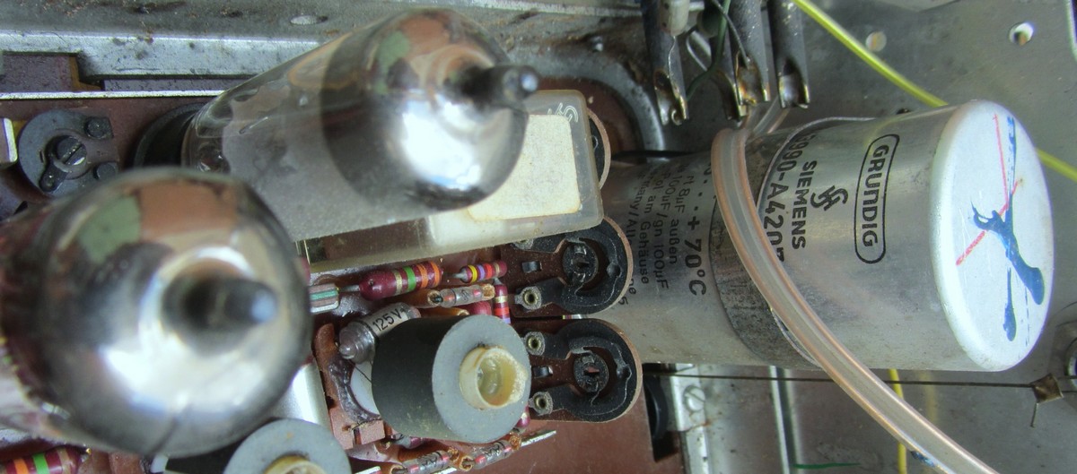

Faute de test dans l'immédiat, détails supplèmentaires
- Shéma tecnique sommaire.JPG (238.57 Kio) Vu 12776 fois
- Détails entrée.JPG (315.99 Kio) Vu 12776 fois
- condensateur.JPG (158.39 Kio) Vu 12776 fois
