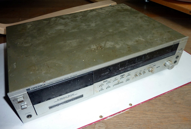

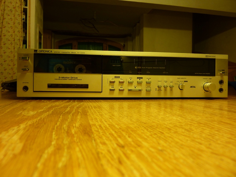

Voici l'Optonica RT-5200H, qui revient de loin...sous la pluie, dans une flaque boueuse, la tête en bas...
Bref, il m'a bien fallu plus d'une journée pour enfin oser la regarder en face...
Je vous passe la séance de décrassage et le démontage d'une bonne partie de la machine avant de pouvoir l'allumer et tenter un petit tour de roue...sans le hamster bien entendu !
J'avoue ne pas avoir "mis en pièce" la partie mécanique du Deck, mon peu d'expérience (ou plus justement mon expérience de remontage impossible, vous savez...celui avec le petit bol de pièce à coté où il reste 3-4 trucs et bidules qui avaient bien une place avant...) ma fortement freiné dans cette initiative pour le moment.
Heureusement, tout fini bien : j'ai fini par réussir la lecture puis même l'enregistrement d'une K7 ! Là j'étais fier. [:cerveau picole]

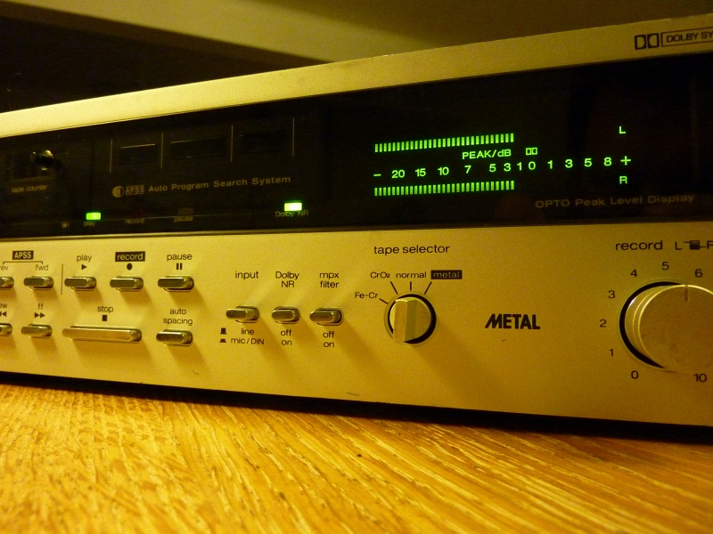

Voici le résultat :

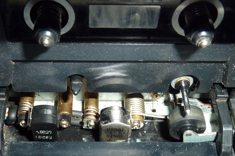

Pour ce qui est du fonctionnement, j'ai noté quelques petits soucis occasionnels qui pourraient disparaître avec un nouveau nettoyage minutieux de la mécanique : le démarrage du mode Rec patine parfois (1 fois/ 10), la bande semble avoir des problèmes de tension (dégradation du signal quelques fractions de secondes lors d'enregistrements)...mais hier j'ai tout de même réalisé 1h d'enregistrement sans trop de problèmes.
Les réglages sont assez simples : balance et niveau input (dB), niveau micro, etc...enfin les classiques. Les caractéristiques sont disponibles ici : http://www.pure-hifi.info/catalogue-hif ... 2%2021.JPG
Le petit plus du modèle : l'avant/retour rapide avec arrêt automatique sur les "blancs", bien pratique je trouve, à savoir l'APSS.

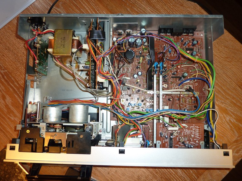

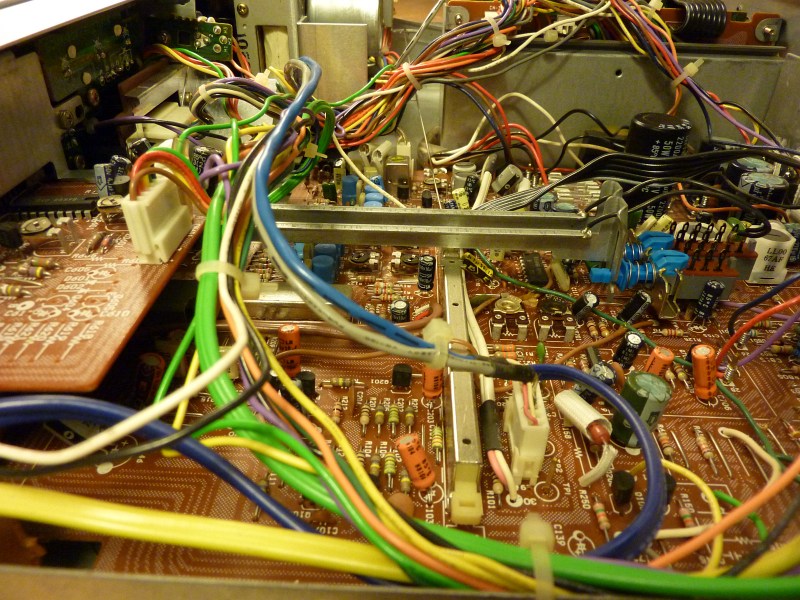

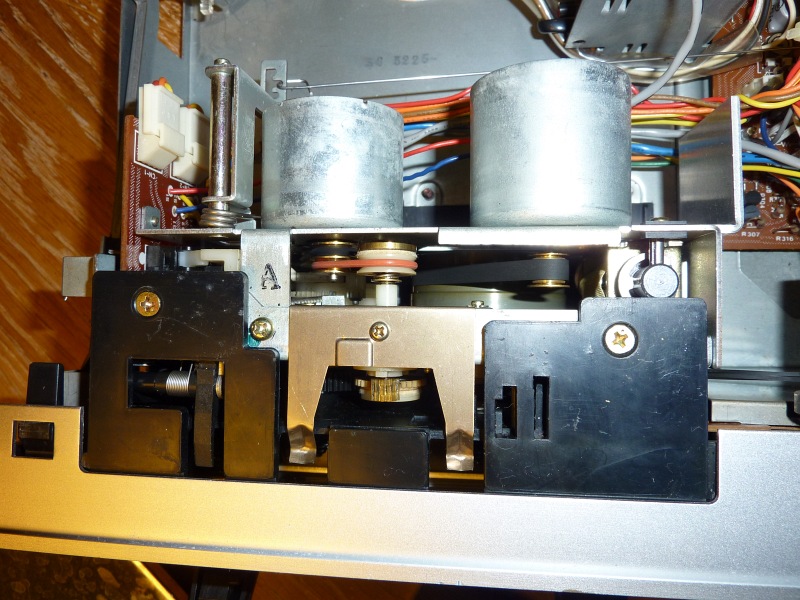

Quelques vues de l'intérieur de la bête : comme pour le reste de la série, c'est plutôt bien fichu !
Et c'est promis, je vous ferais des photos de la mécanique le jour où je mets tout en pièces...

Pour le moment ce TapeDeck est en phase de rodage, je crois que plus il tourne, mieux il se porte ! Cela n’empêchera pas un démontage complet de la mécanique...d'ailleurs je me demandais comment juger si la tête de lecture est en bon état ou non ? Simplement en faisant des tests de lecture/enregistrement ?

:salut: Belle platine, le problème de perte intermittente du signal est du au galet presseur qui est sale, il faut le nettoyer avec un coton-tige et de l'alcool ou du régénérateur de caoutchouc.
Les moteurs sont des Sankyo rebadgés par Sharp, la courroie orange est d'origine ou c'est un élastique ?
Effectivement, je n'ai peut-être pas assez nettoyé le galet à l'alcool, par-contre je ne connais pas le régénérateur de caoutchouc...tu m'apprends quelque chose !
Un bon nettoyage s'impose car sur les photos au flash j'ai vu qu'il restait encore pas mal de dépôts...
Bien vu ! l'élastique orange n'est pas d'origine, il s'agit d'un joint torique de même dimension que la courroie initiale, la tension est sensiblement la même également, mais je préférais remettre la platine en état de marche et tester un minimum avant toute commande de pièces.
