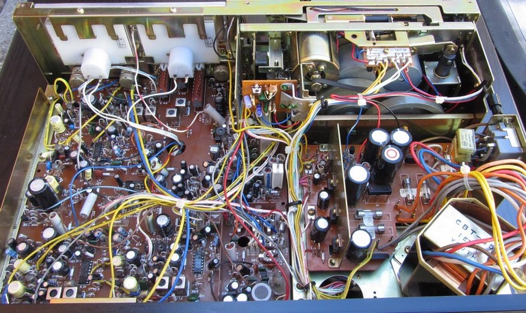

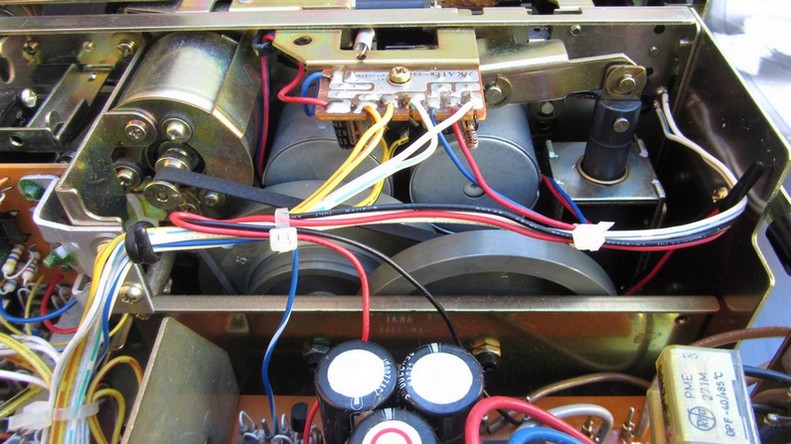

Sur cette photo on apercoit mieux la mécanique , poulies-moteurs, monstueuses , c'est du costaud, on pourrait presque l'adapter sur un vélo d'enfant :tinostar:
détail de la qualité du chassis , pas une trace de rouille, en otant le capot, il n'a mème pas été nécessaire de pasersr des jets de bombe contact sur les cartes, juste sur les potards en facade
vue intérieure 1.JPG (171.88 Kio) Vu 6068 fois

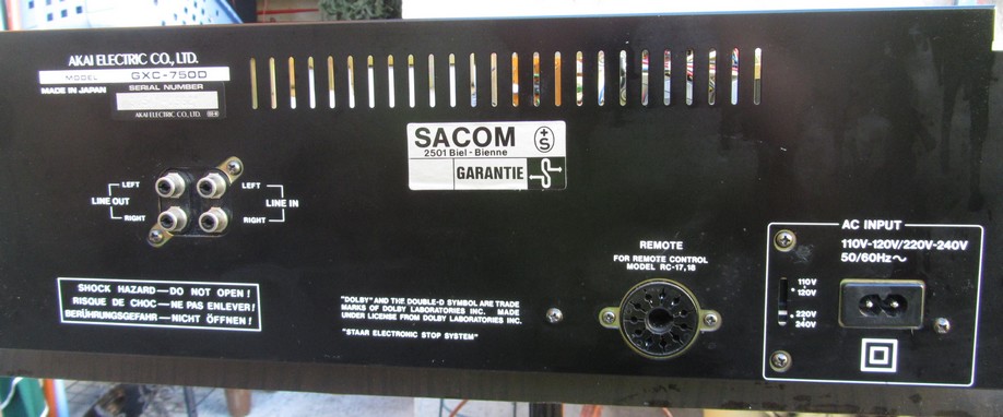

J'avais pas remarqué qu'elle disposait d'une telécomande a l'origine -remote control, et aussi un passage révision chez Sacom dans la Bienne
facade arrière.JPG (94.37 Kio) Vu 6028 fois

Sur ebay us on voit des kit télécommande infrarouge qui se connecte sur la prise d'origine.

Le problème en mode lecture , venait de la mécanique le cylindre noir sur la flèche rouge, ne s"enclenchait pas , un petit graissage s'imposait, j'ai juste fait un appui dessus, et c'est reparti tranquille.
Je vais la remonter , et m'occuper d'une maintenance sur la 725, qui n'a rien de particulier, nouvelle présentation a venir
