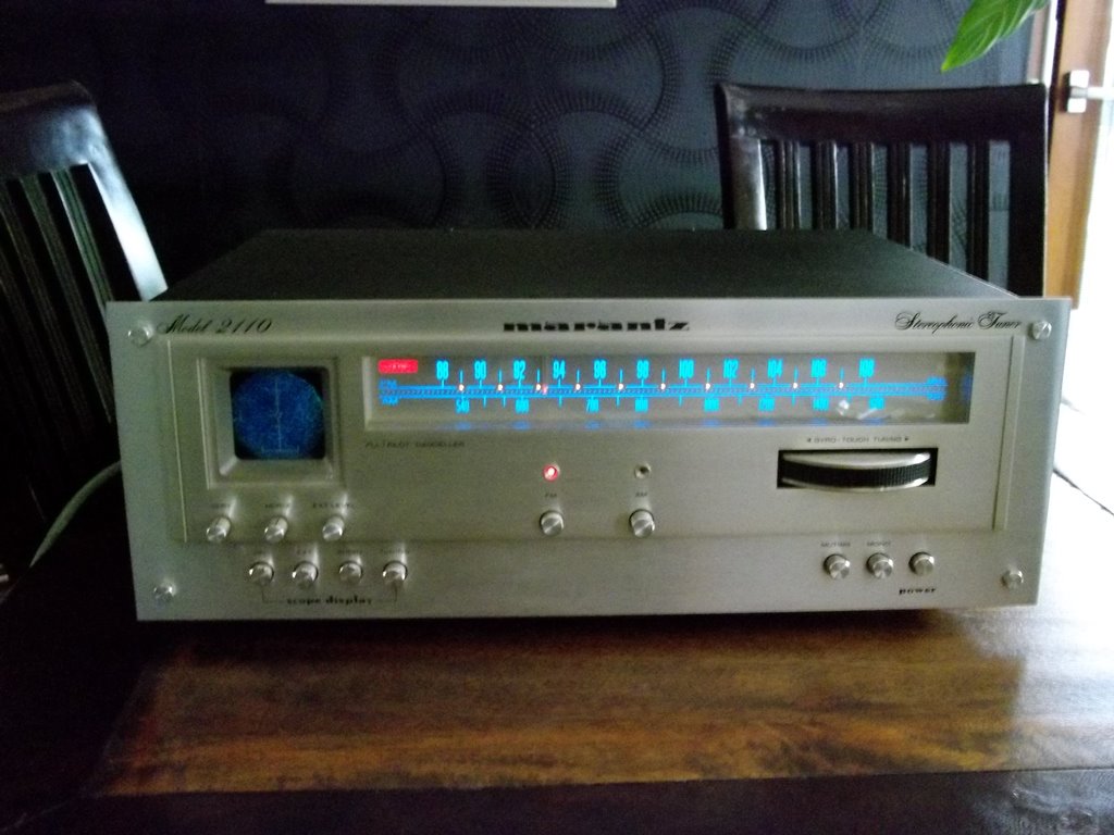

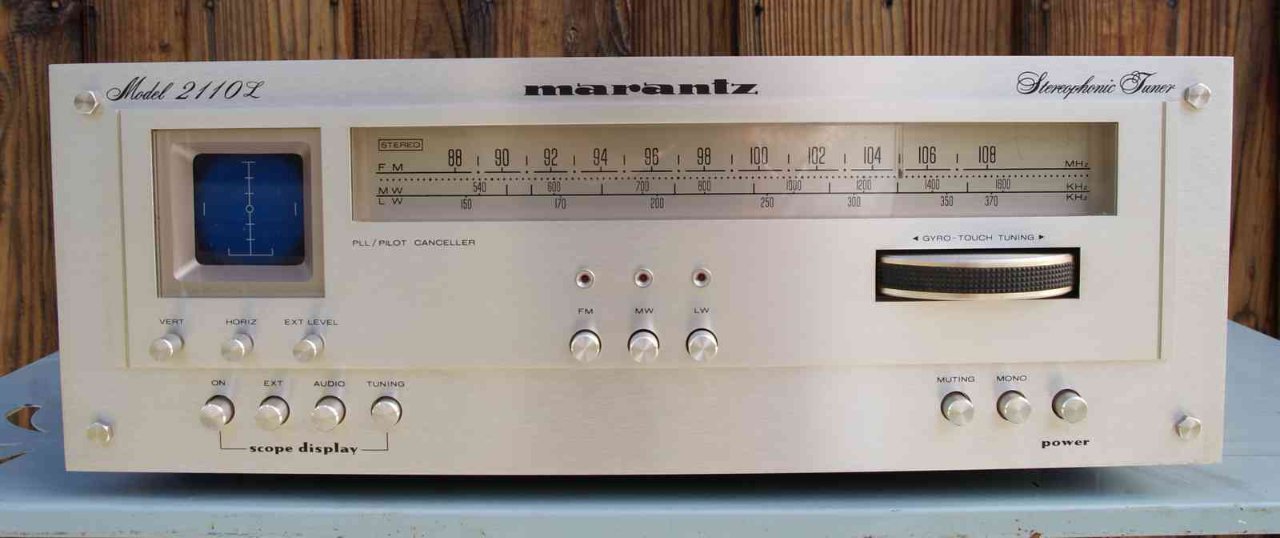

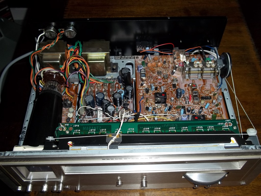

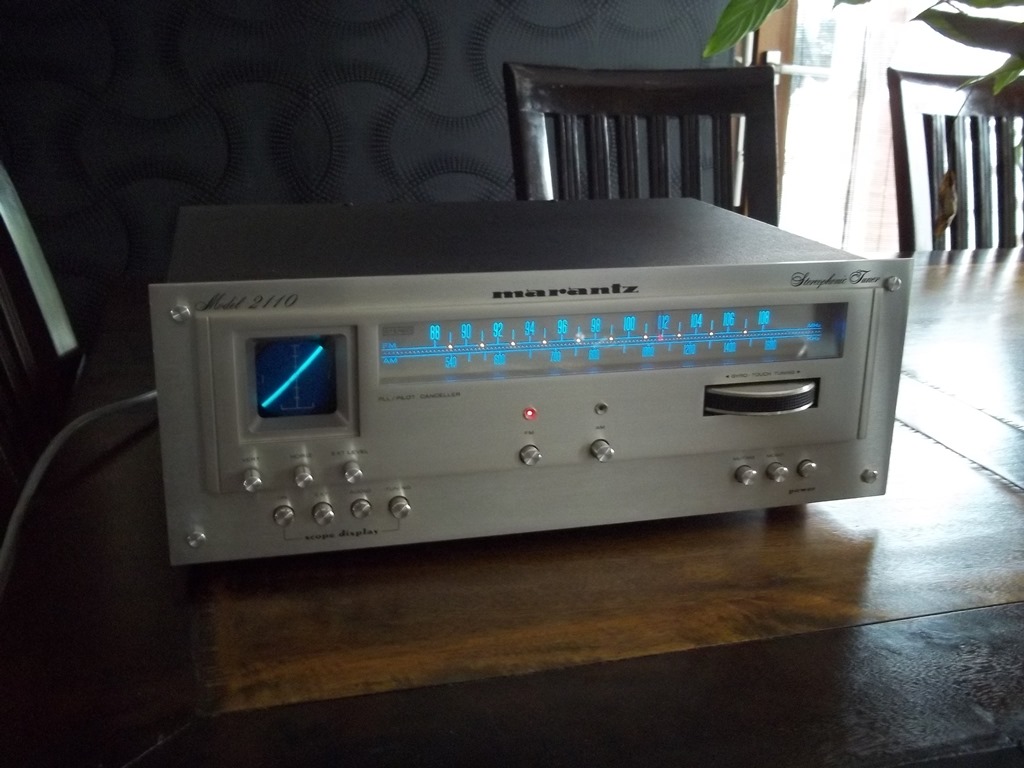

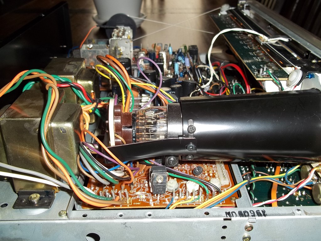

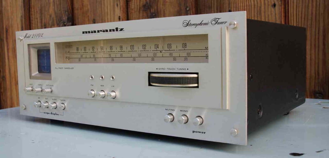

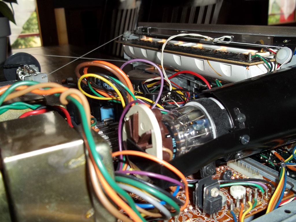

:salut:
Je vous présente le Tuner Marantz 2110 . C'est un très bon tuner avec une une grande précision et stabilité . Celui-ci est très bien construit , il est des années fin 70 et fabriqué au Japon . Il fait parti des 2 tuner a oscilloscope avec son grand frère le 2130 .
Ce tuner est très sensible , vous pourrez trouver son manuel sur ce lien viewtopic.php?f=33&t=180&start=10
Ce tuner est logiquement couplé au Pré-ampli 3250 et au bloc de puissance 170DC . Voici la photo de l'ensemble ( prise sur le net ).
Cependant le 3250 est dépourvu de sortie scope , ce qui est fort dommage !! Place au photos, et merci d'avance a tout ceux qui pourront compléter ce post .

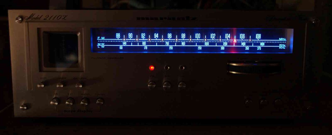

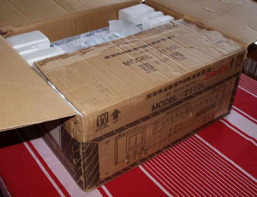

Voici une vielle photo , celle de mon 2110L ... (désolé de la qualité)

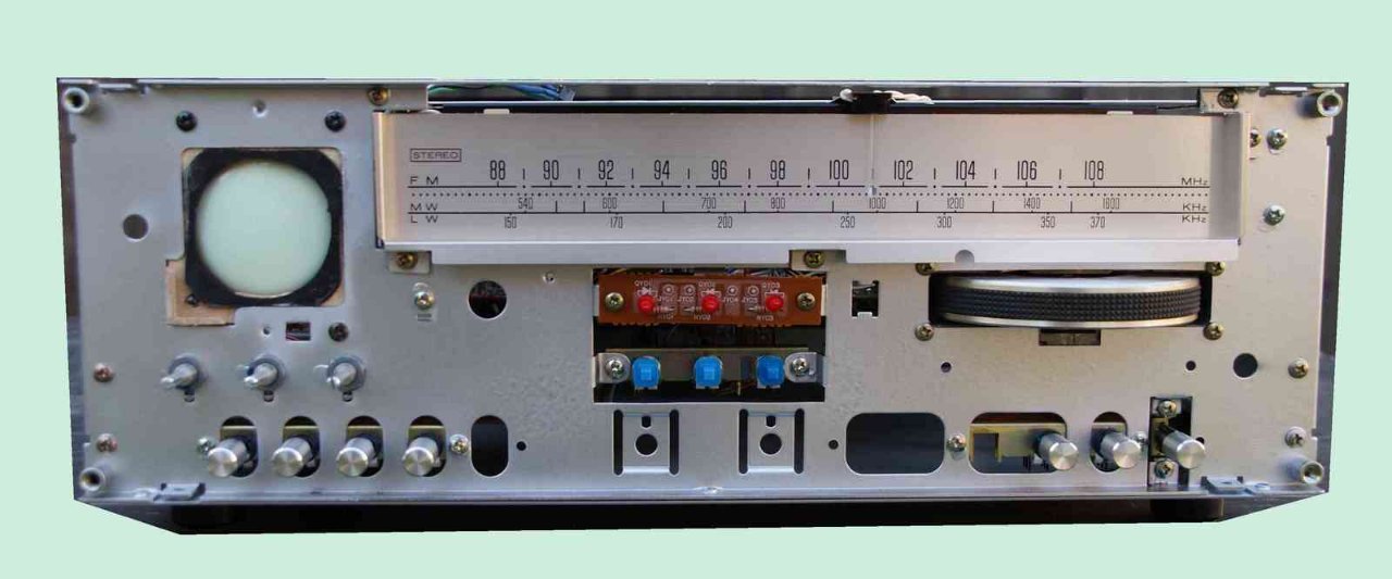

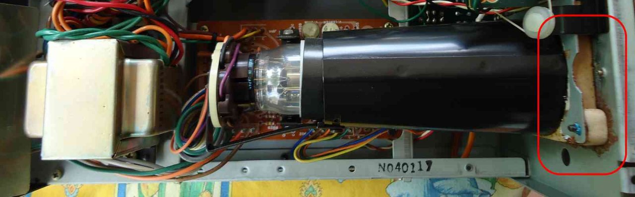

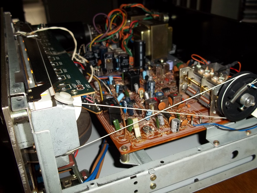

Bonjour quelques photos complémentaires de mon 2110 L ,sorti pour contrôle de son alignement et révision quinquennale ......
même défaut que mon 600 L corrosion contre le support souple du tube indicateur ....
même traitement que le 600 sur cette partie de la face avant et bombe galvanisation à froid ...

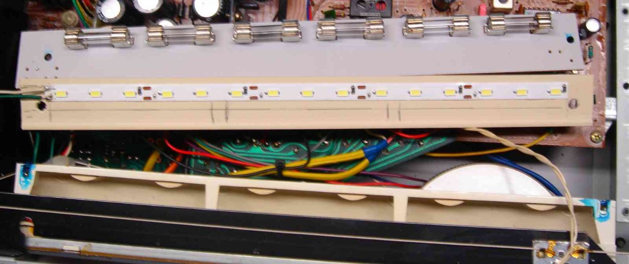

il était déja passé en mode "éclairage LED" mais leur 'alimentation était un peu faite à l'arrache ,
donc réfection de manière un peu plus correcte ,toujours avec possibilité de revenir avec les lampes pilotes en 8v
conservées en déport du bandeau LED.

Bien vu pour l'alimentation LED, par contre tu devrais le laisser avec le 3250 et le 170, ça ferait un joli trio en fond de tableau.
