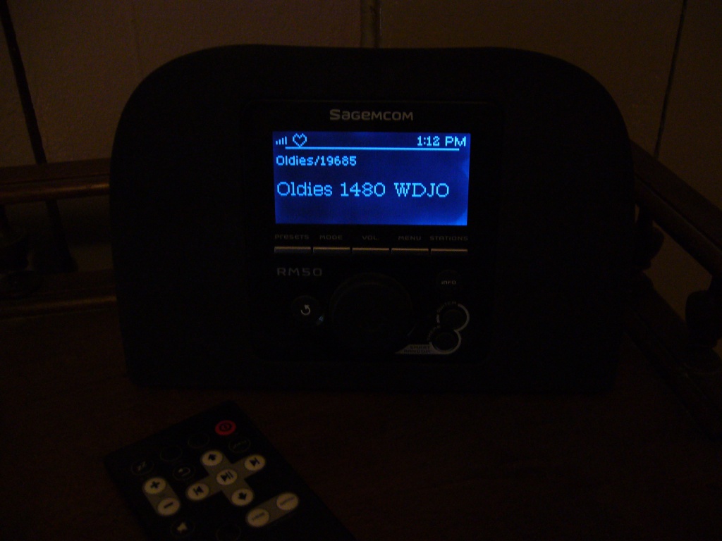

Voilà une présentation d'un matériel tout simple pour donner aux radios une voix de l'époque.
La source : elle est moderne, c'est un récepteur Web radios WiFi

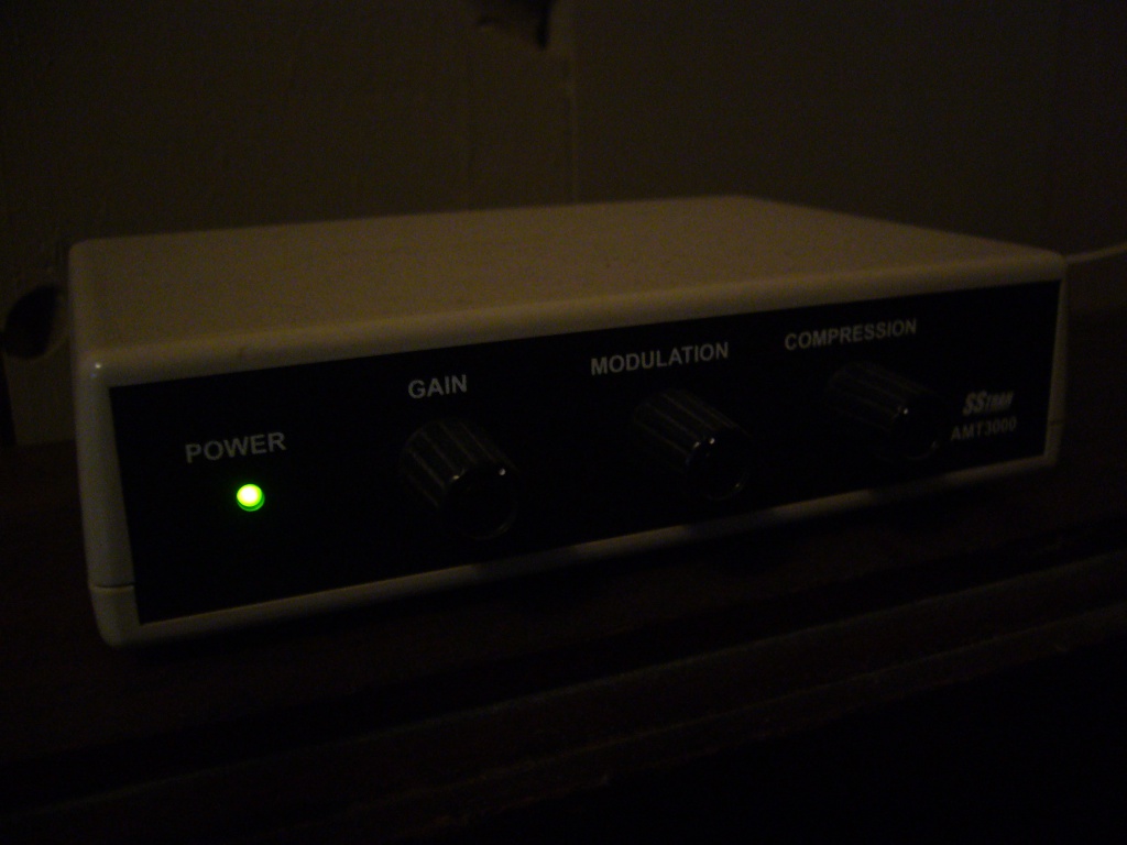

L'émetteur pour faire parler les plus vieilles : un petit émetteur SSTran AMT 3000, petit mais précis, piloté par quartz.

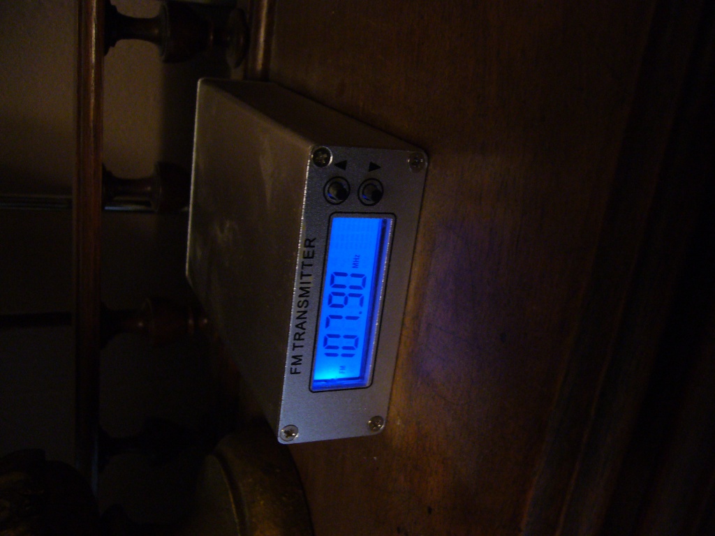

L'émetteur pour faire parler les plus jeunes : un petit émetteur FM HLLY 0.5W

Le plus intéressant est sans doute le SSTRAN AMT3000.
C'est vraiment une logique d'émetteur pro avec une puissance faible pour la loi.
Acheté sur le net aux USA il arrive en kit avec une doc de 35 pages très claire. Le tout, transport compris pour 100 $US

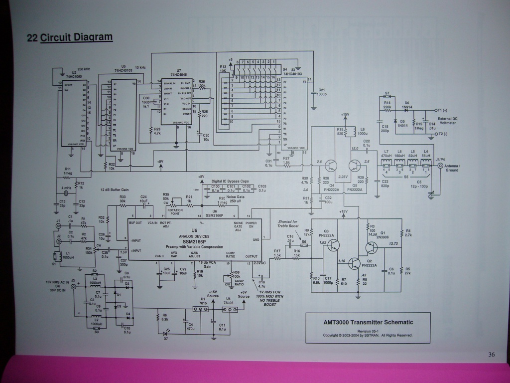

Le réglage de la fréquence se fait un combinaison sur un switch à 8 interrupteurs permettant un réglage avec un pas de 10 kHz
L'horloge de base est un quartz à 4.000 mHz
Voici une photo du diagramme :

Pour l'émetteur FM, il est acheté tout fait et voici le lien :
http://www.hllyelectronics.com/fm-trans ... cPath=1_17&
Par contre, eux sont très radins en explication. J'avais demandé un schéma au cas où il faille un jour le dépanner et bien... rien à faire !

Non, l'émetteur FM est fait pour être reçu par les vieux postes mais ayant déjà la FM.
Inventé en 1935 aux USA la FM est arrivée en Allemagne avant le France car l'Allemagne ayant été intertite d'émetteurs puissants en PO/GO, elle a implanté des petits émetteurs FM à partir de 1945.
En France : 1954

Ben oui, Tu connectes le SAGEMCOM sur radio Nostalgie 50'S et les émetteurs te font écouter Sheila en AM et en FM sur les vieilles radios.

En fait ce ne sont que des émetteurs, ils diffusent chez toi la source que tu leur donnes. Moi j'ai choisi comme source une webradio (sagemcom) pour prendre sur le net des programmes "vintages". Tu peux aussi leur faire diffuser la modulation d'un Ipod ou tout autre source.
