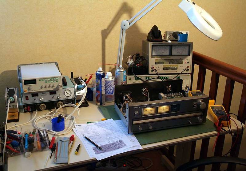

En voyant le gros receiver que Kikkok a révisé je me suis dit que pour rester dans la lignée il fallait que je vous présente le Tuner quasi HDG de la même série; un très bel appareil...

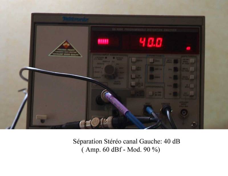

La porteuse que peut me fournir le générateur FM est soit du 400 Hz soit du 1 KHz, sinon je mesure à 90 MHz et à 106 MHz pour vérifier l'homogénéité entre le bas et le haut de l'échelle de fréquence, je module à 90 % et le pilote est à 10 %, l'amplitude est à 60 dBf...
Etienne59
Messages : 635
Re: SONY ST-A6B
Message par Etienne59 »

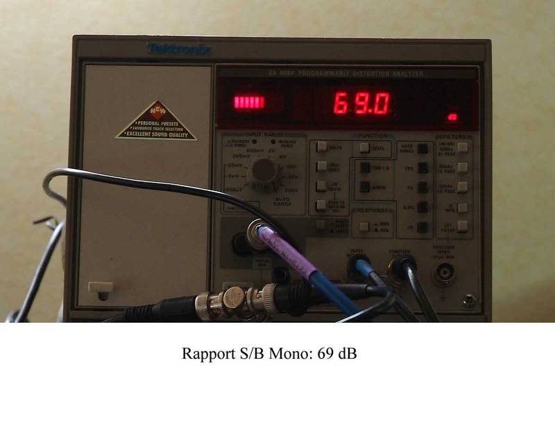

OK c'est correct. Séparation stéréo à 40dB c'est très honorable. Tu as mis 69dB de rapport signal sur bruit en mono, là je marche, c'est même excellent. As-tu mesuré le rapport signal sur bruit en stéréo? Normalement il devrait avoir au moins 60dB.
OLDMARANTZ
Messages : 2188
Re: SONY ST-A6B
Message par OLDMARANTZ »
Je n'ai pas souvenance mais effectivement en général cela se situe autour de 60 dB on perd en général une dizaine de Db parfois un peu plus parfois moins...

Tu as vraiment un sacré matos pour contrôler et tester tous tes appareils ! :repect:
