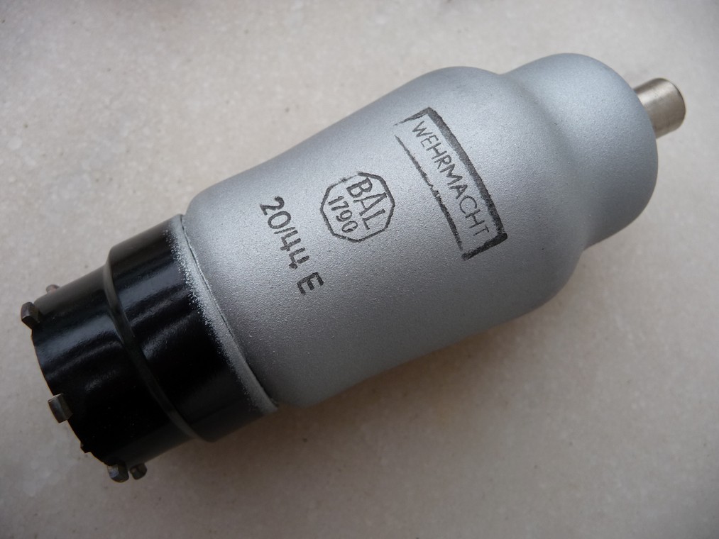

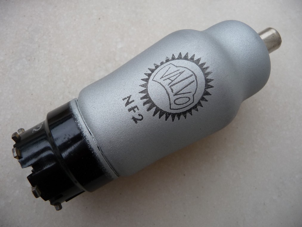

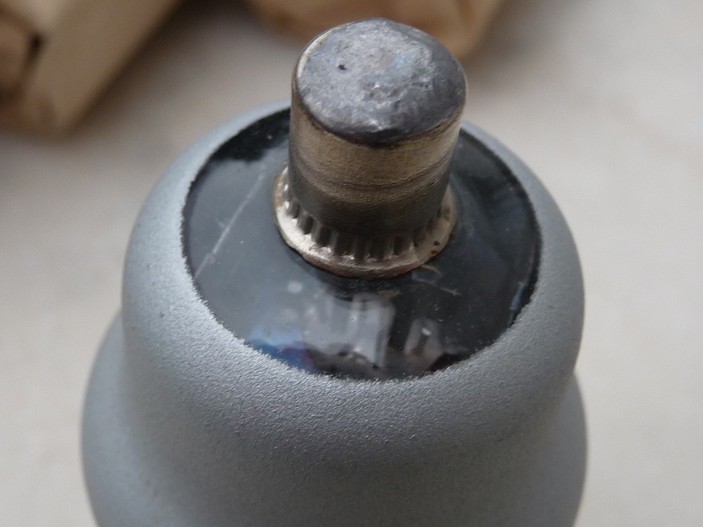

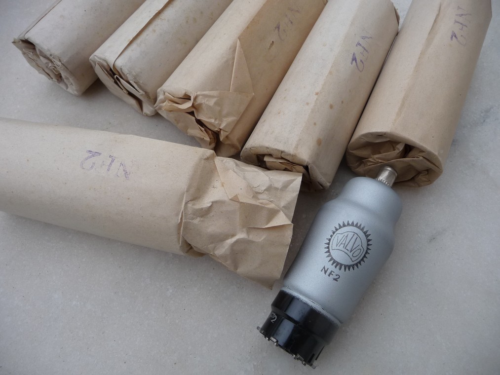

Encore un collector, qui était donné par Philips comme le driver idéal de l'AD1 déjà présentée par Jean-François . Celles-ci sont dans un état absolument incroyable, surtout au vu de la métallisation au zinc. L'origine .... celles- là n'ont pas l'oiseau qui pédale mais ... la qualité de fabrication est superbe : les contacts du culot transco sont argentés , le téton de grille est serti pour éviter le décollement ...

Aaaaaaaarrrrrrrrgh, je n'en ai que 2 qui sont quasiment cuites ! :pleure2: les miennes sont des téléfoulcamp.
Chez les jobastres japonais, la NF2 est à l'AD1 ce que la 310A est à la 300B... un mariage réussi. Bref, un tube mythique. Je crois que c'est Anzaï qui avait fait le montage en 1er.
:shock: Là, tu nous fais péter le score, Pierre... ;) Elles sont neuves !

Oui, neuves , c'est rarissime ... je vais les monter avec une 4654 triodée et l'AZ11 en alim ... si j'ai le temps :oops:

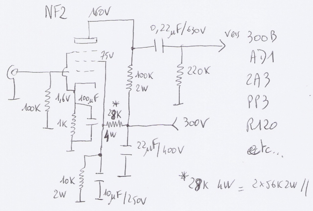

Ben voilà... ;)
Par exemple ceci, j'avais essayé sur l'AD1 et la R120. J''avais relevé les tensions indiquées, quand les NF2 n'étaient pas fatiguées... :pleure2:

Merci Jean -François, ou mieux, si tu raccordes le retour du 10uF sur la cathode ;)

En fait, ce qui est intéressant dans ce genre de montage est l'association pentode / triode.
2 triodes plus celle de puissance vont donner à mon avis beaucoup trop d'harmoniques 2. Alors qu'avec une pentode en entrée, au aura un dégradé beaucoup plus régulier avec la présence de l'H3.
Il existe des pentodes bien moins cotées que celle ci ou la WE 310A ou 310B, et qui sonnent très bien également... la E80F que doit bien connaitre Pierre, la 6AU6/EF94 miniature que je trouve super, la 6SJ7.......
Oui c'est vrai, tu fais bien de le rappeler, car en plus, je n'avais pas essayé !
