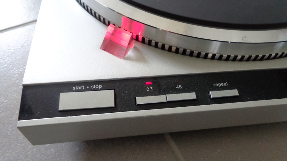

Je profite de quelques jours de vacances pour vous présenter une platine que j’affectionne particulièrement, une SL Q33
C'est une toute auto à entrainement direct régulation quartz, elle a la fonction repeat et la sélection de la taille du disque se fait par un capteur photo sensible pour les trois dimensions standards. Ça ne marche évidemment pas avec des disques translucides. Elle est comme ses sœurs de la marque construite comme un tank, très silencieuse en fonctionnement, elle est équipé d'un automute tant que le diamant ne s'est pas posé sur le disque. Elle est pilotable par le biais d'un bloc télécommande de l'époque.

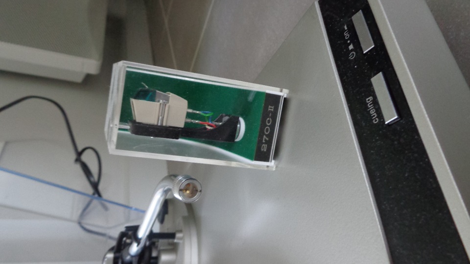

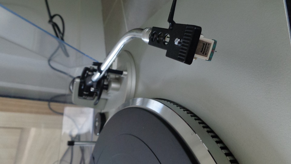

Elle m'a été offerte par une dame car l'automatisme ne fonctionnait plus, j'ai donc eu le plaisir d'ouvrir ma première auto de ce genre et de découvrir qu'il fallait juste changer la courroie de l'automatisme du bras, elle est arrivée avec une cellule Technics EPC 207C neuve (monte d'origine sur cette platine), une EPC 270CII dans sa boite comme neuve (apparemment très peu utilisée) et un très joli porte cellule Technics avec une réglette pour l'avance de la cellule et une Shure M70 B avec un cantilever qui semble un peu tordu mais la cellule fonctionne plutôt bien (à mon grand étonnement)
