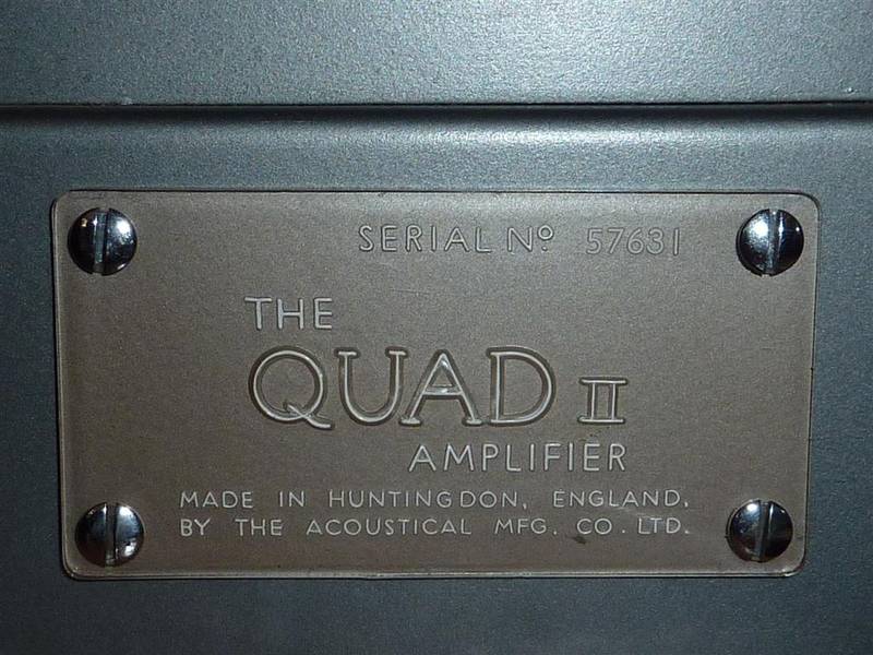

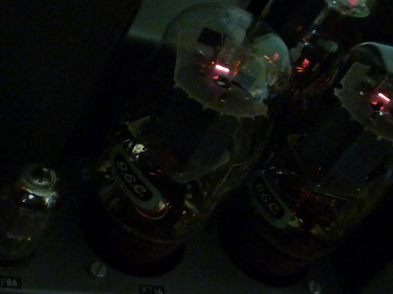

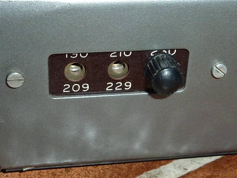

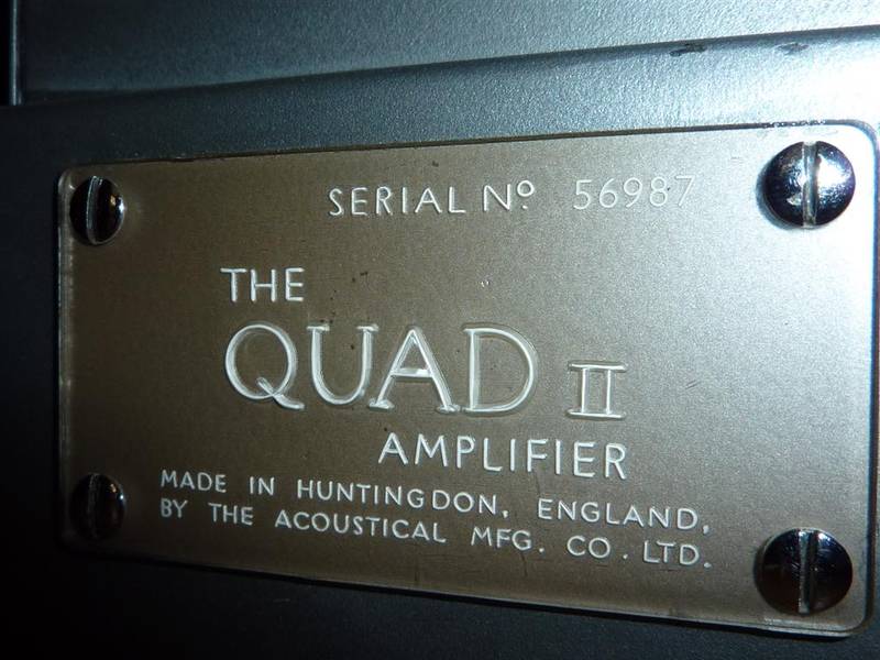

Re: Quad II
Je les ai récupéré le 18 Juin, j' avais un problème sur un transfo de sortie...
Ce problème étant résolu.... les voici..

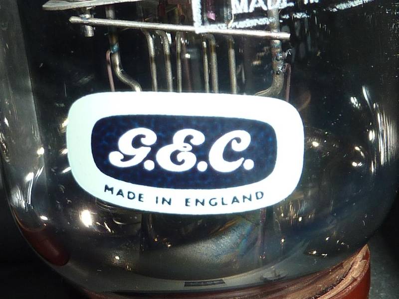

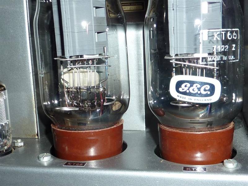

Re: Quad II
Je les ai depuis plusieurs années.... Ils étaient dans leur jus, et contrairement aux Marantz, dans les constructions Anglaises à tubes de cette période, tous les composants de type condensateurs de liaisons et résistances sont à changer...
La dérive de celles-ci avait provoqué un échauffement important du transfo de sortie et de la self de filtrage... tellement chauffé que le brai, ou goudron avait fondu et s' était répandu dans les entrailles d' un des deux amplis..
Ceux-ci sont maintenant dans un état neuf, équipés de bons composants modernes.... j' ai également retrouvé un couple de KT66 GEC neuf et une paire de valve GZ32... comme celles montées d' origine dans cet appareil..
