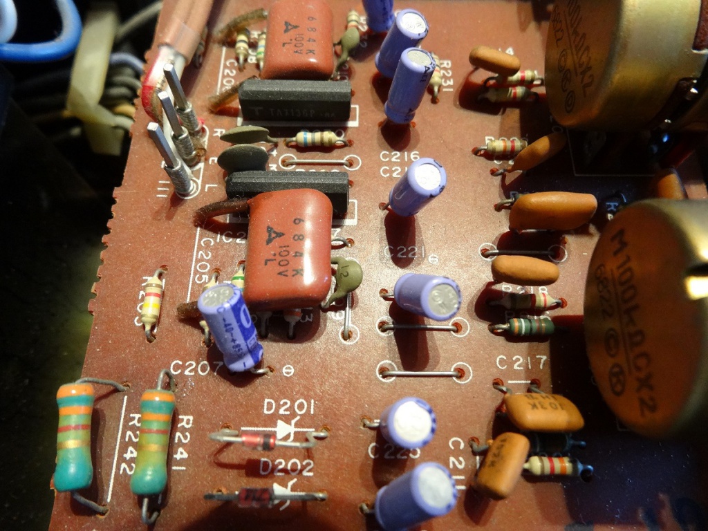

Je vais le démonter très prochainement (j'ai commandé une bombe KF F2 et j'ai de l'huile de vaseline) pour un bon nettoyage.
Je perds le son sur la voie de gauche et j'ai beaucoup de crachotements sur tous les potards et boutons.
Si mon intervention ne suffit pas, il sera envoyé au SAV ici car je compte en profiter encore longtemps.

Ce midi démontage du bidule :
On enlève les boutons...
Puis la façade en dévissant les écrous sur les potards.
L'intérieur :
J'enlève la "2ème" façade :roll: , aïe j'ai peur de tout casser...
Bombe KF F2 sur tous les potards et boutons, à plusieurs reprises ce midi.
Ce soir en revenant, petit coup de dépoussiérant et huile de vaseline pour finir.
Remontage et test léger (un peu tard pour faire sonner les basses :whistle: ). C'est beaucoup mieux, plus de crachotements sur la voie gauche et j'ai du son !!!
A voir dans le temps car le canal gauche s'effondrait voir coupait de façon aléatoire. En tous cas Norah Jones en ce moment me fait clairement savoir que tout va bien :mossieurpropre: .
Je suis trop content :genial: .
