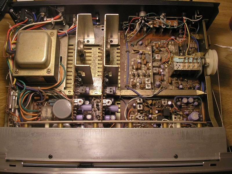

De retour, ouverture de la bête. C'est sale, beaucoup de poussière. Apparemment l'intérieur n'a pas été trafiqué et tout semble d'origine. La construction est soignée et tout est bien rangé. On remarque les deux cartes verticales avec les transistors, très pratiques à retirer pour le nettoyage. Le transfo est de taille respectable pour la puissance affichée (25W).
La première écoute révèle un excellent fonctionnement. Les potentiomètres crachent de partout par contre. L'entrée AUX aux crache énormément même sans toucher aux potentiomètres.

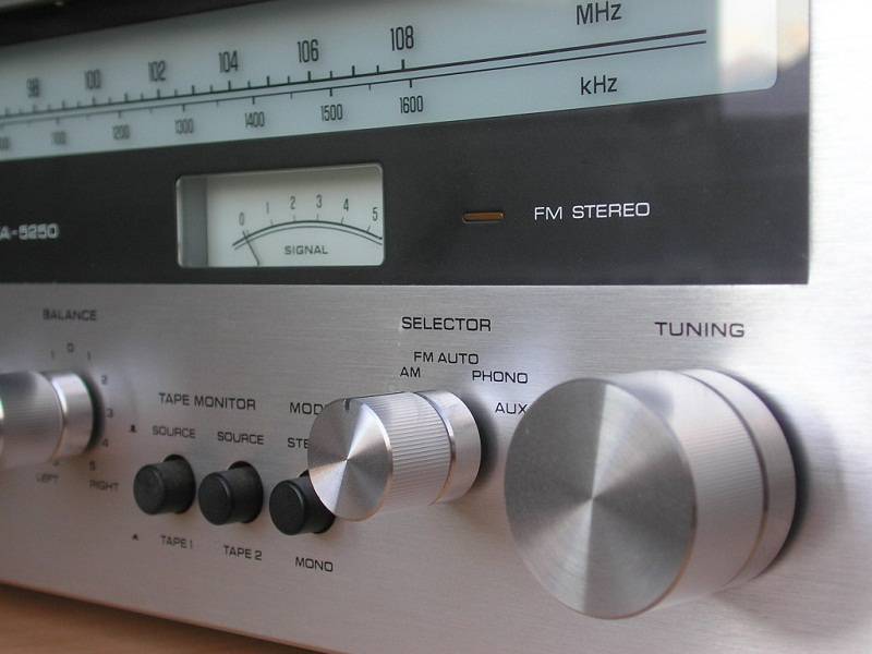

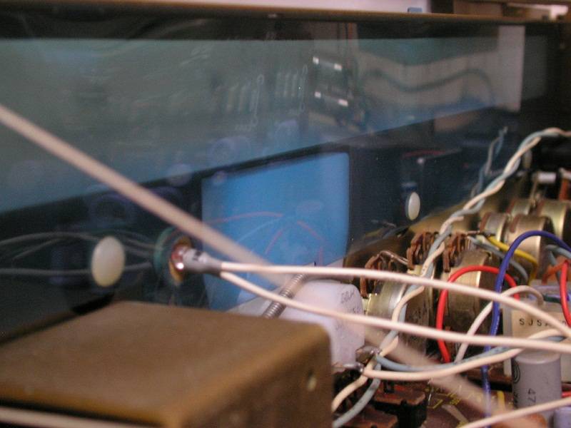

Gros plan sur la partie tuner:

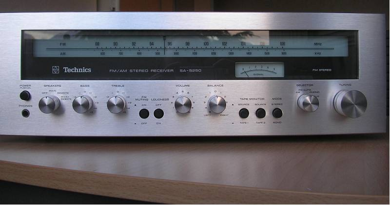

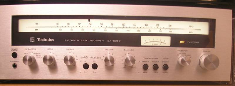

L'ampli après nettoyage:
La facade après nettoyage à la pierre d'argile (astuce découverte sur ce site, merci kikook!):

Vous noterez le côté artistique de cette photo avec le reflet de la montagne en flouté :mrgreen: :
L'éclairage fonctionne parfaitement!
Voila après nettoyage total les crachotements ont complètement disparu (sauf sur le réglage des aigus mais ils sont très légers). L'entrée aux ne pose plus de problèmes.
A l'écoute c'est magnifique, très détaillé et l'ampli n'a aucun mal à driver mes enceintes (kef C40). :casque:
Et il est superbe, ce qui ne gâche rien!!

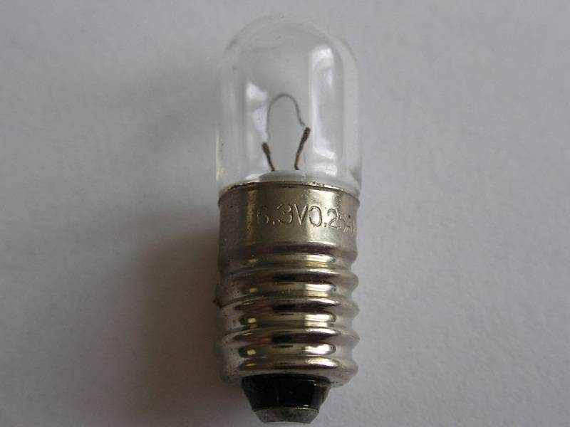

Quel est le type d'ampoules utilisées pour le cadran ????

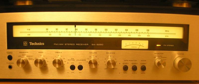

PS: peux t'on avoir stp, une photo générale avec l'affichage allumé ! ! ! !

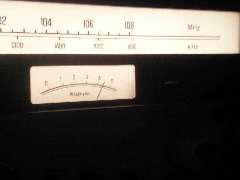

Voici des photos avec l'affichage allumé. Les photos ne sont pas top, mon appareil a du mal quand il fait sombre.

Pour répondre à ta question Yves voici les ampoules utilisées (6 en tout):
Elle sont placées derrière une sorte de filtre bleu:

Bonsoir Doc.
C'est bien ce que je pensais, c'est courant sur PHILIPS 6.3V 250Ma
:merci: pour ta réponse et encore bravo pour ton travail ! ! !
