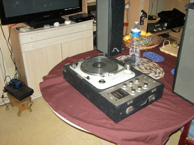

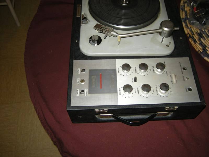

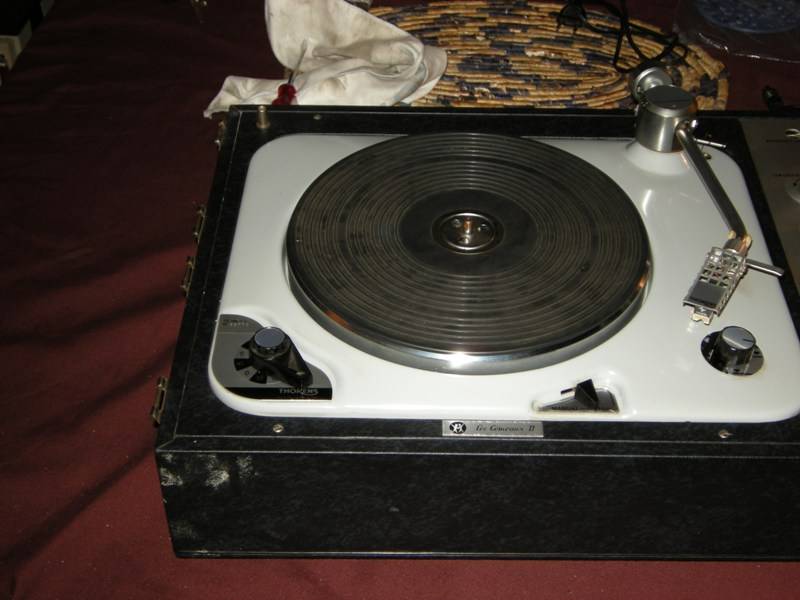

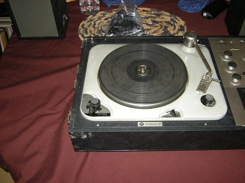

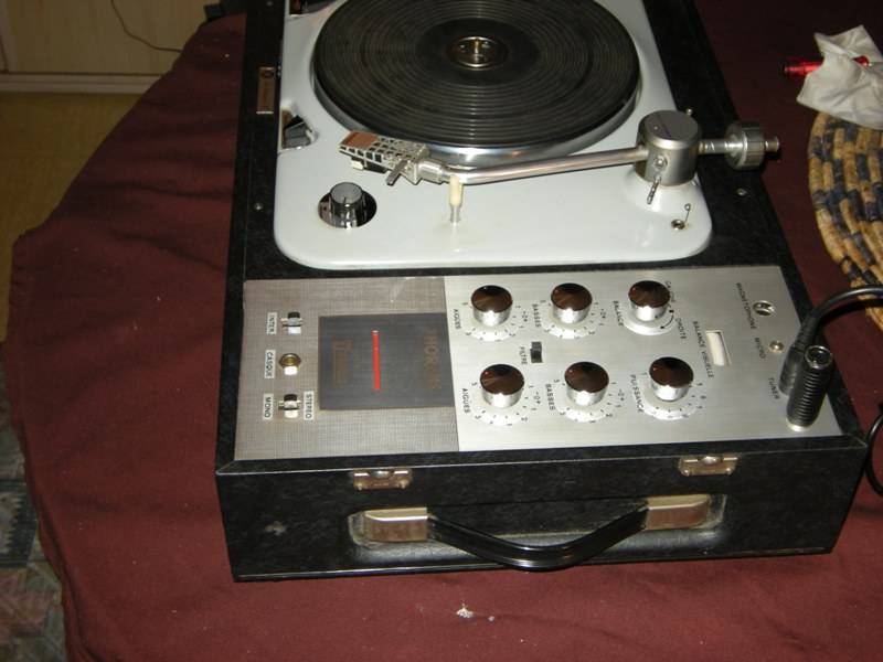

Comme je vous le disais hier, le bébé est à la maison, dès l'aube je suis allé le chercher dans le 20eme, ensuite, passage dans ma boutique miracle rue de Montreuil pour trouver des prises din 5 broches compatible; sa commence mal car le diamètre des prises sur la platine métallique ne permet l'utilisation de prise commune. Heureusement j'avais le cordon d'origine en mâle, comme il avait le raccord femelle compatible le tour est joué.
Premier constat :
Il manque un contre poids qui vient s'accrocher en avant du bras pour l'empêcher de partir vers l'extérieur.
La platine ne se met pas en route comme si elle n'était pas alimentée électriquement
L'ampli s'allume, les tubes rougeoient et le maniement des potars s'entend dans les hp, plutôt bon signe.
Maintenant, nettoyage de surface et test avec les dinguy 221, et une Philips 723 comme le gain est réglable je pourrais adapter le niveau de sortie au mini et équilibrer avec le volume de l'ampli.
L'appareil dans son jus, et après nettoyage :
à suivre, les premiers essais
Philippe

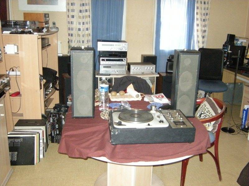

Tout à fait, et il fonctionne aucun déséquilibre entre les canaux, pour l'instant le son est bon sans plus, mais il n'a pas tourné depuis des années de plus, les tubes ont besoin de 30mn de chauffe pour s'exprimer pleinement, des craquements quand on manie le volume; je m'y attendais un coup de bombe devrait régler le problème.

Le Dave Brubeck en train de jouer (cd) tout fonctionne parfaitement, la chaleur des tubes se fait sentir, là aussi je m'y attendais et je dois l'avouer je me laisse séduire, il ne me reste plus qu'à ouvrir pour m'occuper de la la platine.
Les larges bandes apprécient cette chaleur, le résultat est satisfaisant.

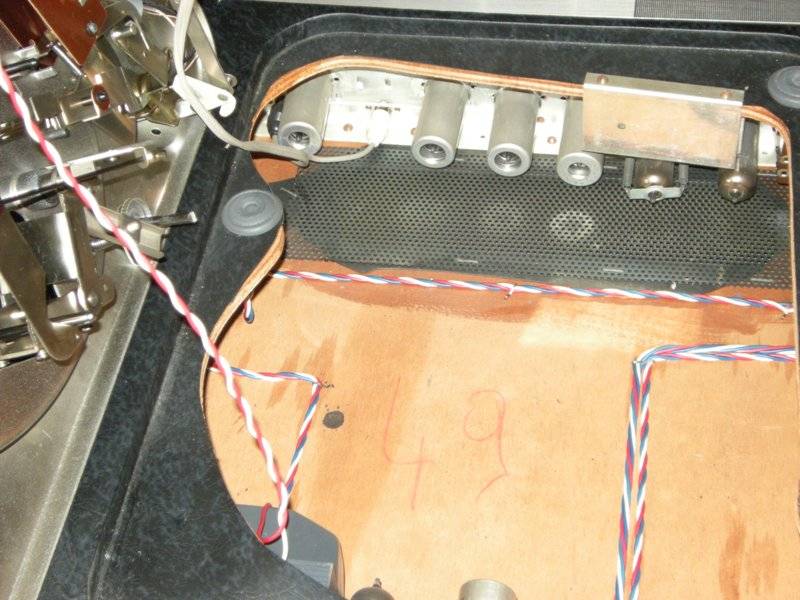

Re: THORENS LES GEMEAUX 2
où sont placés les tubes? car si tu sépares l'ampli du préampli et qu'ils sont sur la partie ampli justement, tu perdras leur effet non? je pose cette question de novice par curiosité car je n'ai aucune idée de l'emplacement des lampes dans un ampli. Je possède un merlaud stéréo à lampes non révisé mais nettoyé que je n'ai jamais allumé.
- Modératube
- Messages : 3010
- Localisation : France

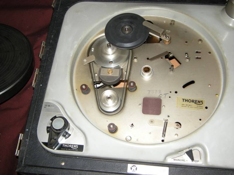

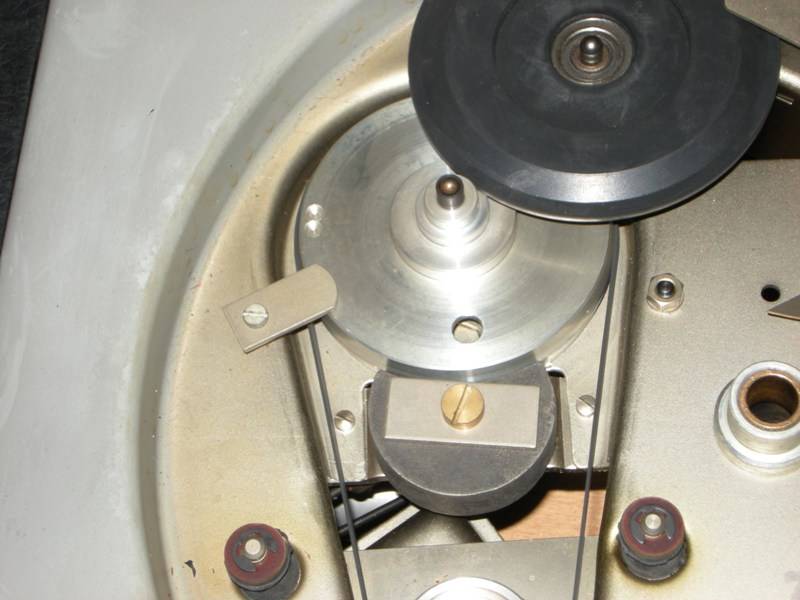

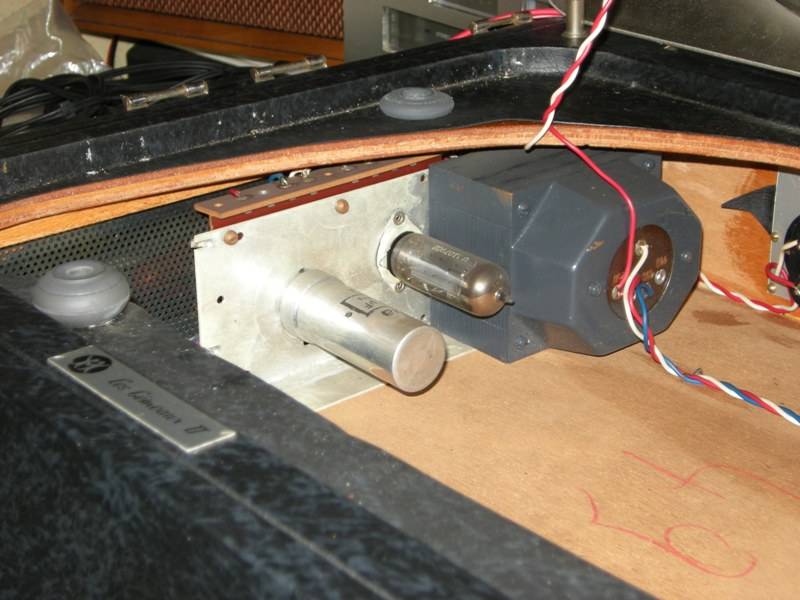

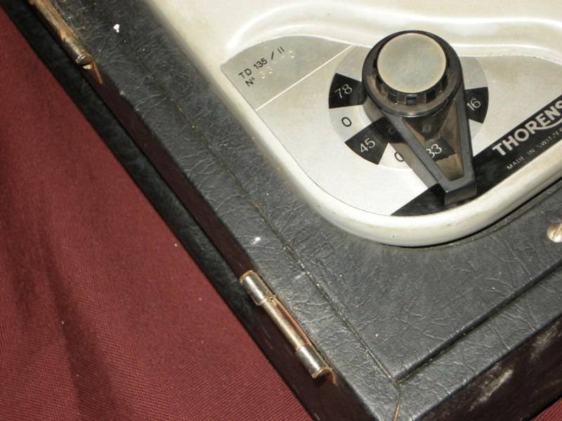

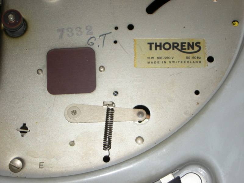

Re...
J'ai ouvert cette vieille Dame venue d'Helvétie, qui parle d'horlogerie Suisse? De plus elle a daigné tourner, ce qui me rassure car je pencherai pour un faux contact.
Le moteur fonctionne ainsi que le sélecteur de vitesse; il me reste à trouver un diamant pour la cellule Shure qui est ancienne.
Philippe
