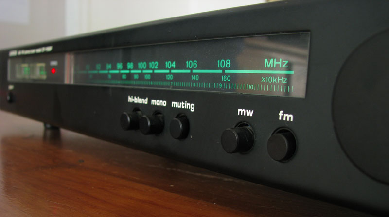

Aimor... derrière ce nom ne se cache pas une obscure marque bretonne (dommage..) mais une - non moins obscure - marque japonaise, plutôt connue pour ses radios, ses combinés radio cassette et ses CB. Je n'ai pu dégoter sur le net que deux références de matériel Hifi Aimor : ce tuner et son ampli associé référencé OA-4100.
Voilà la petite bête :
Petit gabarit (6 cm de hauteur, 21 de profondeur) mais un poids respectable de 4,3 kg.
L'échelle et les deux vu-mètres sont d'une belle couleur verte, j'ai tendance à craquer sur le vert....
L'ensemble est sobre, sommaire même : un muting efficace et un hi-blend dont je n'ai pas su trouver la fonction.
A l'arrière, deux sorties Rca dont une à niveau variable.
Difficile à dater, mais à vu de nez je dirais qu'on est à la fin des années 70, 77 ou 78.

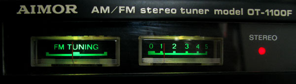

Appareil testé dans une de ces zones excentrées où la FM passe mal d'une manière générale et la radio publique en particulier. Le vu-mètre ne dépassera jamais le niveau 2 sur 5 malgré l'ajout d'une antenne faite maison, pas forcément orientée de manière optimale et que je n'ai pas la possibilité de placer dans les comble. Mais la réception est correcte, la stereo bien marquée, malgré un léger souffle persistant et comme une saturation de aigus (son "métallique") sur certains passages musicaux, bien meilleure en tout cas que son prédécesseur (un Sony ST SE-300 RDS (2,3 Kg..) aux performances tout à fait catastrophiques dans le contexte) et que la diffusion radiophonique sur internet, insipide et sans saveur.

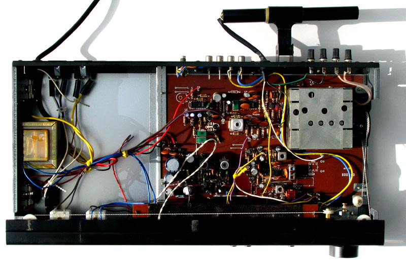

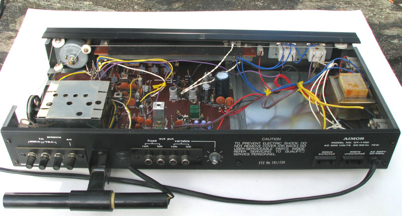

Quelques vues de l'intérieur :
Il me plait bien ce petit tuner, seule ombre au tableau : une décalage au niveau du courseur : France inter devrait être capté sur 90.6, or je le trouve au tout début du curseur, c'est la toute première station (< 88 Mhz), avec comme corrolaire l'absence de station captée après 106 Mhz, ce qui veut dire qu'il "manque" toutes les stations dont la fréquence est inférieure à 90.6 Mhz.
Problème d'alignement ? Y a-t-il un moyen simple d'y remédier ?

Pour aligner l'aiguille d'un tuner sur la bonne fréquence,je me cale sur une station que je connais. Apparemment 88mhz pour toi sur france inter.
Puis je dévisse cette vis (en rouge sur la photo il y en a peut être une autre caché qu'on ne vois pas sur la photo) pour que la roue ne soit plus solidaire du CV. Ensuite je fait tourner le roue noire et l’amène à la bonne fréquence (90.4?) pour france inter.
Le top c'est d'avoir un FM trasmitter pour tester rapidement si l'aiguille est bien calée sur toute la longueur du cadran.
Bon courage, c'est pas compliqué
PS: ne dévisse pas la vis complétement, c'est C*** à remettre, tourne juste ce qu'il faut pour que la roue tourne sans entrainer le CV.

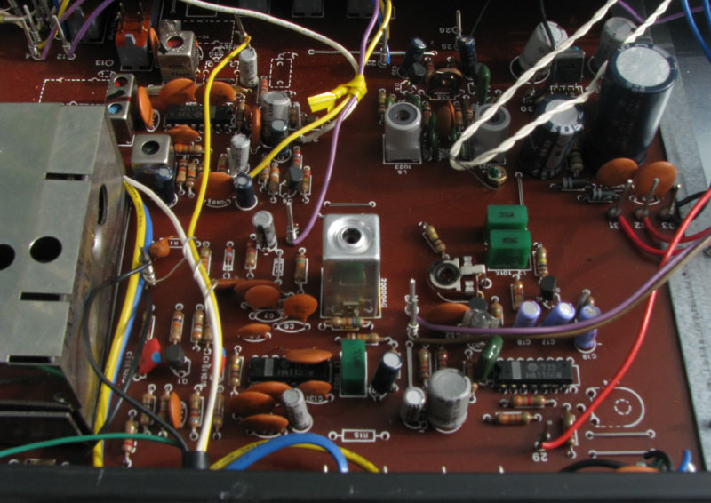

Plus probablement , un désalignement de la tête HF , que l'on peut rattraper en jouant sur un noyau de ferrite ou capacité ajustable au travers du blindage ; agir très délicatement car réglage sensible ; modifier la position de la poulie ne servira à rien car le condensateur variable sera en butée de toutes les façons .
