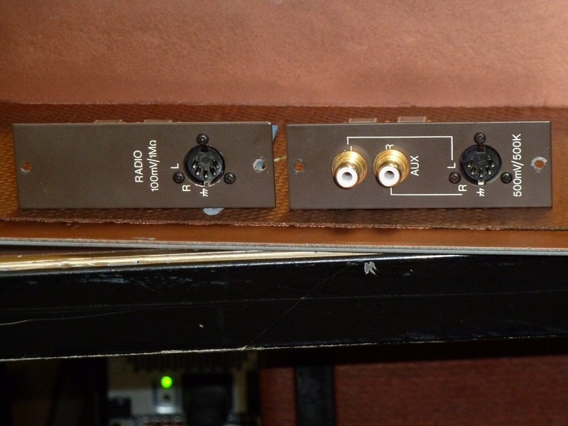

Ce qui m'a séduit : le coté modulaire, les entrées sont sur des cartes enfichables et modulables. Je peux remplacer une carte aux ou radio (niveau ligne) par une carte Disc pour raccorder une deuxième platine.

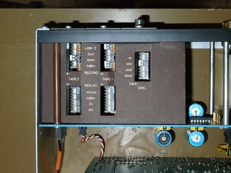

Les entrées (deux) tape ont des niveaux de sortie et d'entrée ajustables par deep switchs sur le dessus du 44. Donc encore plus simple et accessible que sur le 33.

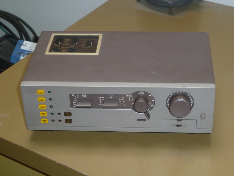

Une vue de face. Le design : c'est Quad, je suis fan et je comprends que l'on n'aime pas.

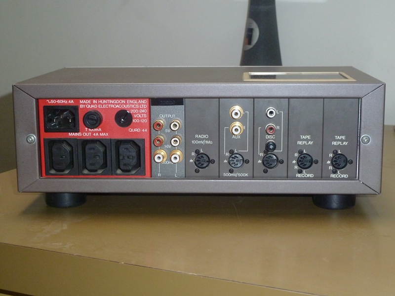

L'arrière avec la connectiques très complète. Voici l'intérieur après démontage de deux cartes

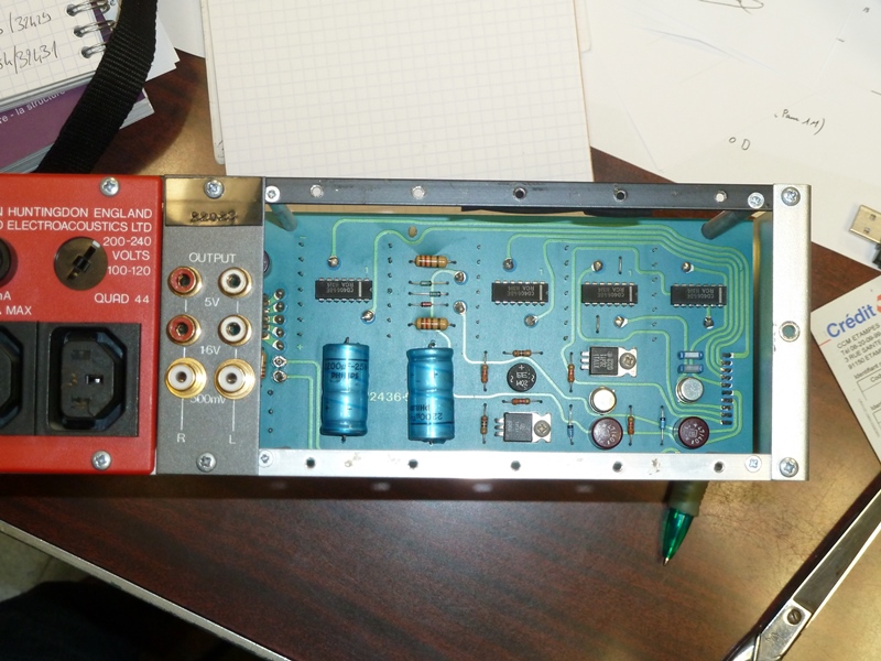

Vue de dessous qui donne un bon aperçu de l'architecture et de la conception.

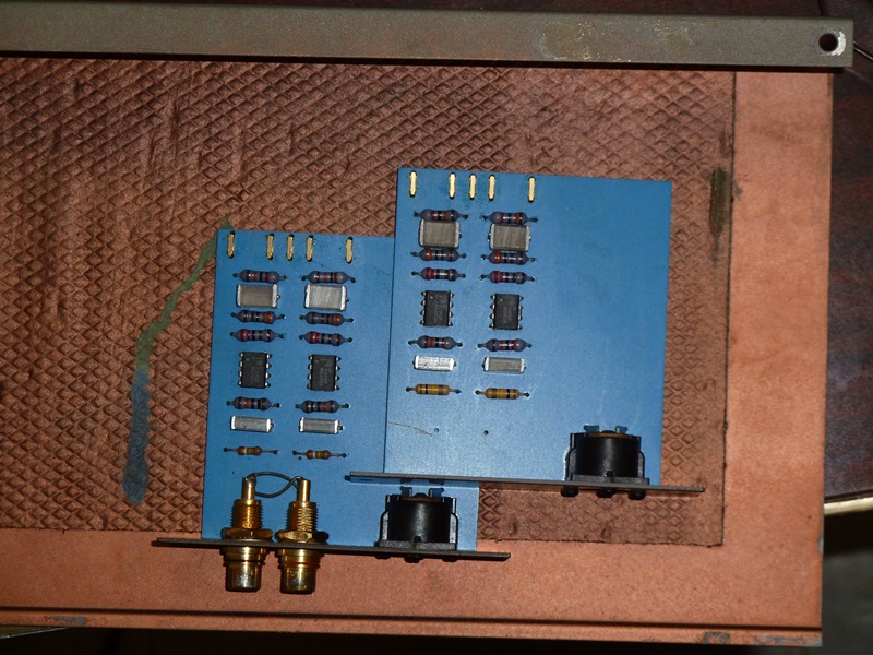

toutes les cartes ont été déposées. Une carte radio et une carte aux, à part la connectique, les différences portent sur la sensibilité comme indiqué sur le sérigraphie.
Les switchs pour régler le niveau de l'entrée phono et des deux cartes Tape
Une carte Tape après modif des AOP. Montés sur support.
Si vous avez des commentaires ou des conseils n'hésitez pas, notamment les tantales à remplacer ou à garder?

Merci Marc de nous présenter ce 44 ... Si Clouseau voit ce post, il va à coup sur te demander de changer les ROE encapsulés plastique sur la carte alim ..
Les tantales gouttes ... cela dépend ou ils sont ...
Déjà sur le 22 à tubes, il y avait des petits circuits "bouchon" qui permettaient d' adapter au mieux les courbes de réponses des cellules de lecture à la correction RIAA.

Si Clouseau voit ce post, il va à coup sur te demander de changer les ROE encapsulés plastique sur la carte alim .. oui si possible car ils sont très vieux ...
Mais il y a plusieurs choses qui m'intriguent :
-les CINCH du module AUX ne sont pas d'origine et ont été remplacés par des modèles plus gros (pourquoi ? voir module disc pour les modèles originaux)
- l'appareil est d'une première génération mais chose curieuse la façade et d'un des derniers modèles marrons à petites diodes avec enjoliveurs ......Aurait-elle été remplacée avant votre acquisition ?
-les CINCH de sortie ont été replacés également ...
-la bidouille sur la carte d'alimentation principale !! à votre place je la ferai sauter car elle n'a pas d'intérêt , pourquoi pas 4000MF aussi pendant que l'on y est !
_ le relais de sortie (vieux modèle) devrait aussi être changé ...Je suis sûr qu' à la mise sous tension , passé un court instant on doit entendre une voie puis l'autre ..Ce n'est pas normal !
