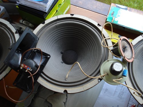

Voici le matériel:
-Deux HP MARQUE: ROSELSON
Modèle: AF3 "8 OHM 6 W et 3, TWT C / C Z.8 XT - 9 cm de diamètre.
-Deux tweeter de type MOTOROLA" KSN 1016 /Tweeter Piezo SP-1005
-Deux HP large bande double cône, haut rendement Ø 31 cm, 50 w BP 30 14000 HZ,

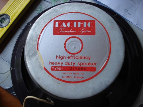

Marque : PACIFIC Transducer System High efficiency heavy duty speaker Custom built for COMEL (prix d’époque en promotion 247 FRS)
REF: EX/30/830 X /Z=8 - poids à l'unité 3.5KG
-Deux HP, Ø 31 cm, 60 w,
Type 317060 prix d'époque 388.33 FRS Hors taxe - poids à l'unité 4.5KG

Les "Pacific" ont été conçu sur mesure pour Comel (maison mère), et pour Musique industrie et ses amplis de guitares ou enceintes.
"PACIFIC Transducer System High efficiency heavy duty speaker Custom built for COMEL"
traduction google
"PACIFIC système de capteurs à haut rendement lourd haut-parleur Custom construit pour COMEL"...

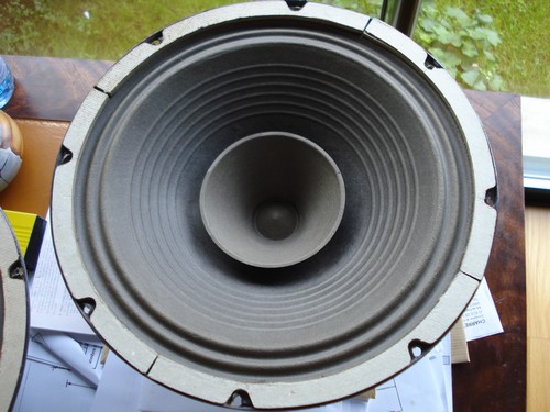

Voici les belles de 31 cm :love:
- HP grave: poids à l'unité 4.5KG
- Large bande:poids à l'unité 3.5KG

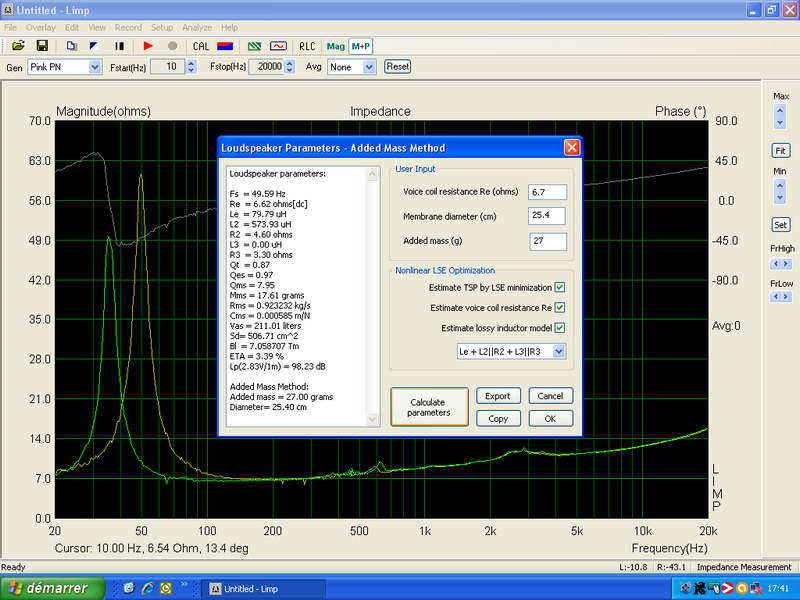

son criard ?
le large-bande aurait une remontée dans le haut-médium ?
idéalement à mesurer si tu disposes d'un micro de mesure
puis corriger
ou déja essayes de le raboter à l'équalizer , foobar aurait un équalo virtuel ?
les 2 captures sont des mesures sur le large-bande ?
si oui
la courbe d'impédance semble avoir une bosse vers 2500Hz
la courbe de phase doit ètre accidentée autour des 2500Hz pas visible car présence d'une fenêtre devant
çà traduit probablement un accident dans la réponse
plus de grave ?
c'est le 2e Hp qui doit produire le grave
avec un 2e ampli et la sortie qui sort le grave

Foobar a bien un "Equaliseur, ou en option à ajouter, Graphic Equalizer.
Merci, Je vois si je peux avoir les captures dans leurs intégralités.

quand tu a relevé les courbes de réponse , le Hp n'était pas posé sur l'aimant ?
si oui çà peut faire apparaitre un accident qui n'existe pas réellement

Pour ce qui du HP je confirme il était posé sur l'aimant.

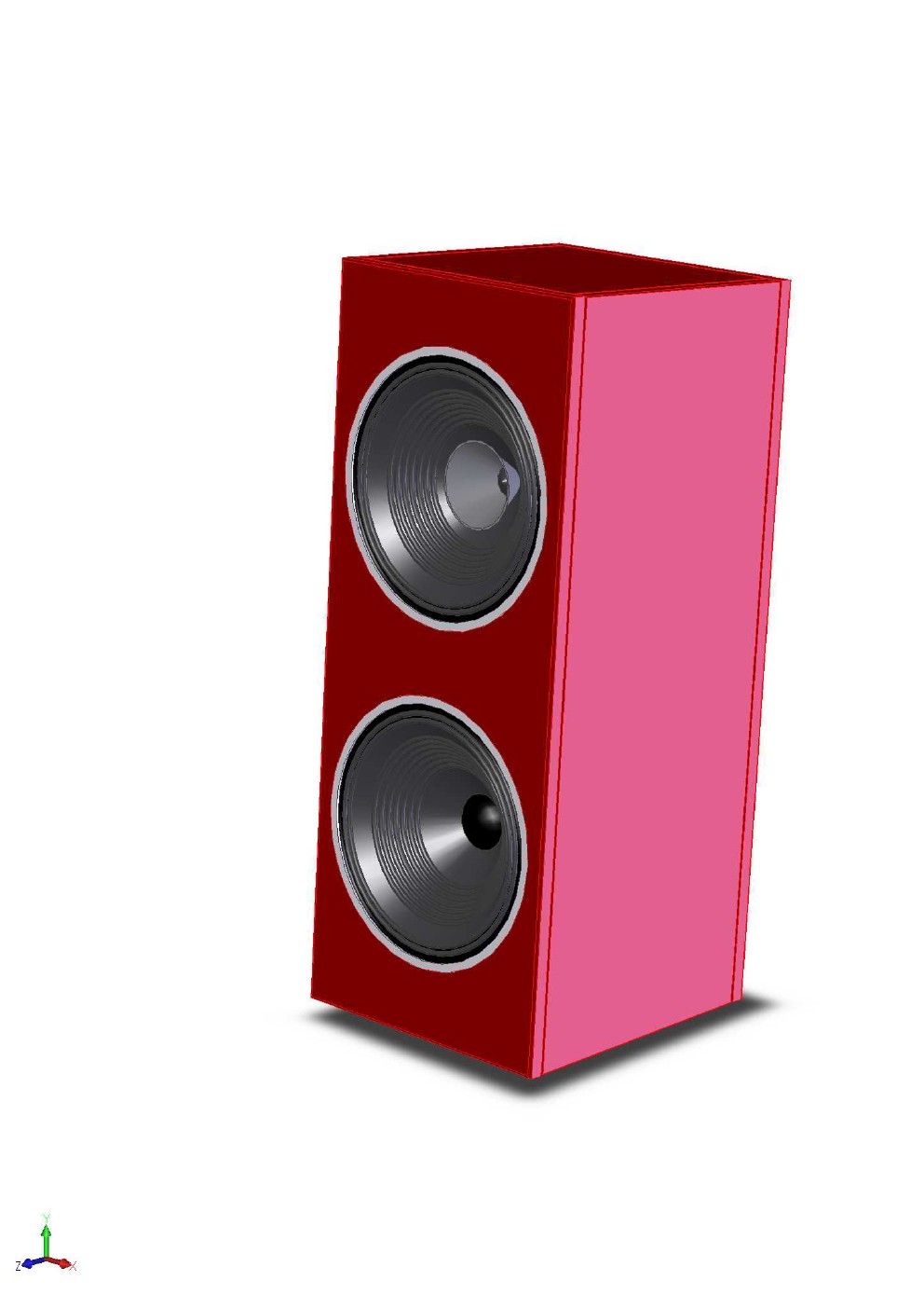

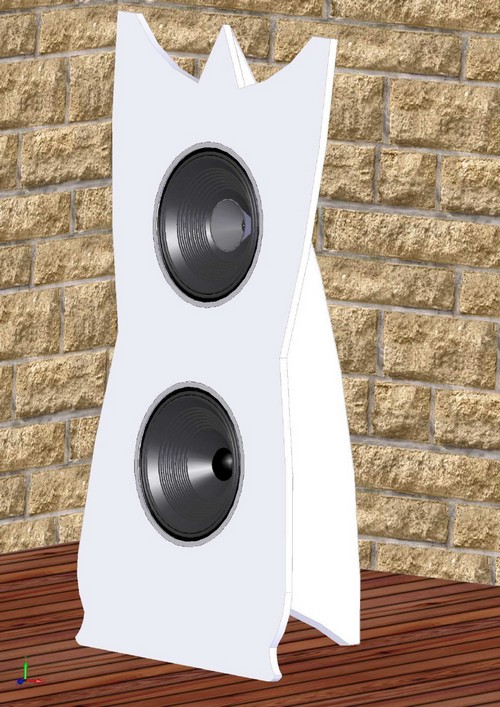

Pour ce qui est du Baffle plan le dessin avance, le but sera qu'il soit un jour filtré en actif mais c'est par pour demain, patience patience.
Baffle plan 3 perspective.jpg (114.71 Kio) Vu 14026 fois
Plan Baffle 3.jpg (54.26 Kio) Vu 14026 fois
