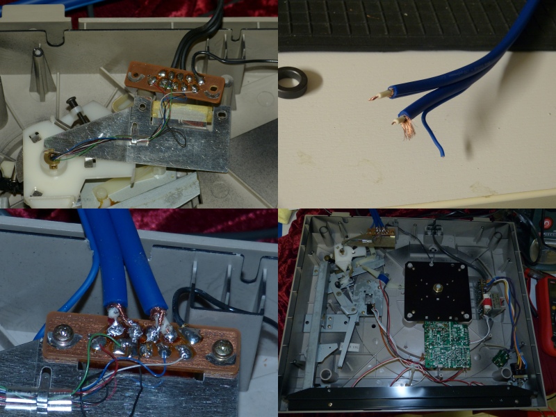

J'utilisais un switch comme rallonge pour connecter les RCA de la platine à l'ampli.
Après l'acquisition de deux expandeurs Roland (MT-32 et M-GS64), jai eu besoin de ce switch.
J'ai donc décidé qu'il était temps de changer le câble RCA de la platine par un plus long.
Caractéristiques de la cellule :
Type: Aimant mobile (MM)
Réponse en fréquence : 10 - 30,000Hz
Séparation des canaux 25dB à 1kHz
Tension de sortie : 4mV at 1kHz
Impédance : 50k ohms
Entrée de l'ampli : 2,4 mV 47 KOhms
Le câble d'origine est un câble standard soudé à l'intérieur.
J'ai choisi pour le remplacer le Sommercable Sinus (capacitance 75pF/m) avec des fiches Neutrik NYS373.
J'attends mon colis...

Le câble fait désormais 1m50.

As-tu mesuré la capacité du câble original pour choisir le nouveau ?
DataPro
Messages : 39
Enregistré le : mar. 9 avr. 2013 13:10
Localisation : Allier
Re: Sony PS-T25
Message par DataPro »
Non, pas du tout... :spamafote:
Je sais ce n'est pas ce qu'il y a de plus technique comme démarche. :autralia:
Cela dit, je ne sais même pas si je suis capable de faire une mesure juste.
J'ai eu une petite ronflette à droite. J'ai donc tout revérifié hier soir. J'ai dû ressouder le conducteur droit et relier les masses ensembles. Cà a failli tourner à la catastrophe :sweat: mais bon, finalement tout refonctionne.
J'ai eu l'impression d'avoir récupéré une meilleure image stéréo.
