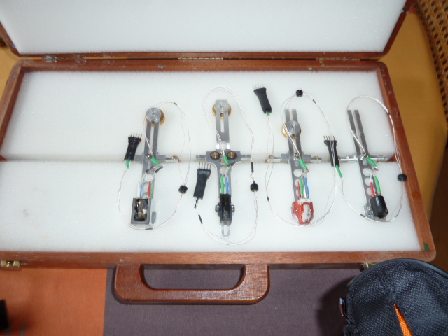

Dans la boite avec les bras on ne peut pas voir une DL103 bridée mono, elle est sur la platine, de gauche à droite une DL103 que j'utilise comme l'autre plutôt pour les disques ayant un peu vécu, une Koetsu black, une Lyra dorian mono et une shure V15 V xmr bridée mono que j'utilise pour lire les 78 tours car ce bras va aussi très bien avec.

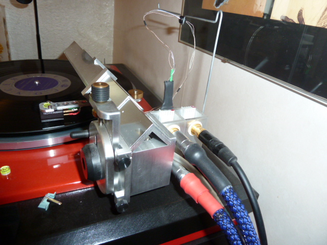

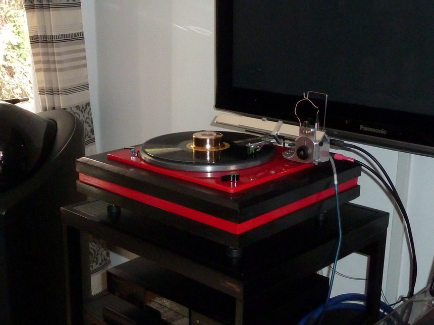

Je fais tout à l'envers, voici une vue d'ensemble du bras sur la platine. Le tuyau bleu est l'alimentation en air.

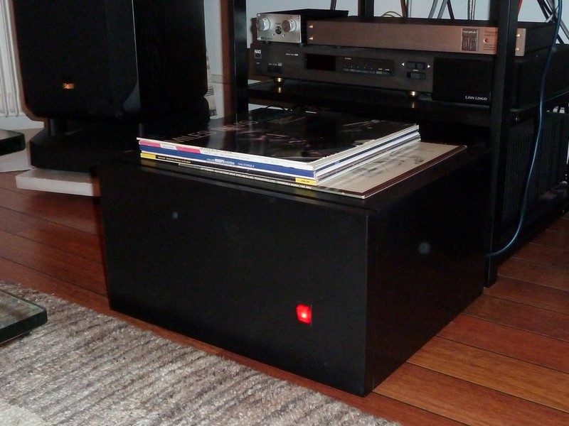

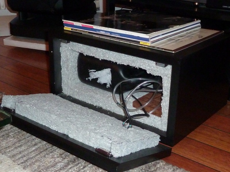

Les deux images suivantes montrent la boite insonorisée que j'ai pour mettre la pompe d'aquarium avec interrupteur extérieur de mise sous tension, J'ai vue grand à l'époque mais elle est très efficace. Aujourd'hui il existe une pompe double boitier très silencieuse parait il qui doit permettre sans doute de diminuer fortement l'encombrement de l'alimentation en air. Plein de solutions sont possibles, c'est un peut à chacun de voir selon sa configuration. Avec la nouvelle pompe, la prochaine foi j'utiliserai probablement un boitier HIFI du commerce renforcé éventuellement de feuilles de plomb si besoin est.

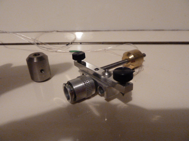

Ayant l'intention de m'équiper d'une Clément, la commande est déjà passée à Mr Bernard, je vais tenter de voire pour commencer ce qu'elle donne sur mon bras.
Pour cela Vic, le concepteur du bras a créé un adaptateur pour les portes cellules standard SME et autres coquilles Ortofon dont les Clément avec adaptateur Chamoux.
Voici donc l'objet:
Je vous raconterez plus tard quels seront les résultats.
