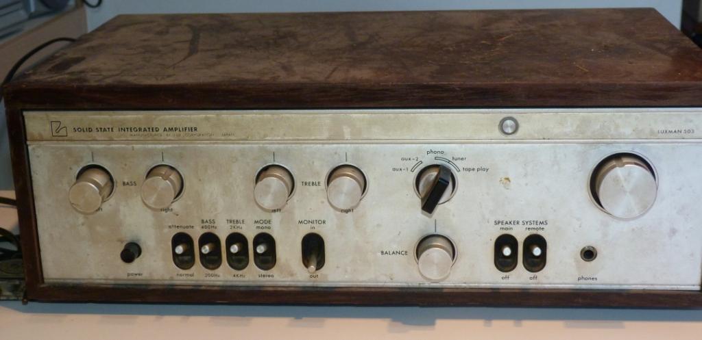

L'état extérieur de l'ampli était lamentable et je me suis demandé si ça valait bien le coup de tenter l'aventure.
C'est pourquoi, avant de démonter j'ai décidé de tester.

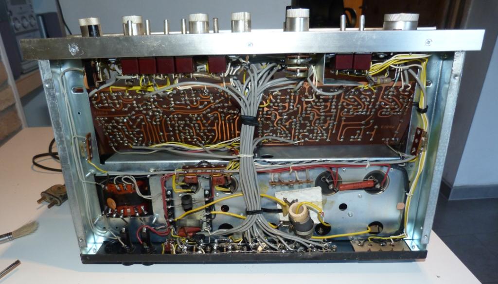

Quelques jours plus tard, j'ai ouvert la bête et, horreur, notre pépère de 1969 fonctionnait malgré une réparation de fortune réalisée à la hâte en faisant fi de la plus élémentaire sécurité, une résistance qui chauffe vachement tenue par un fil torsadé, adossée à un bout d'amiante fixé au chassis par un scotch.
A voir l'état de ce papier collant, l'intervention ne datait pas d'hier.
Avant même de procéder au nettoyage, j'ai évidemment réparé soigneusement. Les potars et contacteurs traités, j'ai décidé de procéder à un autre essai mais avec des enceintes Martin Gamma 310 qui ne manquent pas de répondant...

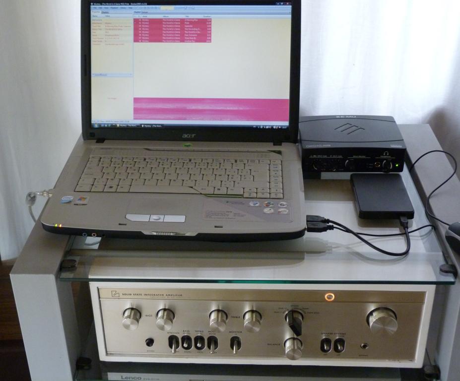

Comme je ne suis pas viscéralement attaché au vintage et que la musique dématérialisée m'amuse, j'ai attaqué le SQ 503 avec un ordi portable Acer de récup., un E-MU comme carte son externe et les "flac" que j'utilise pour tester; à savoir Keith Emerson dans Asian Pear avec un sax délicat et subtil, Awaken de Yes pour la variété de ses scènes sonores et la finesse des voix, l'harmonica de Toots Thielemans dans une de ses meilleures versions de Bluesette et, en classique, Lully avec l'ouverture de l'opéra Roland par les Talens Lyriques dont le mordant des violons vous dresse le poil.
Et bien c'était magnifique, largement au delà de tout ce que j'espérais. J'y ai trouvé le véritable sens de la haute fidélité.
Outre les Martin au mieux de leur forme (peut-être un peu trop chaleureux), j'ai tâté du casque et c'était encore plus impressionnant: l'AKG K702, qui n'est quand-même pas le premier venu, n'a pas décelé la moindre différence audible entre la sortie casque du DAC et celle de l'ampli.
Et pourtant, ce n'est pas un matériel qui est resté sans rien faire: je sais qu'il a fait danser bien des gars et des filles tous les week-ends entre 1970 et 1985. Par la suite, il n'a plus fonctionné que sporadiquement jusqu'à son oubli dans les années 90.

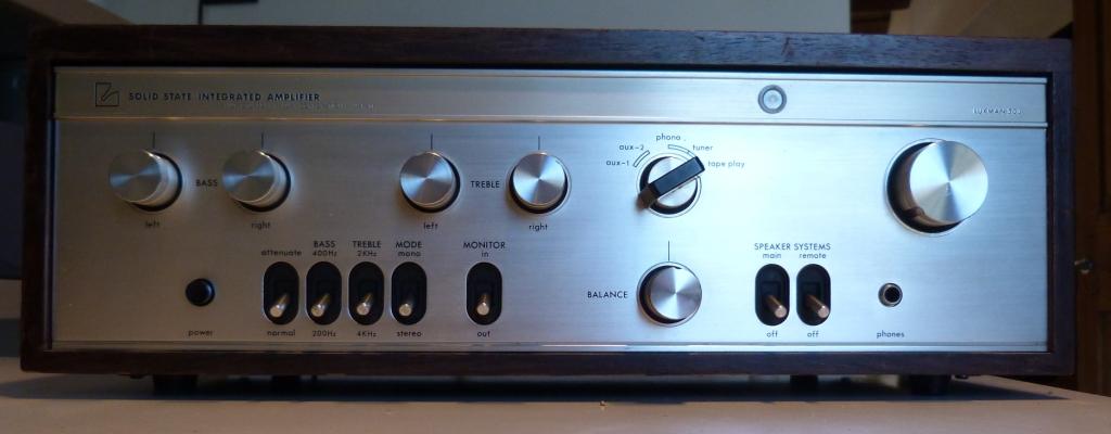

J'ai donc procédé au grand nettoyage intérieur et extérieur tout en réfléchissant: y a-t-il une seule bonne raison pour toucher à un des composants? Les grosses marmites en alu des électrochimiques de l'alim n'ont même pas besoin d'un temps de chauffe pour faire leur office.
Je ne tiens pas à déstabiliser un matériel aussi performant. Je parlerais sans doute autrement en cas de panne.
Je crains que les transistors soient encore au germanium et si ça lâche, ce ne sera pas facile à remplacer.
Pour l'heure, l'électronique restera en l'état.

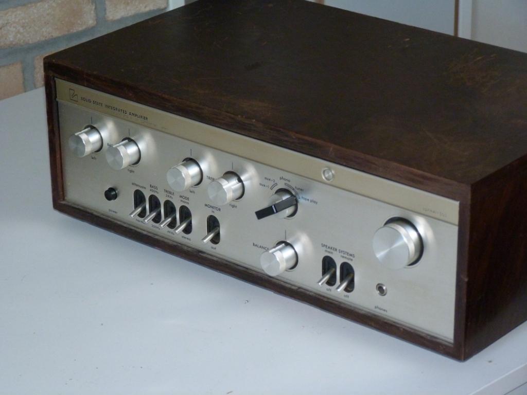

La seule chose qui me chagrine, c'est que le boitier en bois de rose est lardé de coups et griffes profonds, irrécupérable.
J'ai tenté un ponçage mais c'est peine perdue, les entailles vont au delà de la couche de bois en surface. J'ai bien envie de me faire fabriquer une nouvelle caisse, cette fois en chêne très clair. En attendant, j'ai décidé passer le bois au bouche-pores et de le laquer en blanc et ça ne me déplaît pas...
La façade, quant à elle, n'est pas abîmée, le récurage a tout arrangé.

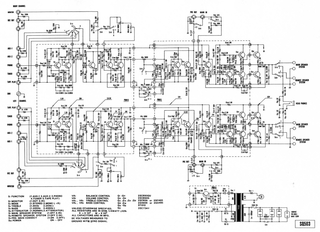

Sinon plus d'infos techniques sur le 503: http://audio-database.com/LUXMANALPINE- ... 503-e.html

J'ai mis un lien du schéma dans le topic idoine.
