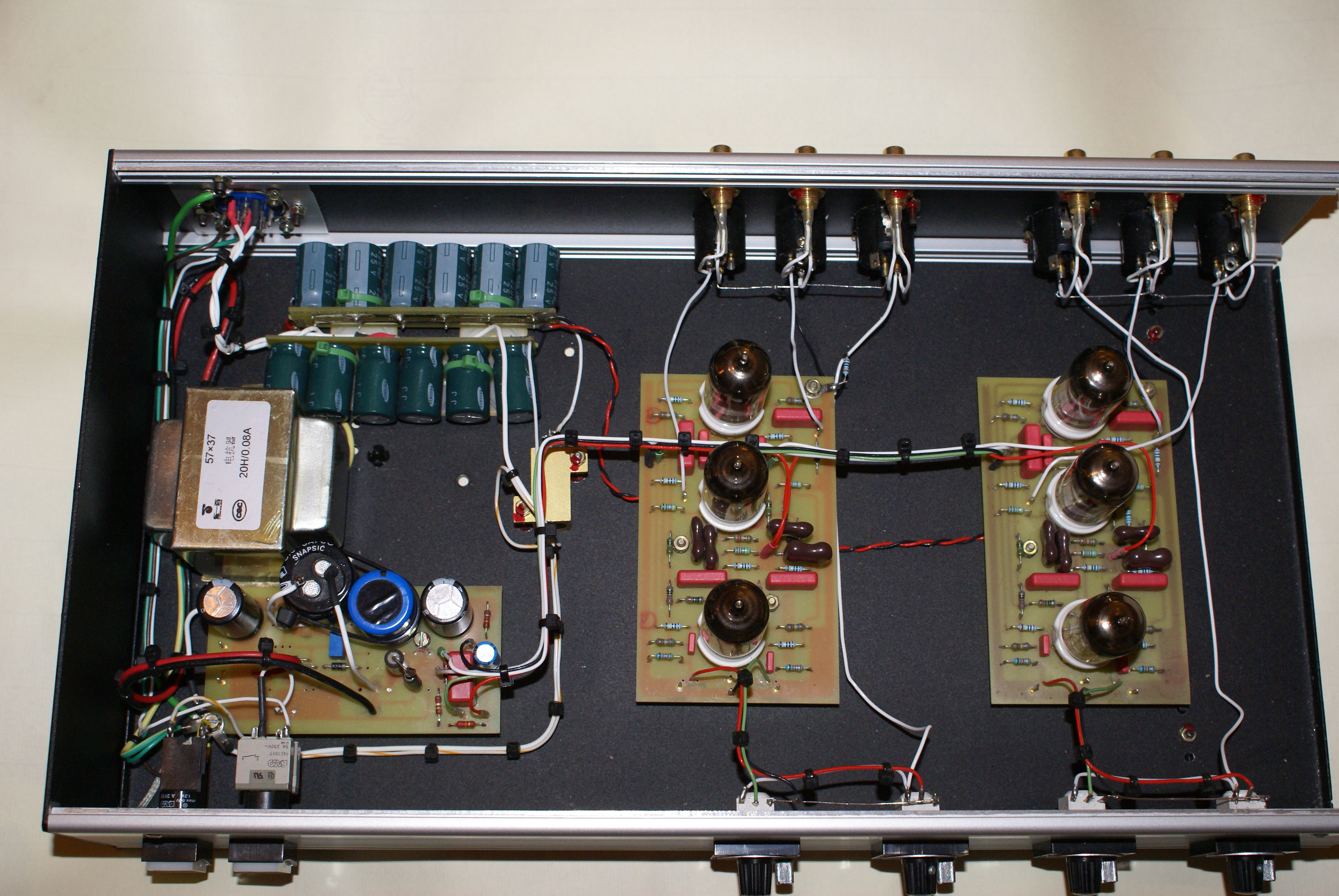

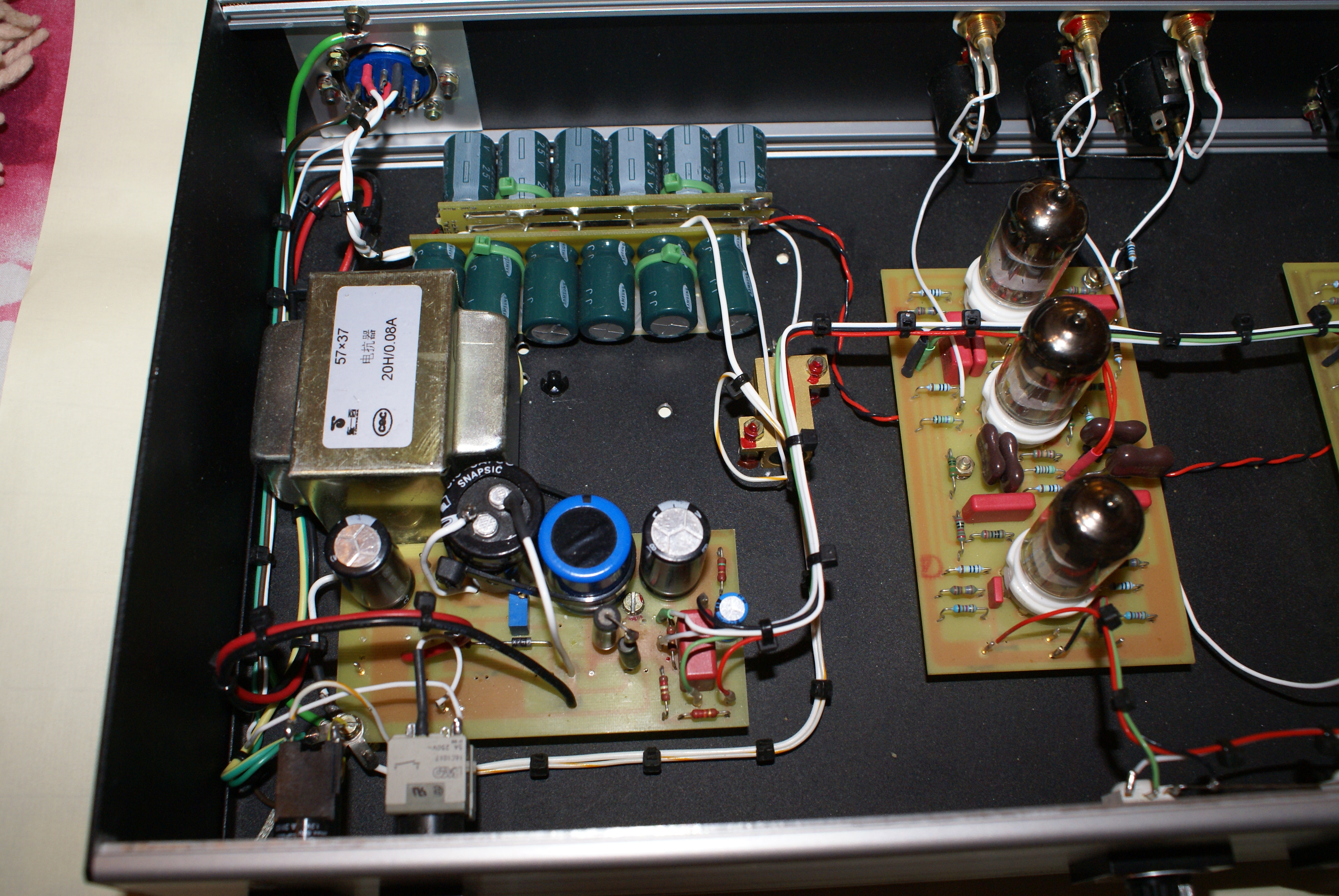

Pour faire suite à la demande sur le post Marantz model 1 model 3 model 6, je vais vous présenter mon filtre actif à tubes en 12 dB/octave schéma base "model 3 Marantz" . Comme on peut le voir il y a deux C.I. contenant les trois 12AX-7 ( 2 cellules de filtrage et un étage abaisseur d'impédance) j'ai modifié la fréquence de coupure qui devait se rapprocher des 650 Hz plus exactement 645 Hz les condensateurs pour le réglage fréquence de coupure sont des mica je n'ai pas mis de réglages de fréquences de coupure donc filtre actif bloqué sur cette fréquence.

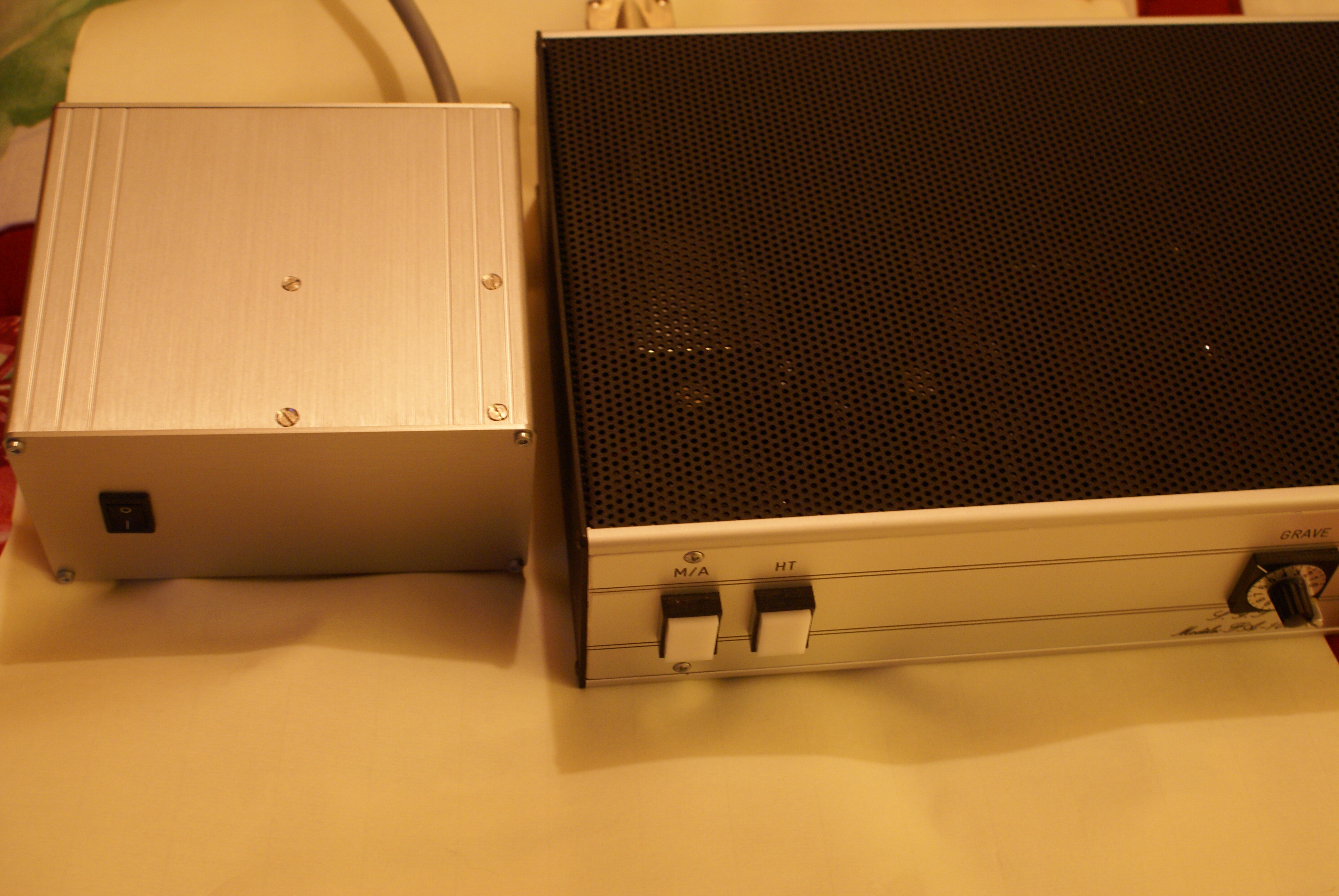

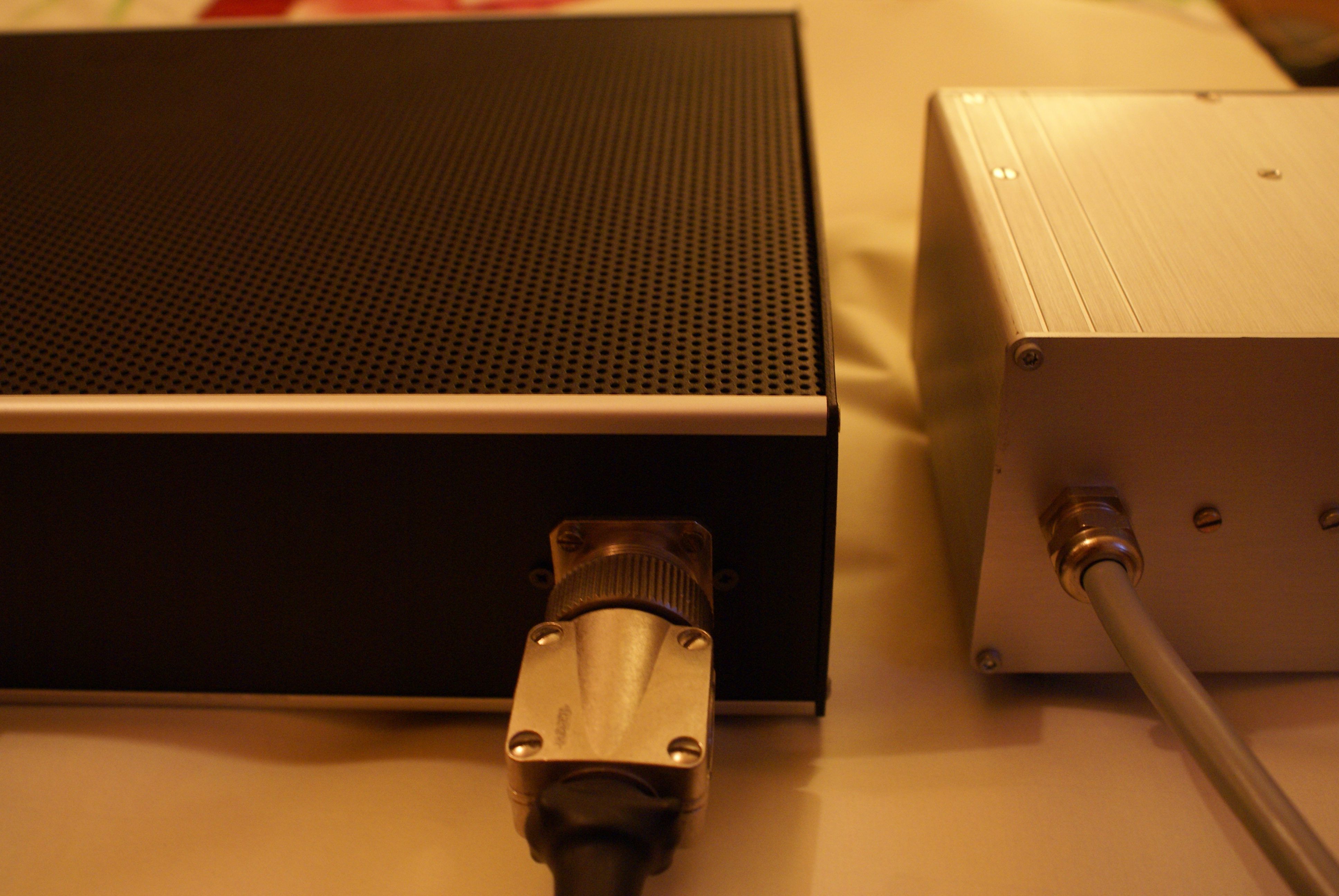

L'alimentation est séparé comme le model 3 avec les diodes (diodes rapides et découplées) de redressements montées en boîtier séparé.

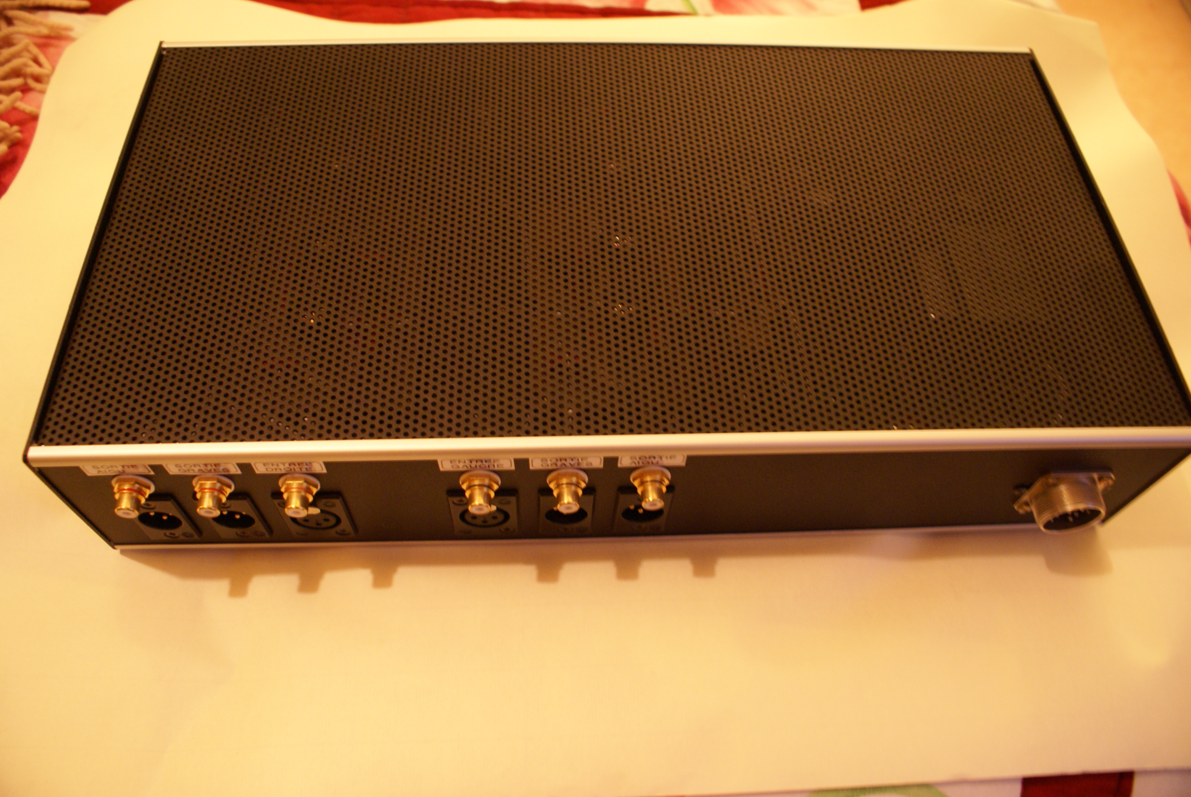

Dans le châssis on observe l'alimentation HT avec une grosse self de filtrage (plusieurs essais avec régulation HT une catastrophe à l'écoute!). Gros filtrage des filaments pars plusieurs petites capas en parallèles. Montage connectique XLR en faux symétrique et RCA pour plus de facilité de raccordement extra pour comparaison avec filtre pro et je dois dire que je préfère les fiches XLR très fiables et surtout verrouillées.

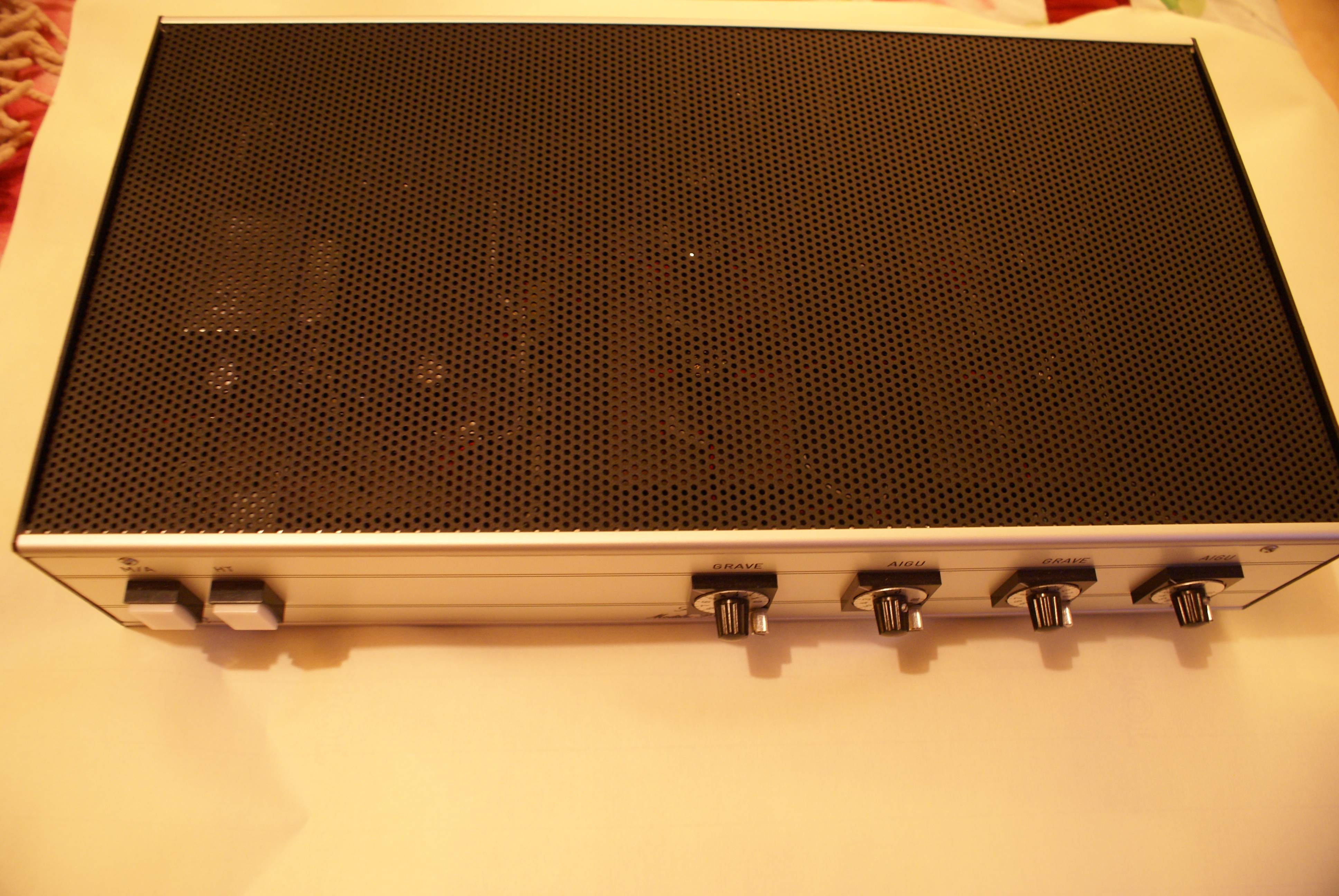

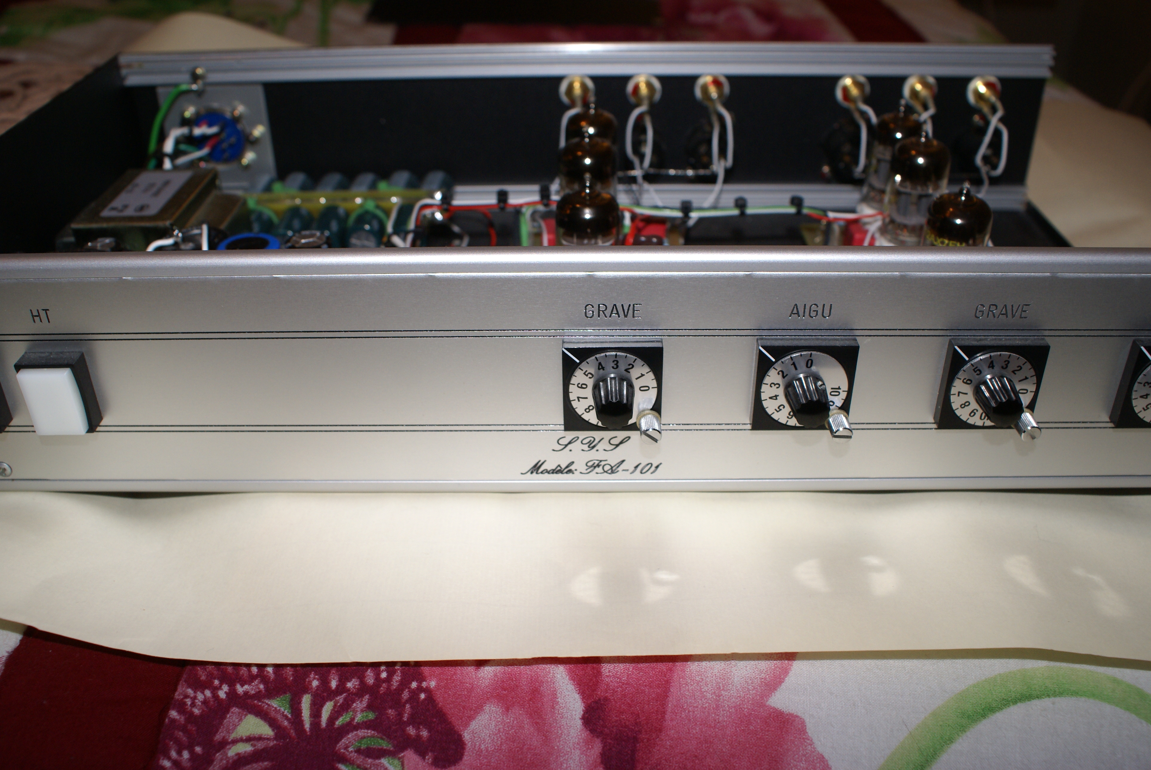

Place aux photos là il s'agit de l'aspect cosmétique.

Oui absolument, car je trouve que le tube si il est bien employé il n'y a pas de grain dans la restitution dans le haut médium-aigu et avec une propreté exemplaire qui permet de se retrouver face à la musique.
Dans mon système, quand j'utilise un disque vinyle le signal ne rencontre aucun transistor jusqu'aux HP même pour la cellule MC je fait appel à un transformateur Denon.

J'espère que ce format convient pour le site.
Tu as opter pour des capas en parallèles pour faire chuter la résistance série.... était-ce nécessaire ...?
Non alors là, c'est amusant car je possède un petit lot de ces petites cartes de tests qui permet d'avoir une forte valeur de filtrage avec un encombrement réduit. Je voulais n'avoir aucun doute sur le filtrage filament pour être sûr de n'avoir aucun souffle je connais un certain préampli Unison Research qui utilisait des batteries sur l'alimentation filament.
Voir le Nagra PLP très moderne qui lui fonctionne sur batterie et re-fabrique avec une alimentation à découpage la HT.
Capacités Wima, résistances Sovcor (du moins il me semble)
Ok pour les Wima les résistances sont des Philips
Qu' est ce que tu as mis comme tubes...?
Là comme il s'agit d'un prototype j'ai mis du robuste Electro Harmonix les tests sur du haut de gamme JJ n'a rien apporté donc je reste avec ces tubes avant finalisation.
