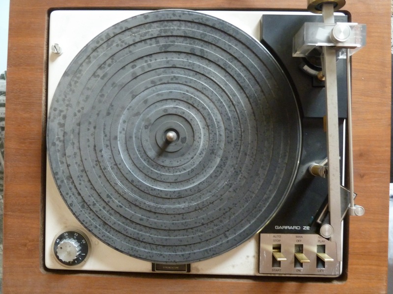

Pour compléter ce sujet, voici la version galet Zero 100 S. Celle dont il est question dans les docs postées par Jean.
Très sale mais très saine (à priori complète et pas de rouille ) et non fonctionnelle. S'allume mais ne tourne pas :cry:
Le diamant de la cellule Excel est mort et j'ai déjà repéré une soudure cassée au niveau d'un des fils de Litz à la base du bras. La voici dans son jus telle que je viens de la récupérer

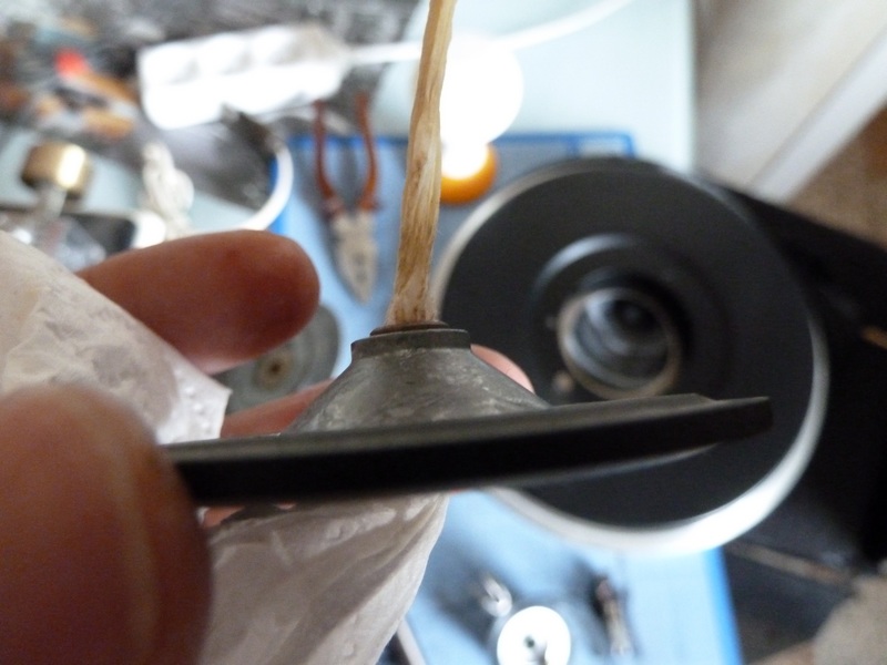

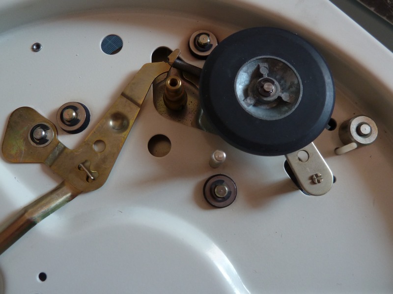

suite du démontage. Par le dessus rien de compliqué. Je démonte le galet, nettoie sa surface ainsi que son axe que je lubrifie ensuite avec une goutte d'huile. Il tourne sans difficulté désormais.
nettoyage de l'axe du galet
le galet reprend sa place
le galet a repris sa place

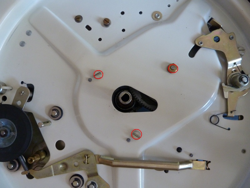

pour désolidariser l'axe principal, il faut retirer les 3 vis par le dessus (entourées en rouge)
Ensuite on attaque par le dessous et on prend un max de photos car il y a des tringles, des rondelles, des ressorts et des circlips de partout ! :cfou:

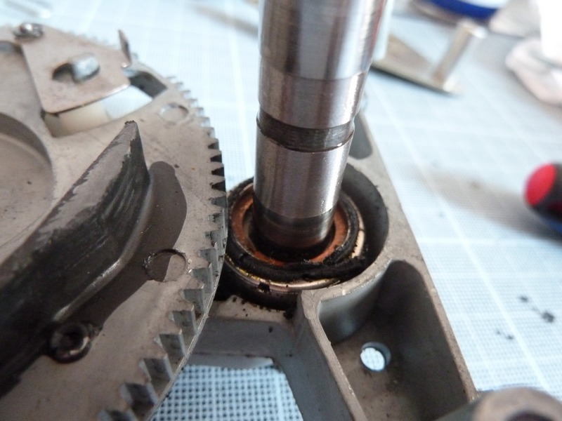

je finis par retirer l'axe principal et on comprend mieux pourquoi elle tournait pas. Un joint en caoutchouc s'est désagrégé et vient encrasser les pignons...
l'axe démonté
l'axe démonté
le joint pourri
le joint pourri

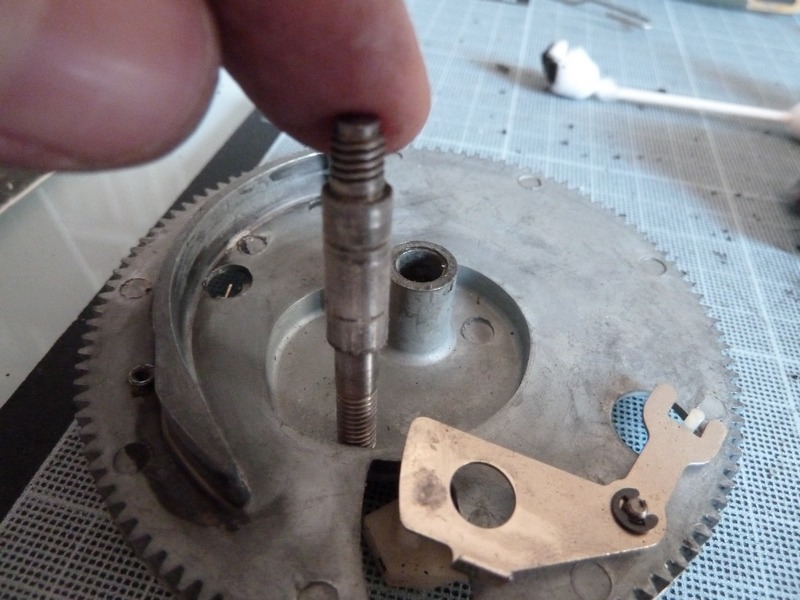

la roue crantée est aussi grippée à cause de son axe. On le sort, nettoie, lubrifie (huile de machine à coudre comme l'axe du galet)

j'ai également nettoyé la vieille graisse collante des tringles afin d'en remettre de la neuve. J'ai repositionné toutes les pièces grâce aux photos et un premier test confirme qu'en mode manuel la platine fonctionne enfin :bounce:
Elle est silencieuse, la vitesse est stable avec de la marge sur le pitch et une fois le moteur arrêté, elle met plus d'une minute à s'arrêter. une bonne inertie pour un plateau bien moins lourd qu'une 124.
