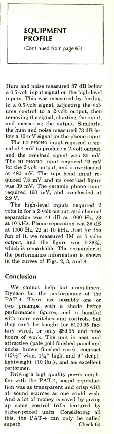

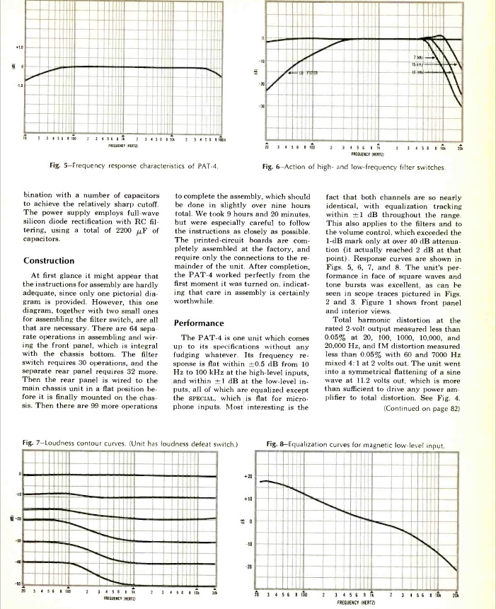

Banc d'essai paru dans High Fidelity en décembre 1967
DYNACO PAT-4A HF 12-1967 1.jpg (242.66 Kio) Vu 5848 fois
DYNACO PAT-4A HF 12-1967 2.jpg (106.01 Kio) Vu 5848 fois

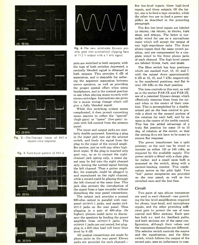

Audio 12/1967
