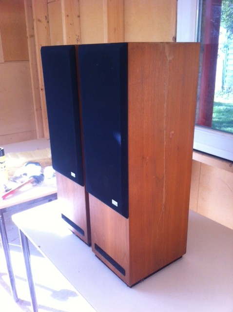

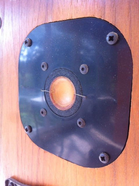

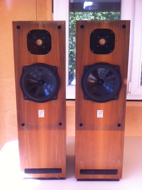

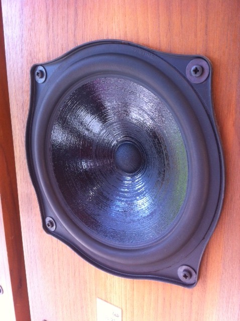

Je vais vous présenter une paire d'enceintes que je viens de récupérer et dont on ne trouve que très peu de renseignement sur internet mais qui mérite un peu d’égard: les DB25 de chez JM Lab. Malgré un peu de boulot sur les menuiseries et hormis la suspension d'un des 2 tweeters un peu fatiguée, les enceintes sont saines et les boomers en bon états. Elles inspirent le respect avec leur poids conséquents. Les Haut parleurs sont bien entendu du Focal avec un médium-grave en papier enduit de 20cm à double bobines, le 8C02 DBE et le classique tweeter T121. En essais sur un ampli scott 430A, le son est très agréable, du bon JM Lab.

Belles enceintes!
Les suspensions des tweeters se changent "facilement". Il y a une opération de ce type relatée sur le forum.

Oui, j'ai vu ça (très bien expliqué, d'ailleurs)et je vais m'y coller prochainement.

Bonne pioche pour cette série équipée du double bobine !
Un petit coup pour l’esthétisme, et te voilà équipé d'une paire de "boites" très très musicales

de bonnes JM LAb, dans la tradition des DB19/18/22, avec les HP en papier revêtu et le fameux TC120K. des timbres clairs mais un peu coloré (typicité de cette membrane) pour les médiums graves, un peu de sécheresse pour le tweeter, beaucoup de rapidité, une bonne aération de l'image stéréo, voilà ce qui doit caractériser ces DB25.
une restitution plutôt aux antipodes de certaines anglaise comme KEF ou B&W, mais en choisissant un ampli plutôt doux en haut et pas trop nerveux, on aura une belle association (les premiers Rega, Arcam Alpha/Delta, les A&R Cambridge aussi, Quad, etc...)

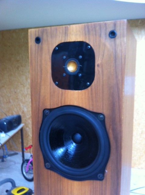

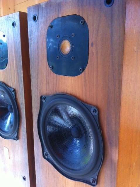

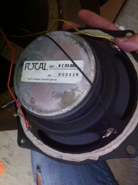

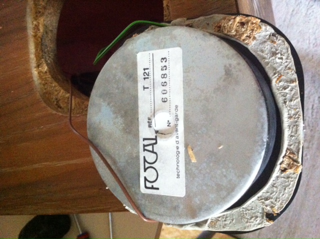

démontage des HP. J'ai eut beaucoup de mal à démonter le tweeter avec cette "glue" qui sert de joint! voici une photo du tweeter et du filtre.
Plus qu'à tout dessouder pour refaire une jeunesse aux ébénisteries.

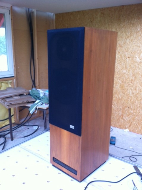

quelques photos après restauration:
ponçage et vernissage des caisses(il reste malheureusement une légère auréole sur le haut d'une des 2 enceintes: maudits pots de fleurs!!!)
contrôle des filtres
changement suspensions tweeters
J'en suis vraiment enchanté. de très bonnes Jmlab qui vont avoir leurs places aux cotés des onken.
