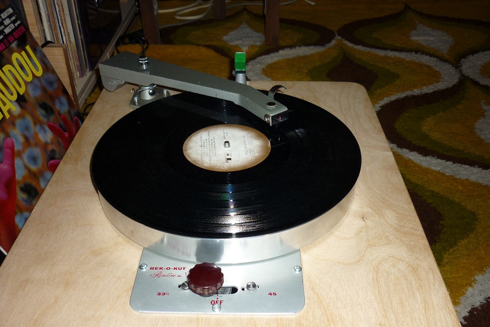

Rek-O-Kut était une entreprise américaine qui fabriquait essentiellement des platines vinyles dans les années 50-60 , curieusement on ne trouve pas beaucoup d ' élément historique sur cette entreprise.

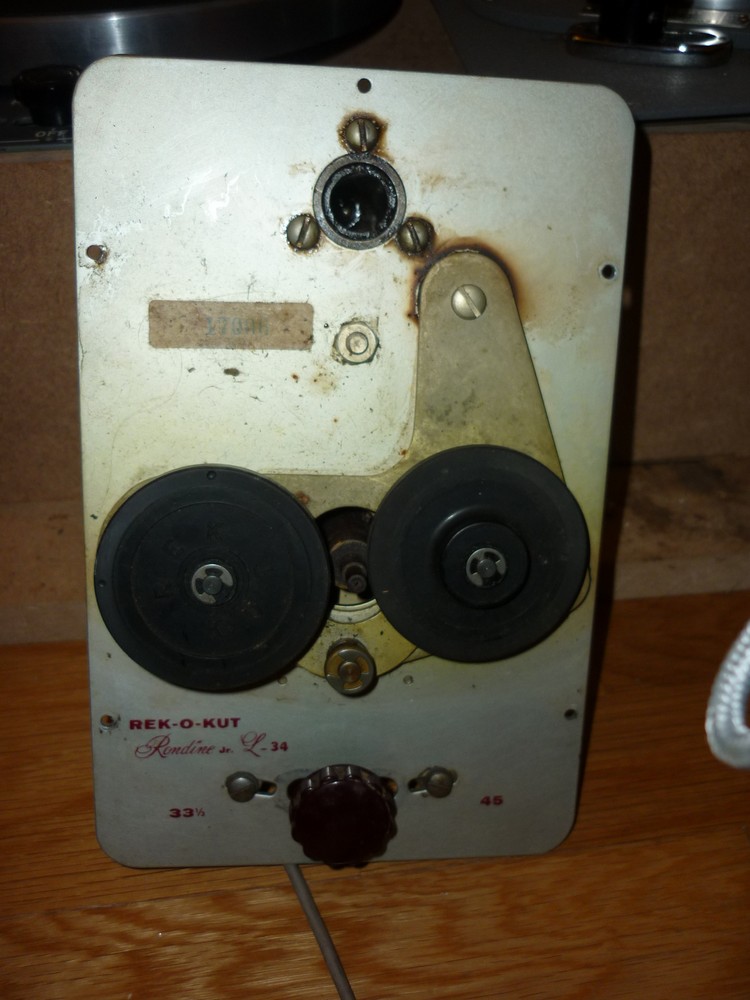

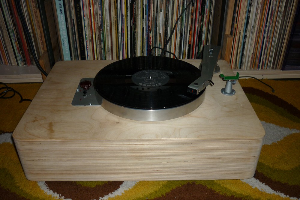

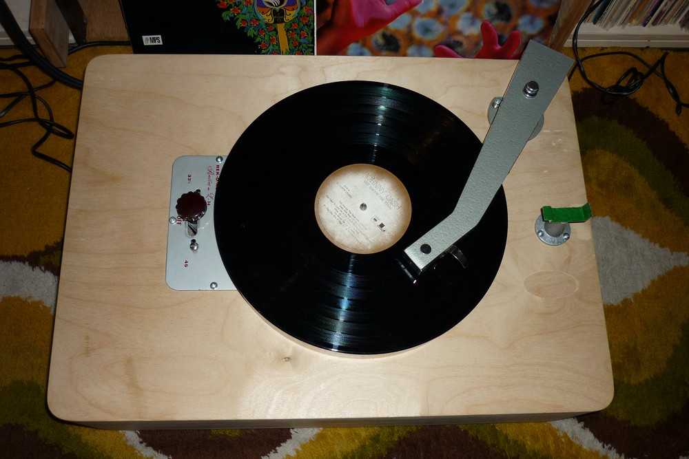

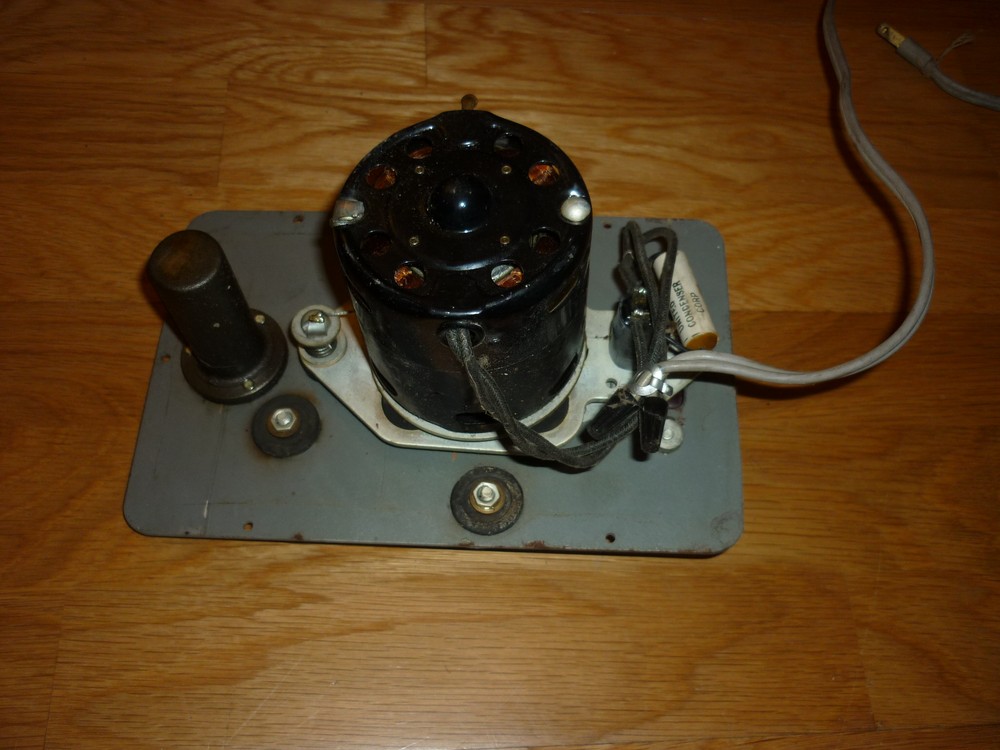

La rondine junior est une platine deux vitesses a galet , un galet pour les 33 tours , un autre pour les 45 tours . la mécanique de cette platine est très basique .C ' est d ailleurs très facile de les restaurer .La poulie du moteur d' origine est en résine et est 60 hz je l ai remplacé par une poulie 50 hz en bronze car sinon elle tourne plus vite .Pour éviter le rumble il faut absolument faire un socle rigide celui-ci est en bouleau et pèse dans les 15 kilos . J ai également changé toute les silents blocs car ils étaient tous cuit avec le temps .
Pour le bras j' ai installé un bras a amortissement visqueux , c ' est un clone du fameux gray research 108 , il est associe a une Shure M3D , une de mes cellules favorite.Le mariage cellule/bras est excellent c ' est très dynamique .A l ' écoute la Rek-O-Kut Junior est très agréable , du détail et une excellente dynamique .
Les premières photos montrent la platine à son arrivée .

Bel ensemble !
Quelle est la fonction des 2 vis de part et d'autres de la manette ?
- bubu91
- Messages : 157
- Enregistré le : mar. 3 janv. 2012 21:55
Re: Rek o kut Rondine junior L34
Hello !
Les deux vis servent a adapter la vitesse .

Où trouves-tu les poulies 50Hz?
- bubu91
- Messages : 157
je fais fabriquer mes poulies par un tourneur fraiseur mais les delais sont tres long , cela dit j' ai vu que sur ebay on en trouve maintenant .

De plus , le socle en bois est réussi ..
