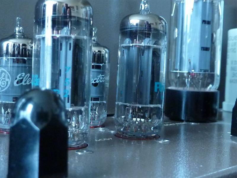

En cette fin d' été lassif, les rosiers dans les jardins sont particulièrements beaux et odorants..
P1030271 (Large).JPG (61.65 Kio) Vu 23946 fois
P1030272 (Large).JPG (75.08 Kio) Vu 23946 fois
P1030273 (Large).JPG (68.96 Kio) Vu 23946 fois
P1030275 (Large).JPG (59.56 Kio) Vu 23946 fois
