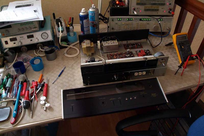

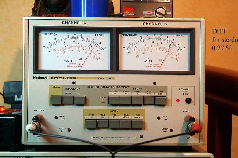

Voila ci-joint un petit publi reportage concernant la révision et les résultats aprés alignement de ce joli petit Sansui... si questions n'hesitez pas...

En fait j'aime bien les appareils de mesures, c'est un peu une marotte aussi alors forcément quand tu aimes la hi-fi des 70's et les appareils de mesure ça donne ça...
Il faut tout de même avouer que si on veut vraiment se lancer dans le réglage de tuner point de salut pour faire les réglages tip top sans générateur FM MPX, dbmètre, voltmètre rms ainsi que distorsiomètre... Tous les tuners qui me passent dans les mains passent à "la gégène" comme ça on peut comparer en connaissance de cause.
