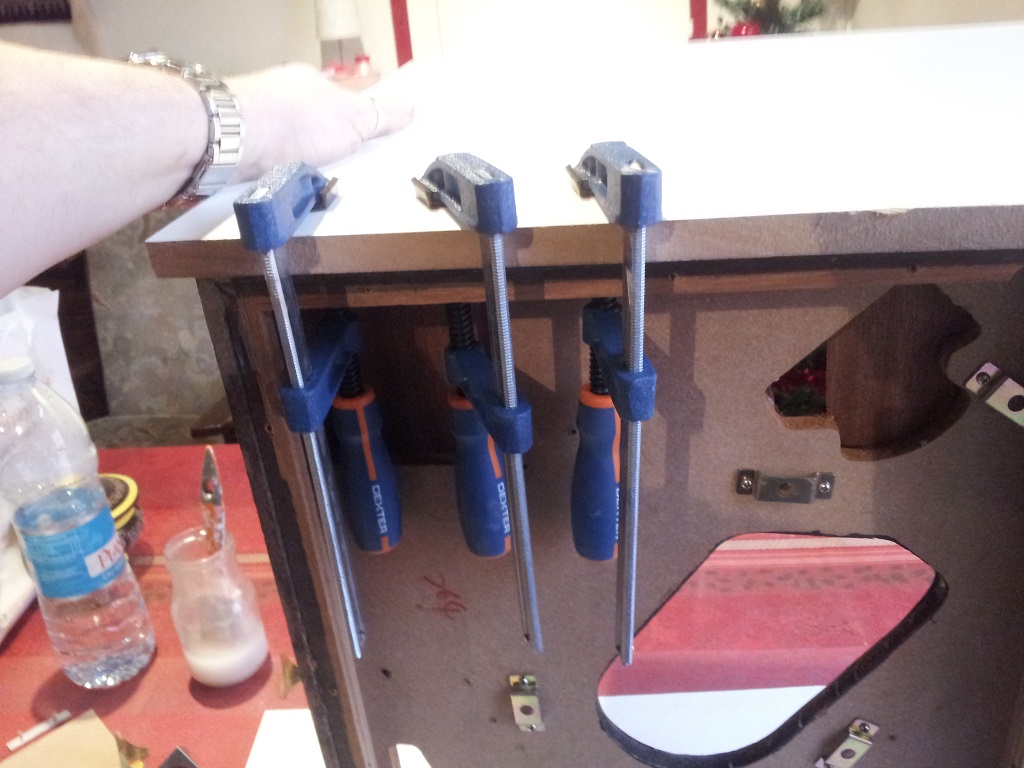

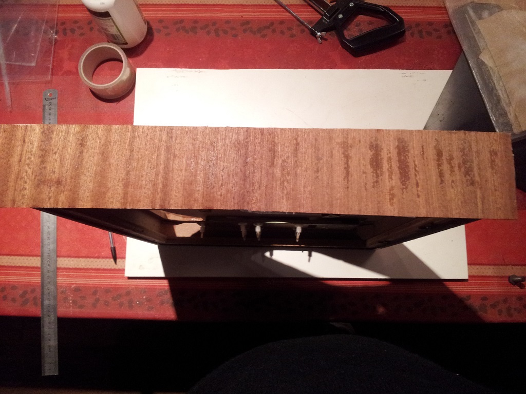

J'ai donc cherché un coffret en pièces détachées, et après avoir rageusement décollé le film plastique de son support, je me suis lancé dans le placage intégral, à base d'Acajou trouvé auprès de "les sens du bois": Collage à la colle vinylique (pour travaux extérieurs, histoire d'avoir une bonne résistance dans le temps), avec pressage (sur la photo précédente, les traces de colle que l'on voit à la surface correspondent à la colle vinylique qui ressort par les pores du bois après pressage). le plus délicat est le traitement des raccords, une découpe au scalpel s'avère utile (attention les mains, et protection des yeux par lunettes de sécurité, car la lame de sclapel peut très bien casser et s'envoler on ne sait où): Ici, le raccord est en plein milieu, peu visible (évitez les raccords avec un espace qui se remplira de colle ou de vernis, qui formera un trait noir après vernissage).
Avec le recul, il vaut mieux coller chaque pan du placage faisant raccord chacun à la suite de l'autre, en protégeant par un scotch imperméable les parties qui doivent rester propres (zone de collage du pan suivant, pans déjà collés, etc). Si vous essayez de coller les deux pans en même temps, le gonflement du placage, les légers décalages lors du pressage, etc, feront que vous risquez un chevauchement ou un jour entre les deux pans, quasiment impossible à rattraper après séchage.
