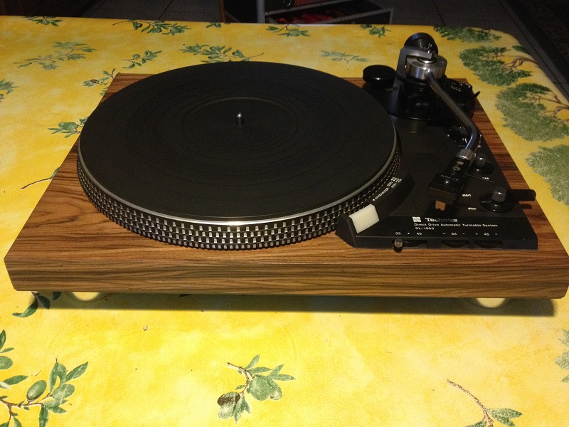

Petite personnalisation d'une platine vinyle Technics SL1900
Platine qui date de 1977 et qui n'a pas servi depuis longtemps

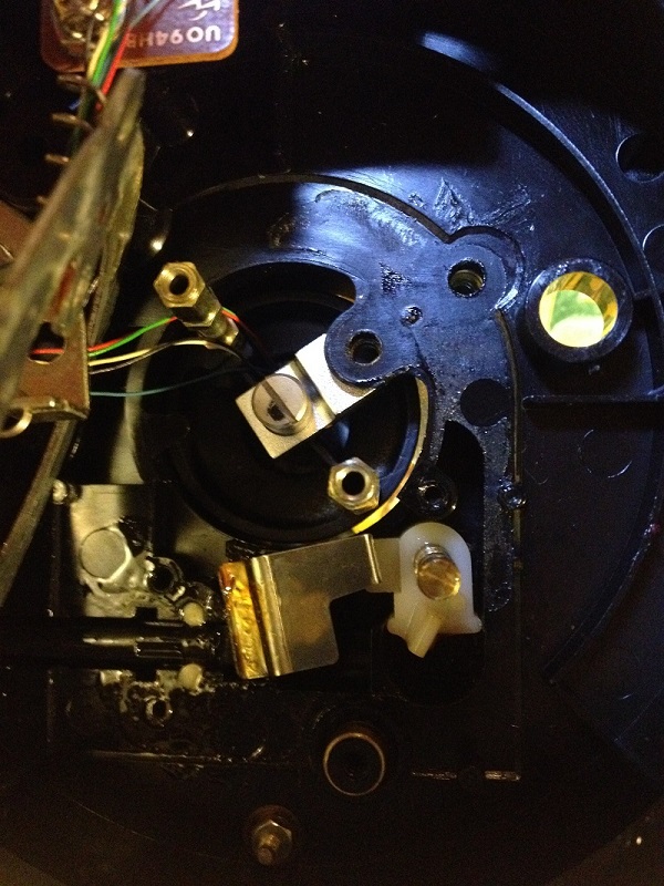

Premièrement déblocage de la descente du bras
Pour ca,il faut tout démonter pour accéder au-dessous de la base du bras
Nettoyage a l'alcool puis graissage et huile silicone 300000cst (sinon pas d'amorti)
pour le cylindre de la remonte/descente du bras Très bonne platine (pour moi) mais je n'aime pas trop son look tout plastique
C'est pourquoi j'ai décidé de lui faire une beauté

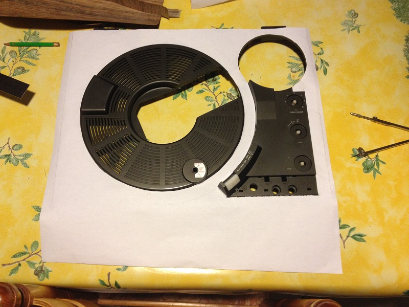

Je découpe sur papier un patron que je reporte sur du placage bois véritable
du palissandre, bois de rose qui me reste des deux autres platines que j'ai également
Personnaliser
Découpe, présentation et collage a la néoprène liquide

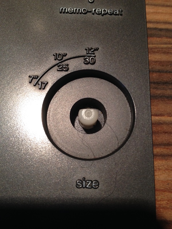

Avant collage, j'ai poncé un peu le châssis et retirer deux,trois inscriptions en relief
qu il y avait sur le dessus et puis cirage au tampon 3 couches Je refais la peinture blanche de la sérigraphie qui est en relief, comme vous pouvez

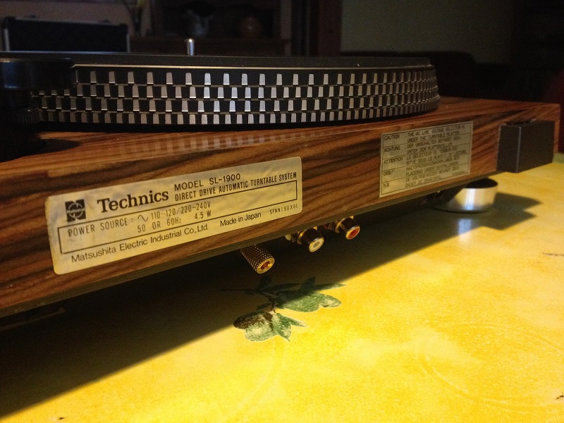

le voir sur les photos ,elles sont presque totalement effacées Puis je coupe les câbles de sortie arrières,je perce pour fixer 3 borniers 2 RCA et 1
pour la masse, pour l'alimentation, je me sers d'une sortie existante

J oubliai, comme mes pieds de platine sont mort,j'ai adapté des pieds alu (monacor)
Monter sur silent-bloc
Prochaine étape, polissage du capot
Voilà, c'était juste pour partager, cela donnera peut-être des idées à certain

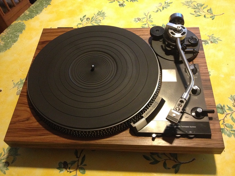

Quelques photos
Voila platine terminer (sans le capot)
A bientôt
A bientôt

avec quoi avez vous repeint le sérigraphie en relief ?
- speedjo
- Messages : 36
- Enregistré le : jeu. 22 janv. 2015 19:05
Re: Technics SL1900
Merci
Peinture laque blanche ce que j avais ,étaler sur un éponge
et j ai tamponner avec l arriéré arrondi d un pointeau métal pour ne pas emporter trop de peinture
Ensuite on tamponne les lettrage
