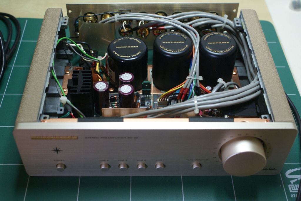

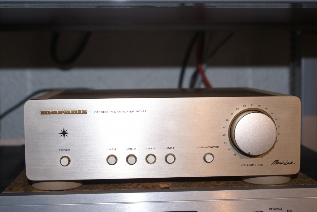

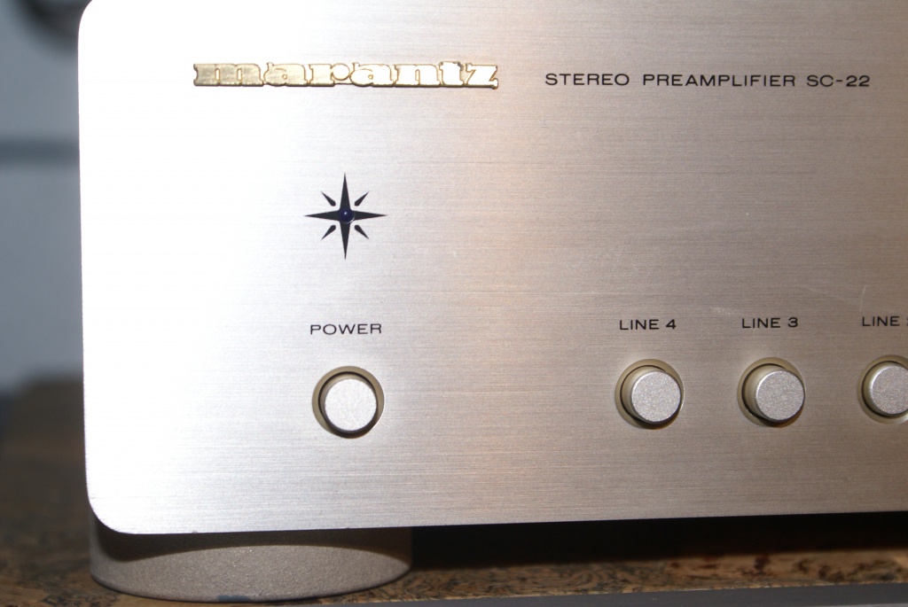

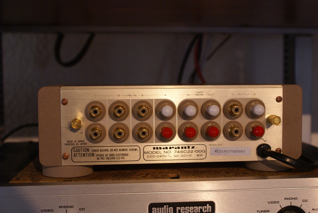

Je souhaite vous présenter aujourd’hui un de mes préamplis qui me donne beaucoup de satisfactions sur un plan musical. Certes, il est petit mais possède des liaisons courtes, pas de correcteurs de tonalités qui représentent à mes yeux autant d’éléments résistifs qui gomment certains micro-détails.
Il s’agit du modèle SC-22 de Marantz, une particularité de ce montage est l’utilisation de deux transformateurs de sortie sous la forme torique et blindée. Cela permet également de symétriser le signal de sortie pour attaquer un ampli avec entrée symétrique. Ce qui exigera de l’utilisateur de préparer un câble de modulation (2 RCA vers XLR par canal).
Je ne suis pas un photographe de haut niveau et m’excuse d’avance si certaines photos souffrent de mon niveau.
Quelques photos externes attesteront de l’état certes non-parfait mais l’appareil n’a pas été bricolé.

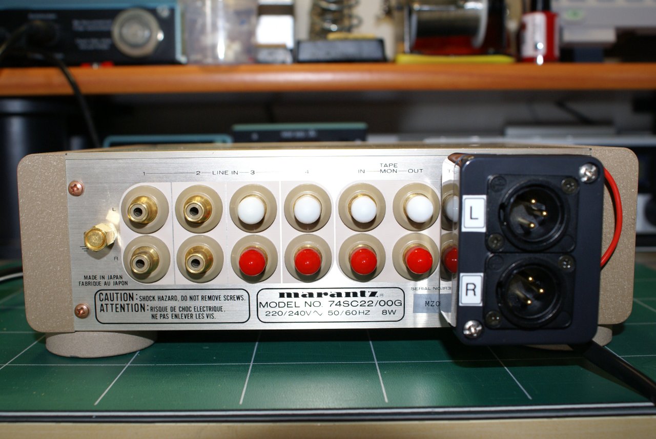

Petite amélioration de ce beau préampli, ajout d'un boîtier externe permettant la connexion des sorties symétriques RCA par transformateur vers des prises XLR plus en accord avec un ampli symétrique.
Petites photos.
Bonne journée,
Petites photos.
Bonne journée,

Pas bête, je vais faire ça sur mon SC-80, pour me moment, j'utilise des cordons avec des RCA en Y coté préampli et XLR coté enceintes.
Sur mon ex SC-80, j'avais ajouté les XLR à coté des sorties RCA, il y avait juste le place, mais je n'aurais bien sur pas osé le faire sur un SC-22, même s'il y avait eu la place.

Le choix a été porté sur une boîte externe ce qui n'affecte en rien à la cosmétique de l'appareil. Le plus dur est de réaliser des perçages au plus juste !
