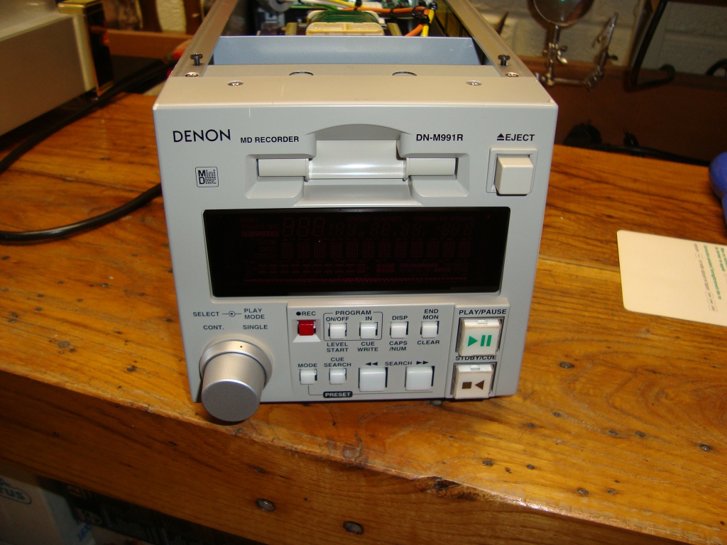

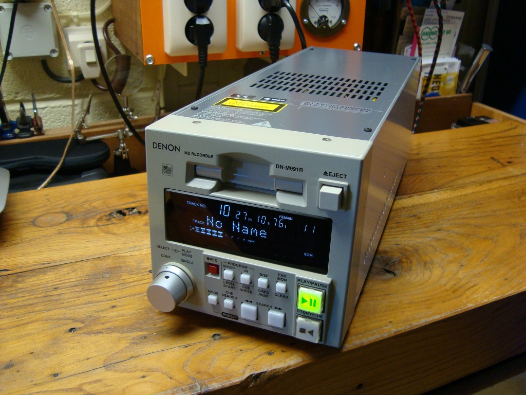

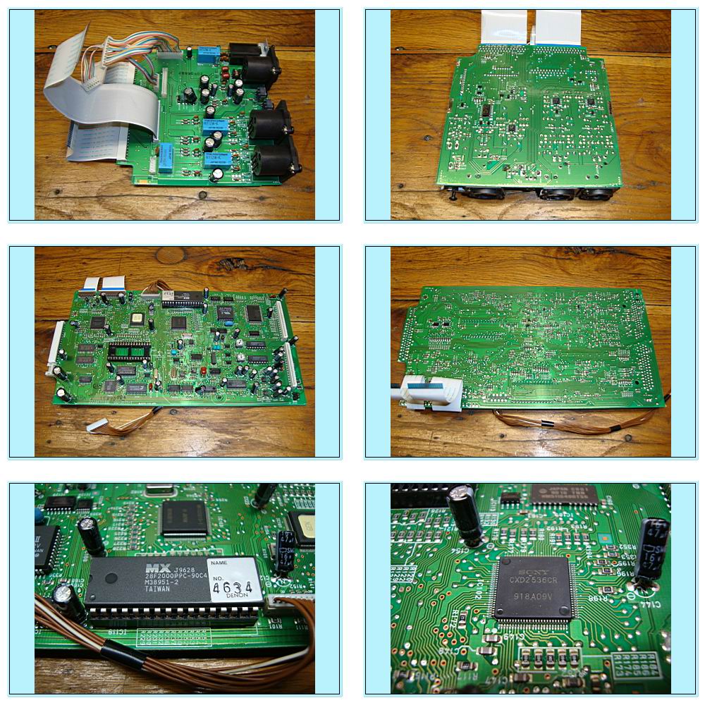

Bonjour à tous.

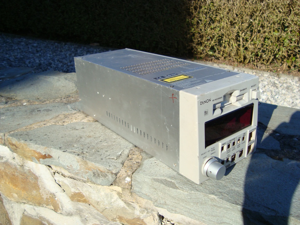

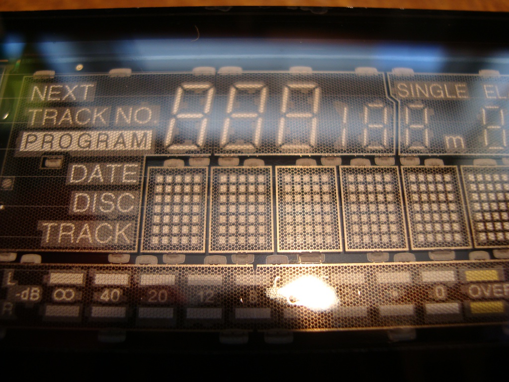

Je vous présente un appareil PRO qui à été utilisé dans un studio en France. Je l'ai découvert par accident lors d'une visite chez un vendeur de matos PRO, il est en très bon état sauf l'afficheur qui est faible (mais ça le vendeur m'avait prévenu).

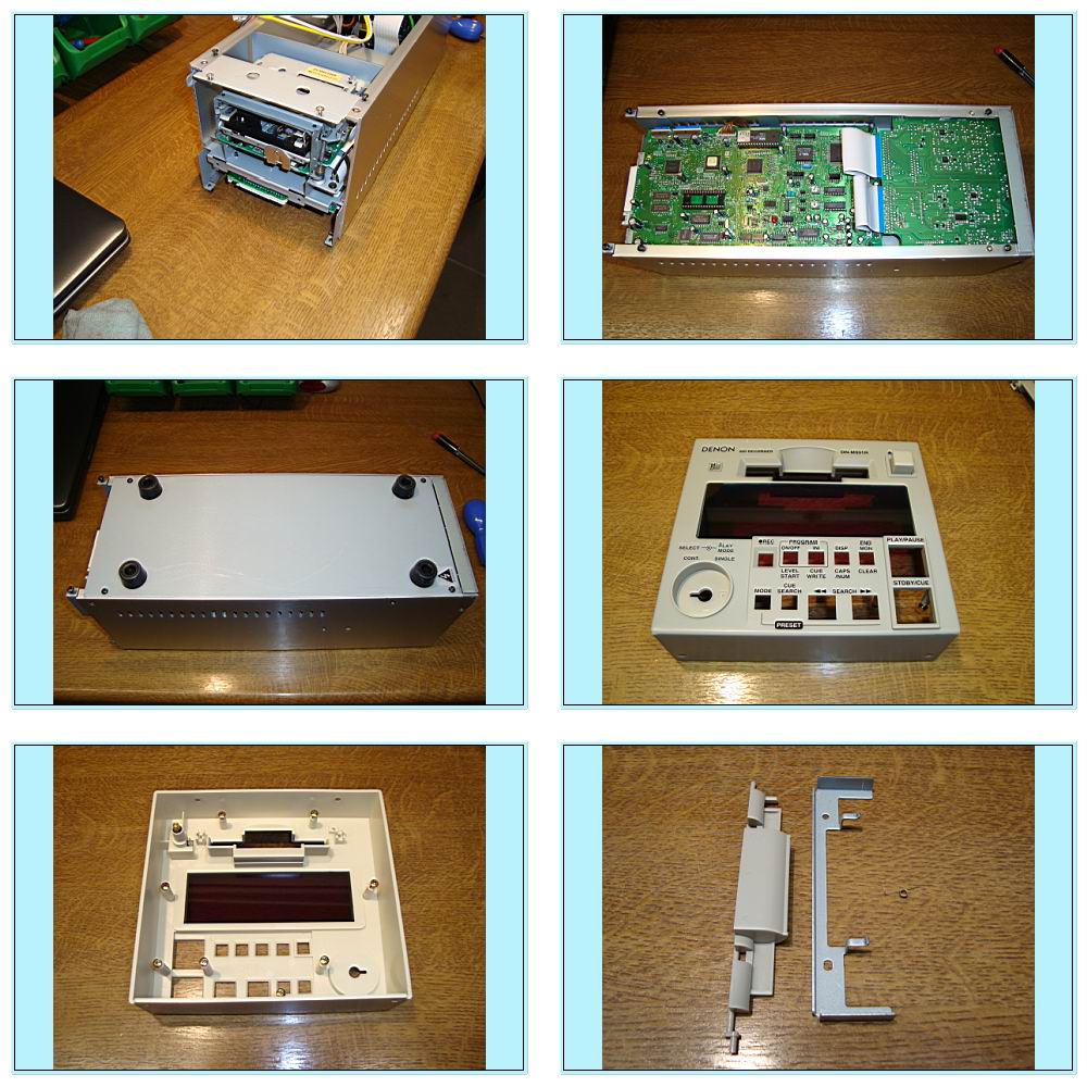

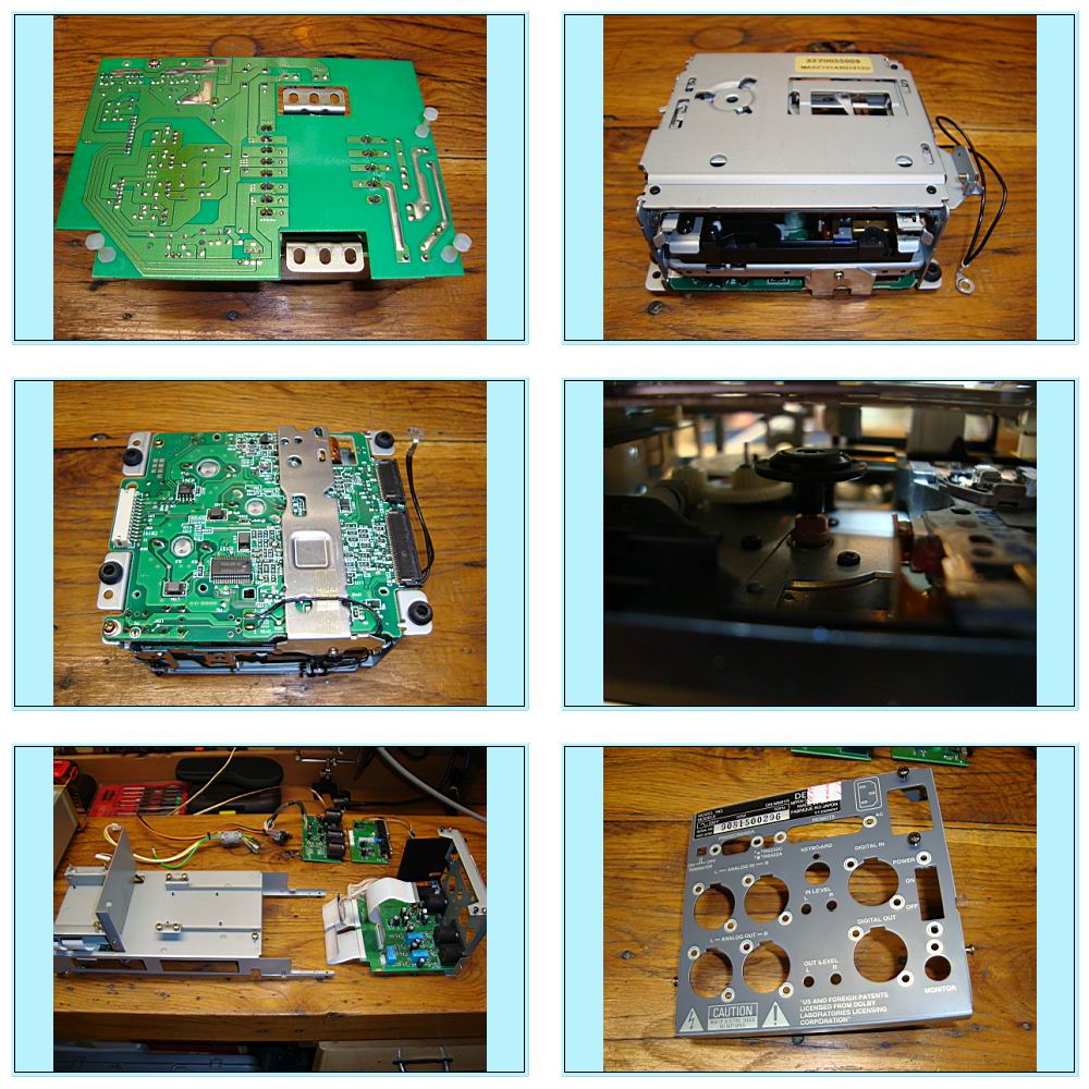

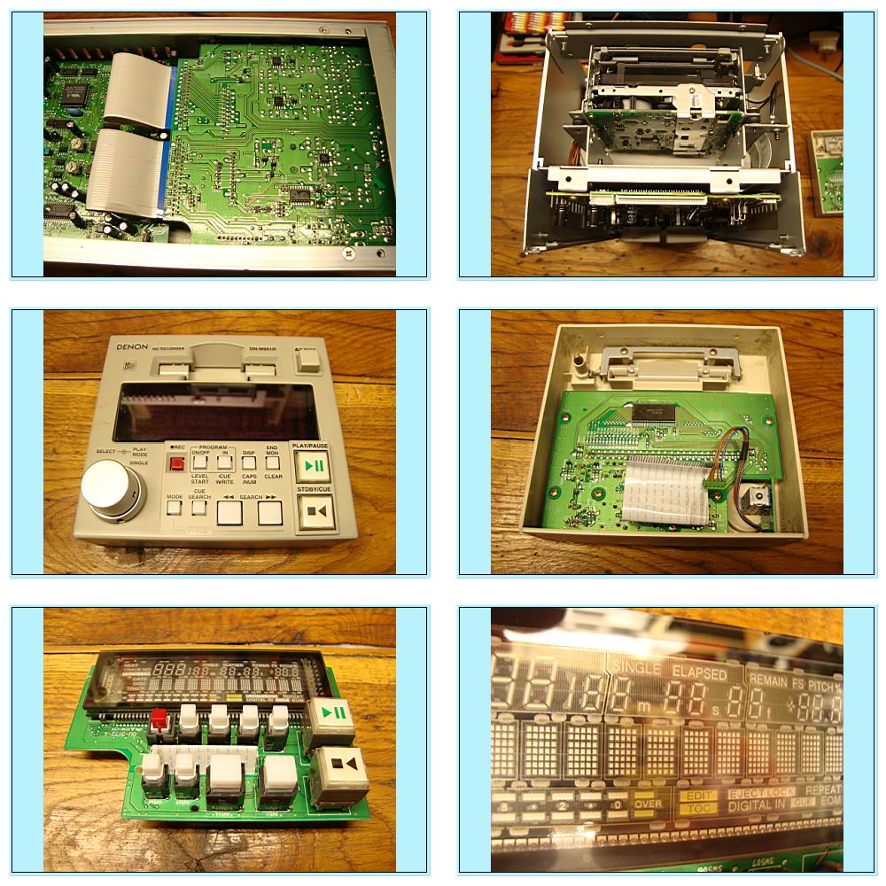

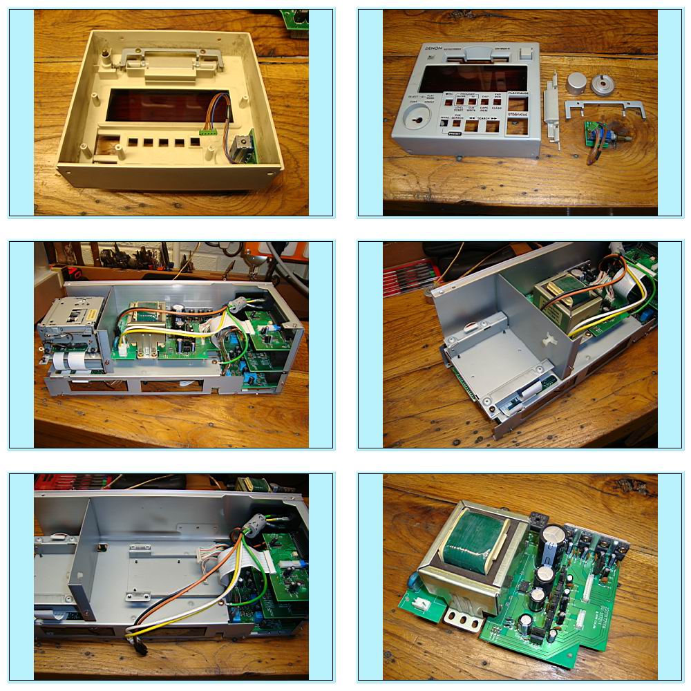

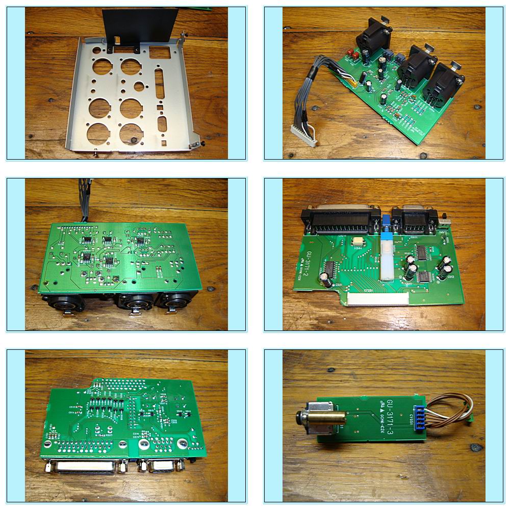

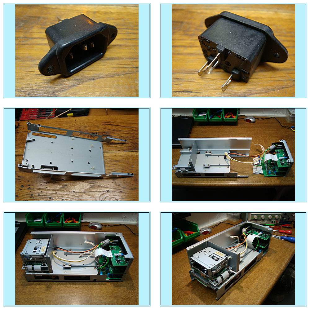

J'ai donc démonté la bête . . . . c'est fou ce que cette série DN est facile à ouvrir et dépanner. Tout est fait pour intervenir rapidement . . . . génial ! ! ! :genial:

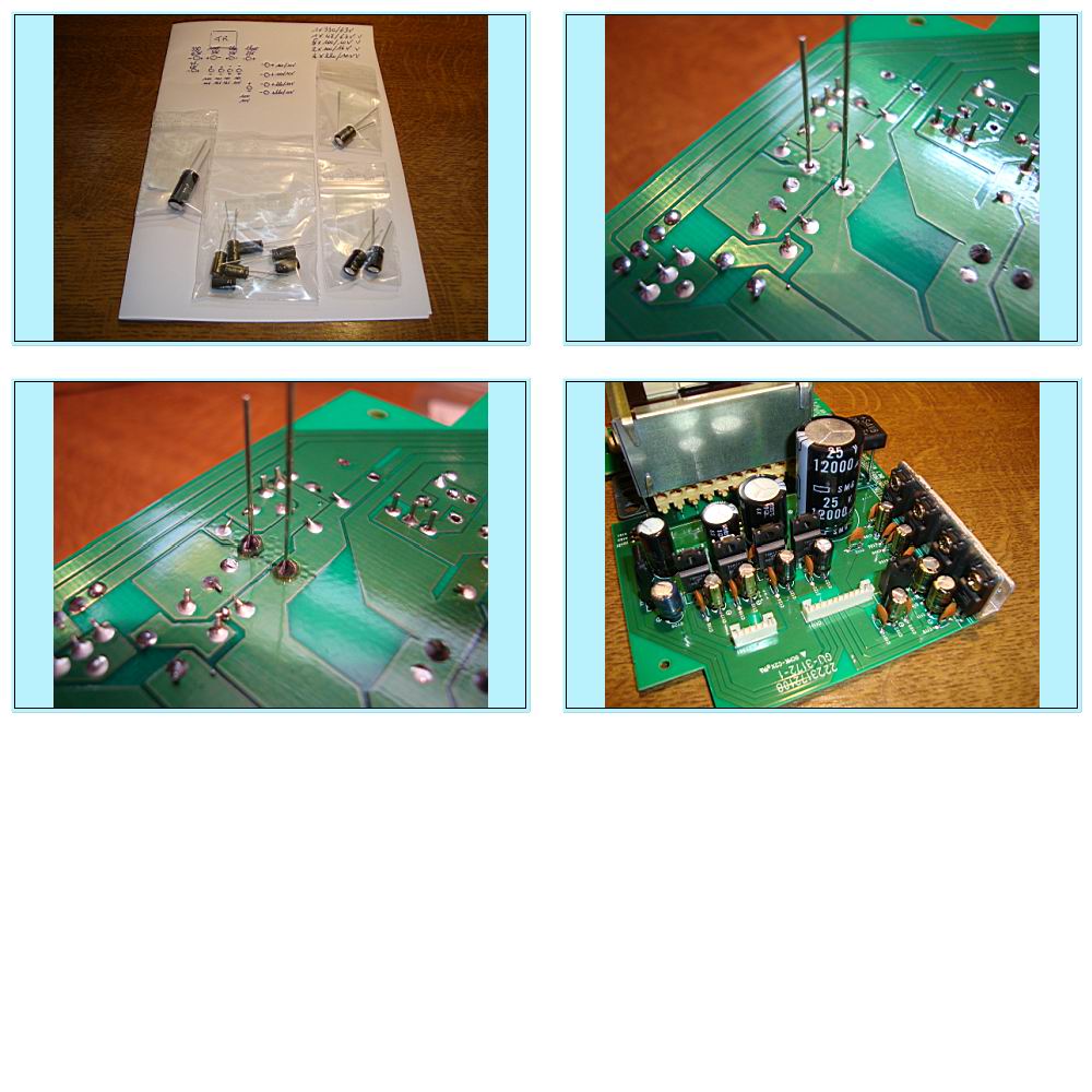

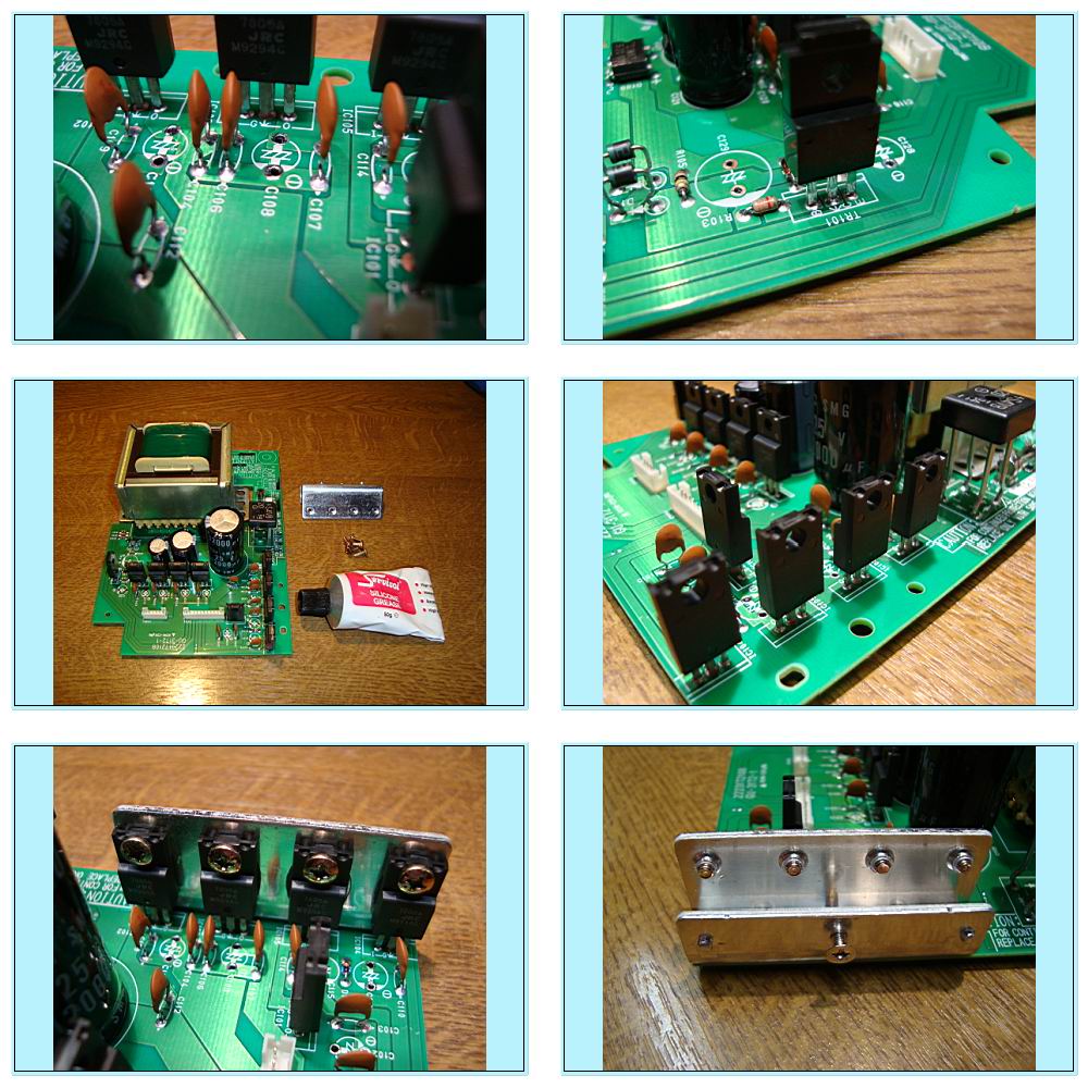

L'ensemble était sale inside, mais pas trop. Propre par contre au niveau du bloc mécanique que je n'avais pas envie de démonter (trop complexe et fragile). Nettoyage des différentes parties, remplacement de certaines capacités bien fatiguées.

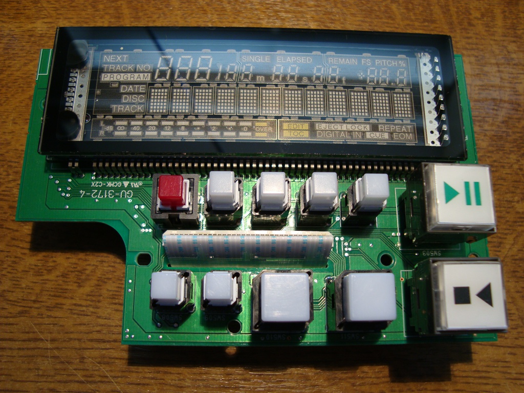

J'avais trouvé un FLD (afficheur fluo) neuf aux USA, mais la société ma contacté après quelques jours pour m'annoncer que malheureusement la pièce n'était plus disponible . . . . remboursement intégral ! ! !
Je me suis donc mis en recherche d'une épave . . . . J'ai trouvé mon bonheur du côté de Londres . . . . Il arrive en principe la semaine prochaine ! ! !
Côté écoutes, le minidisc est fidèle à lui même, pratique, efficace, une sonorité très agréable, chaude et surtout TRES dynamique . . . . Que du bonheur pour mes vieilles oreilles.
Je ne sais pas le dater, mais il est surement d'avant 2000. :D

Les photos (attention il n'est pas encore totalement terminé)

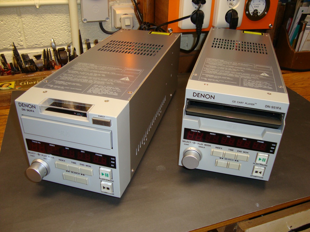

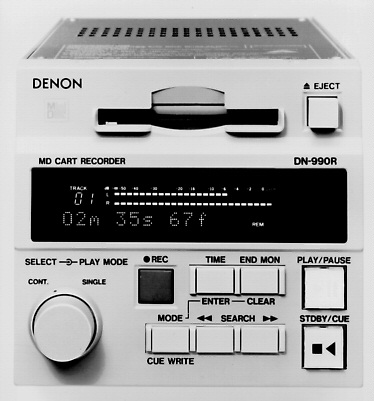

Oui, il fait partie de la série DN . . . . Je possède le lecteur de CD avec cartouches et celui avec tiroir normal . . . . Des appareils sympas et super solides ! ! !
Le DN-M991R fait partie sans doute de la dernière génération car sa façade est plus "moderne" que celui du DN-990R (photo tirée de ce site) : http://www.minidisc.org/part_Denon_DN-980F+990R.html
Le DN-961FA et le DN-951FA

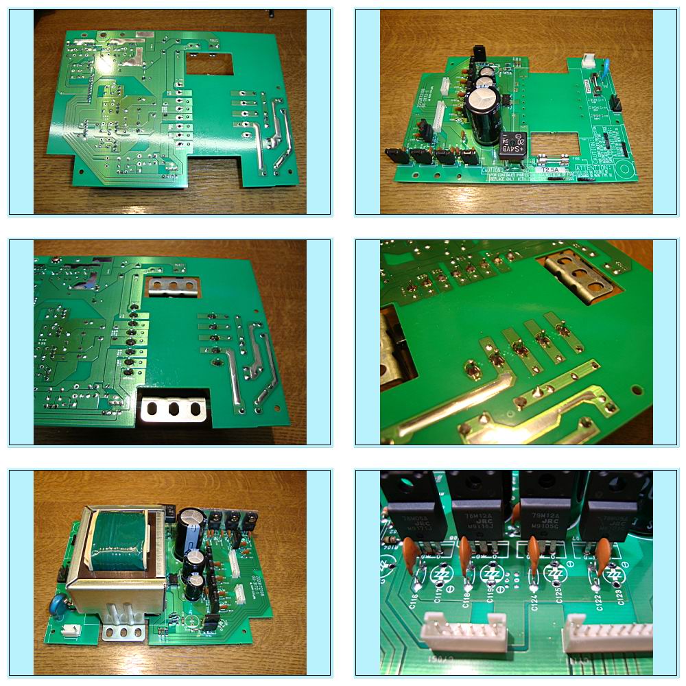

Une petite info, sur mon "reportage" vous avez sans doute observé que j'ai déssoudé le transfo d'alimentation . . . . Pourquoi . . . . et bien, après déssoudage des condos, j'ai nettoyé le circuit avec du contact 60, ensuite savonné avec du VIGOR et pour terminer rinçage + sechage à l'air comprimé . . . . Pas top avec le transfo sur le circuit . :stress:
Voili-voilou ! ! ! :jap:

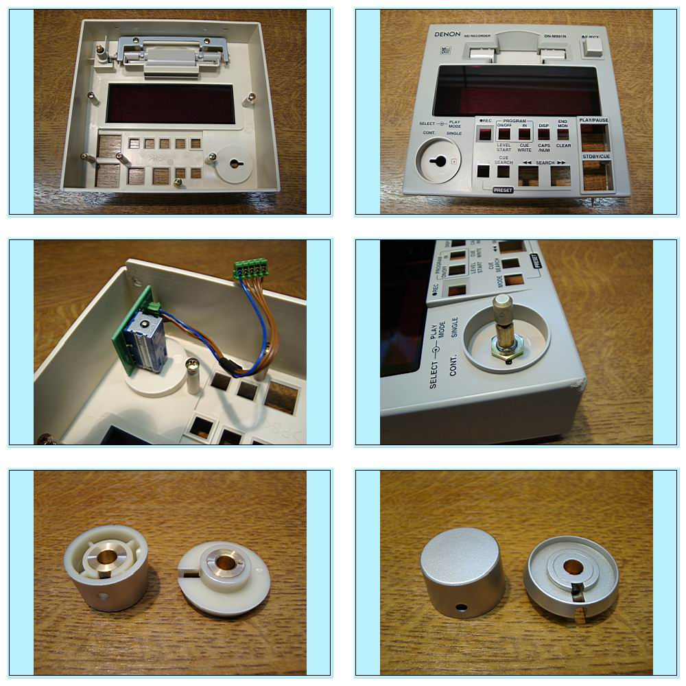

Yves a écrit :
:cow: Yves

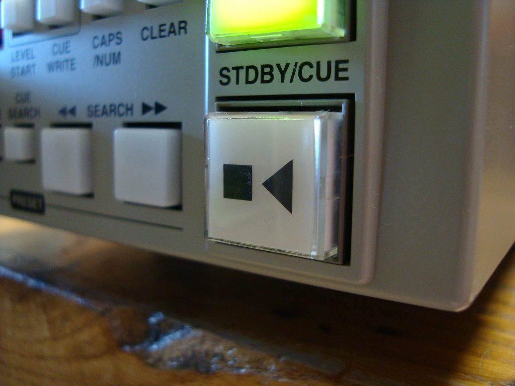

Un des boutons en bas à droite à été remonté à l'envers ou c'est normal ? :whistle:
Edouard
Yves
Messages : 4409
Re: Denon DN-M991R
Message par Yves »
Salut Edouard.
Très bonne observation, je n'ai pas fait attention . . . . d'autant que je n'y ai pas touché ! ! ! :jap:
En fait c'est celui de gauche qui est mal orienté, je vais de ce pas le remettre comme ses collègues ! ! ! :whistle:

Bonjour à tous.

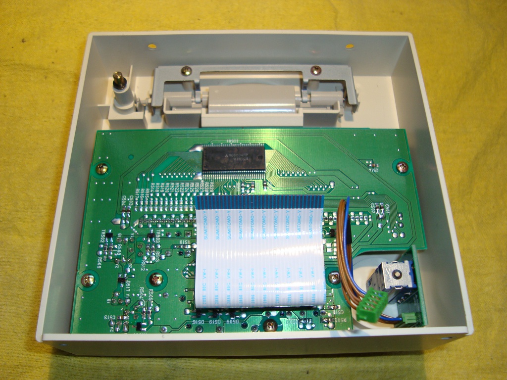

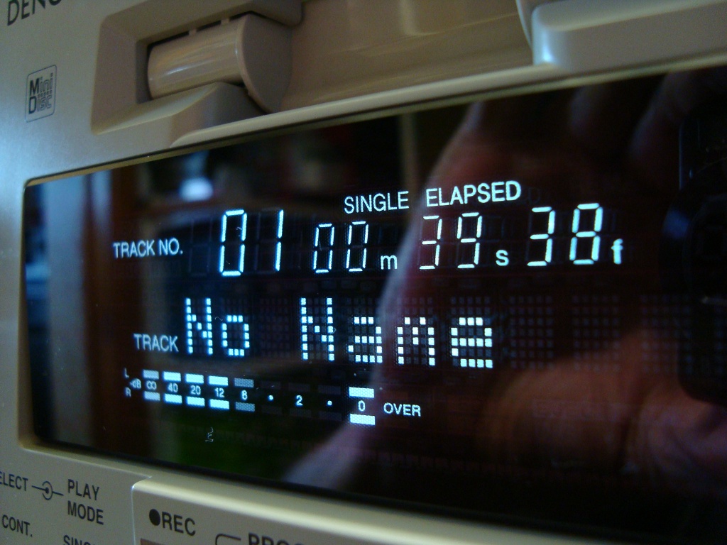

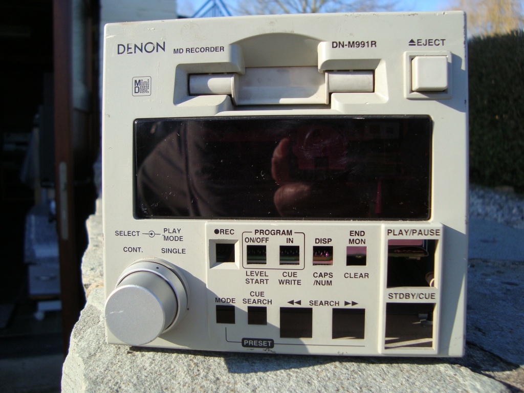

Voilà, il est terminé, j'ai bien récupéré le "donneur" . . . . l'affichage est légèrement usé, mais cela n'est pas aussi critique que celui d'origine (perte de segments et perte au niveau des inscriptions).
Voici quelques photos pour cloturer cette restauration. :jap:

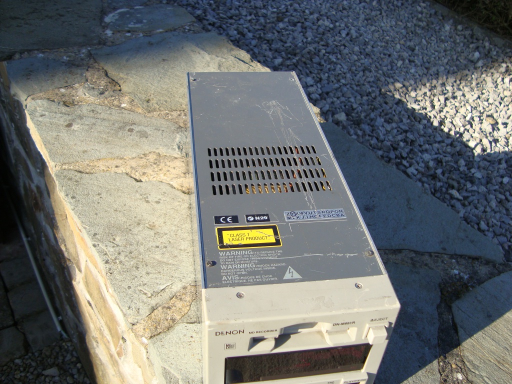

Le donneur dans un état proche du parc à containers :? mais il reste néanmoins des pièces introuvables (il sera stocké) ! ! !
Mise en place du module (remarquez que le bouton du bas est bien orienté) :D
La façade remontée.

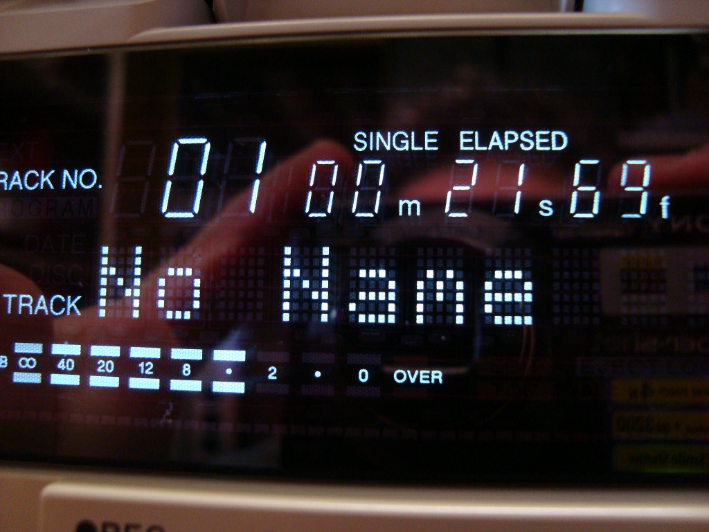

L'afficheur en fonctionnement.

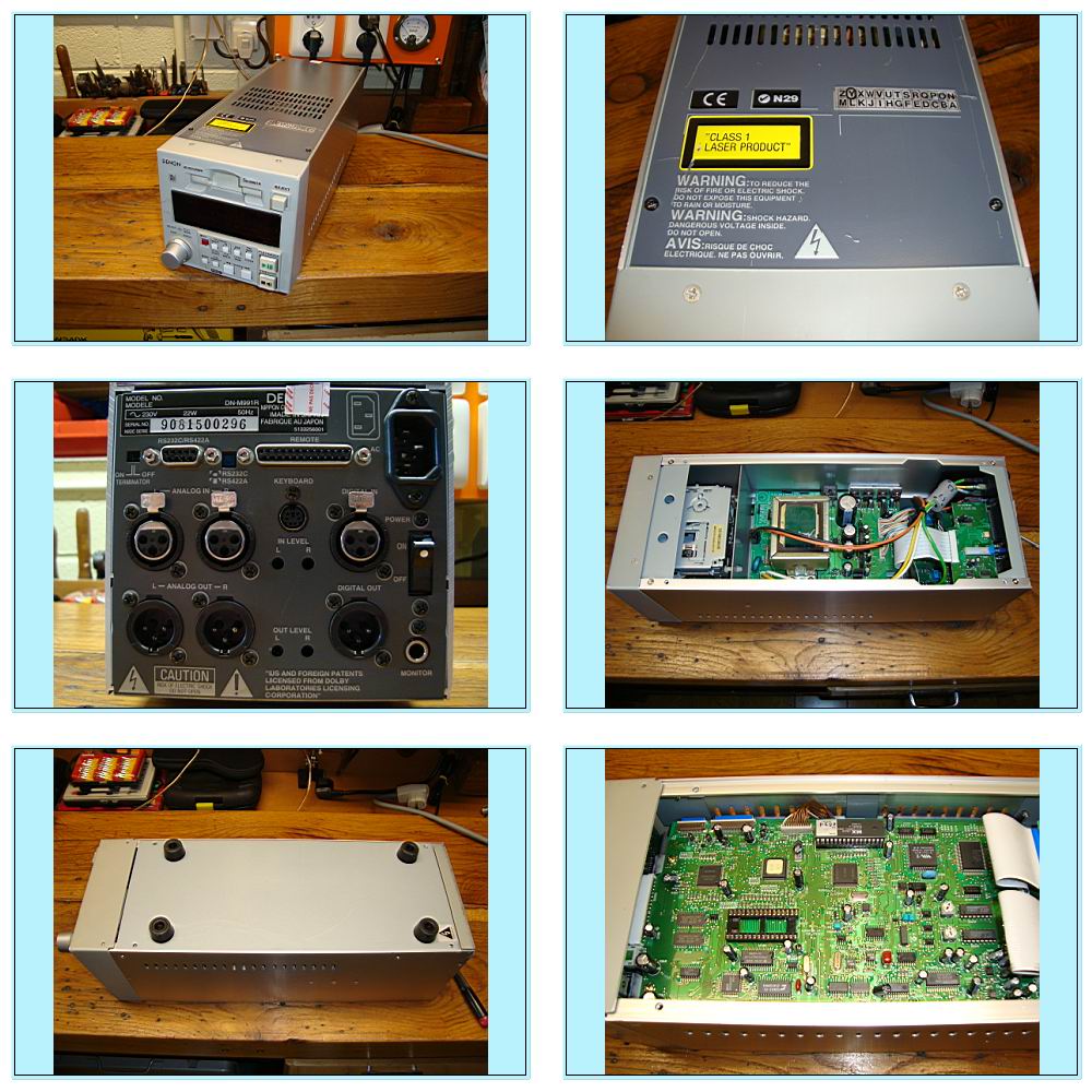

L'appareil terminé et fonctionnel.
