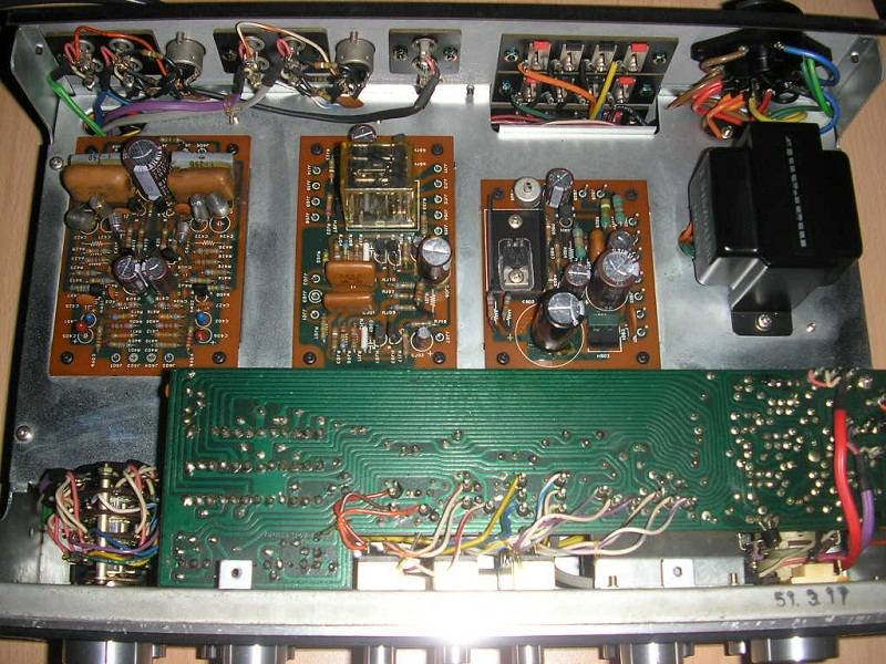

J'ai changé une bonne partie des chimiques ce week-end et l'ai nettoyé en profondeur. J'ai ainsi éliminé un craquement sur une voie à bas volume.
L'intérieur respire la qualité, c'est propre est bien rangé. De gauche à droite: carte phono, carte relais et carte alim.
En bas la partie préampli.

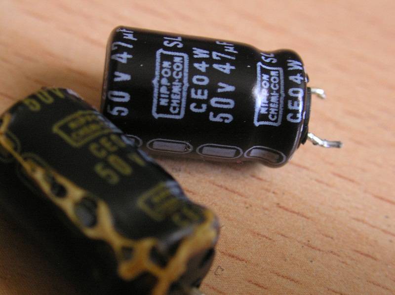

J'ai mesuré les capas des vieux condos. Celles des gris (Elna) sont très proches de la valeur indiquée.
Par contre les condos noirs ont des valeurs très éloignées.Ceux-ci par exemple:
47µf en théorie, ils font en fait 65µf. :?
Il ne me semble pas que la capa augmente avec le temps, donc celà signifie que leur valeur n'était pas bonne à l'origine? Ca fait quand même presque 40% d'écart, donc ça doit jouer sur le fonctionnement non?

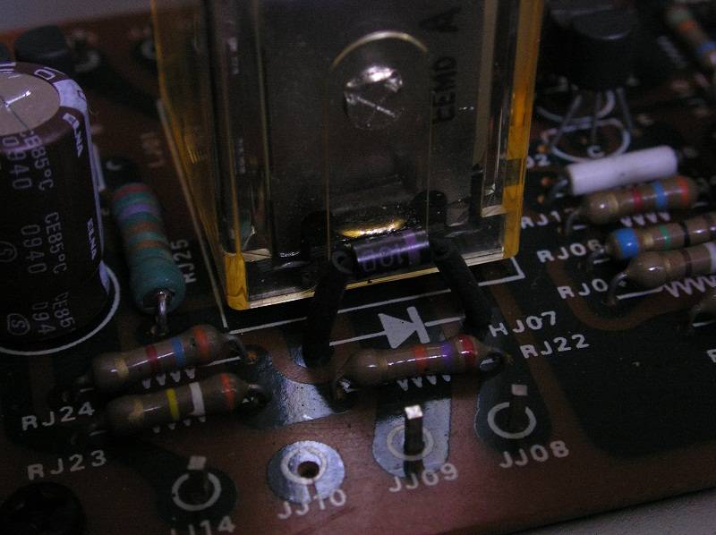

Autre chose, j'ai remarqué cette diode près du relais:
Notre pro des Sansui a indiqué dans un sujet qu'une diode de cette couleur c'est signe qu'elle passe dans les deux sens et qu'il faut la changer. Est-ce qu'un autre propriétaire de 3200 a cette diode d'une autre couleur?
Ce n'est pas quand elle passe au rose ?
C'est ce qui me semble aussi oui...et comme la mienne est rose j'ai peur. :mrgreen:

C'est quoi cette légende urbaine sur les diodes :pt1cable: cette diode est normalement placée en parallèle avec la bobine du relais pour protéger celui ci, si elle était en CC le relais de ce fait ne s'enclencherai pas...
La seule façon de vérifier une diode est de la tester (hors du circuit svp), une diode ne change pas de couleur pour indiquer si elle est bonne ou mauvaise....

N' hésite pas à remplacer les tantales goutte sur la carte de l' étage phono, mais si possible mesure les avant de les monter car ils doivent être précisément dans les valeurs à cet endroit...
