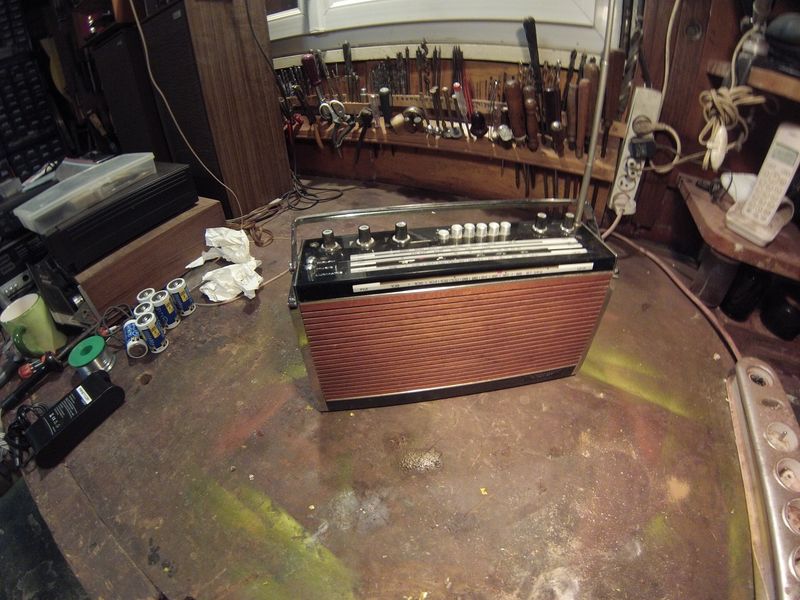

Bonjour à tous, aujourd’hui, après quelques mois de flemme et de débordement par le travail, une petite présentation de ma dernière acquisition à Clamart. J’y étais arrivé trop tard pour les bonnes affaires et j’étais surtout venu pour manger et papoter, [:cerveau picole] mais je n’allais quand même pas repartir à vide, surtout que le vendeur fournissait les piles, ce qui m’a permis de le tester dans le café des adieux à la bande d’audiovintage, et au retour dans mon auto vintage.
Déjà un très bon son pour ce deux voies, une bonne stabilité de la réception de TSF Jazz sur 70 Km et un joli look pour le réveil matutinal de ma tendre moitié dans la cuisine…

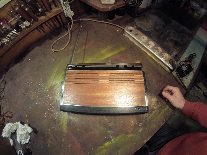

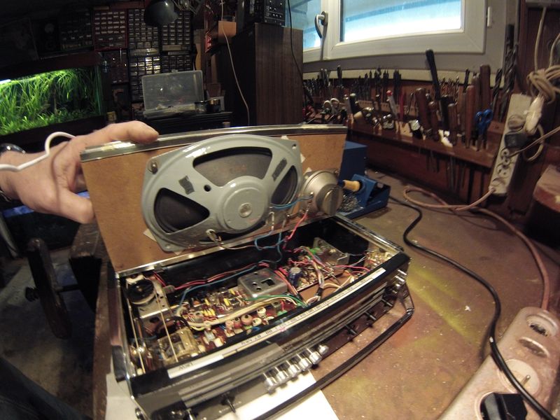

Une jolie petite gueule en noir et blanc, avec un habillage qui me semble de l’acajou, qui sera gavé d’huile de lin après toilette.

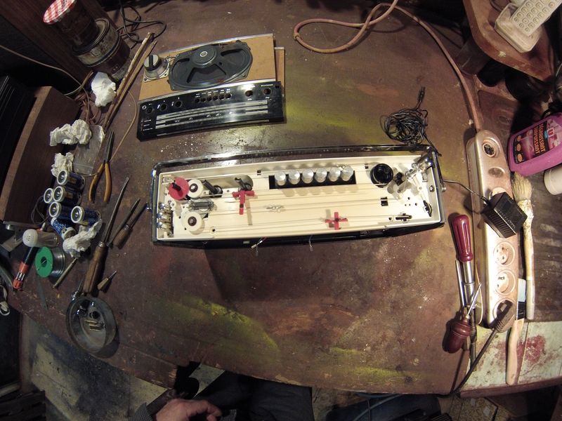

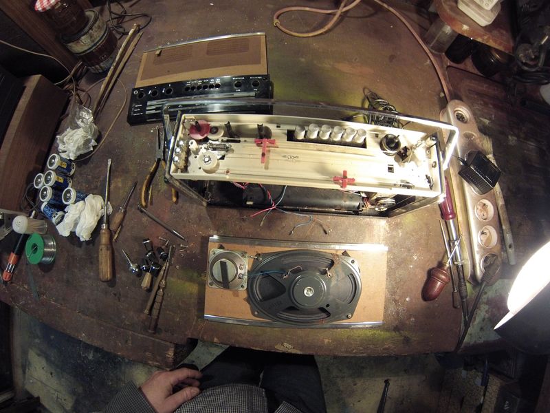

Deux vis sur le dessus permettent d’ôter la façade et de désengager les deux joues.

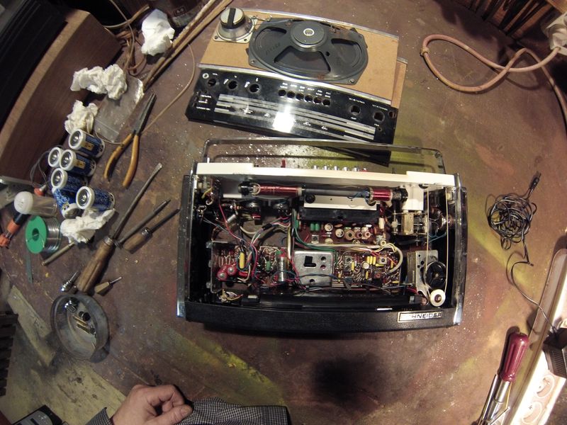

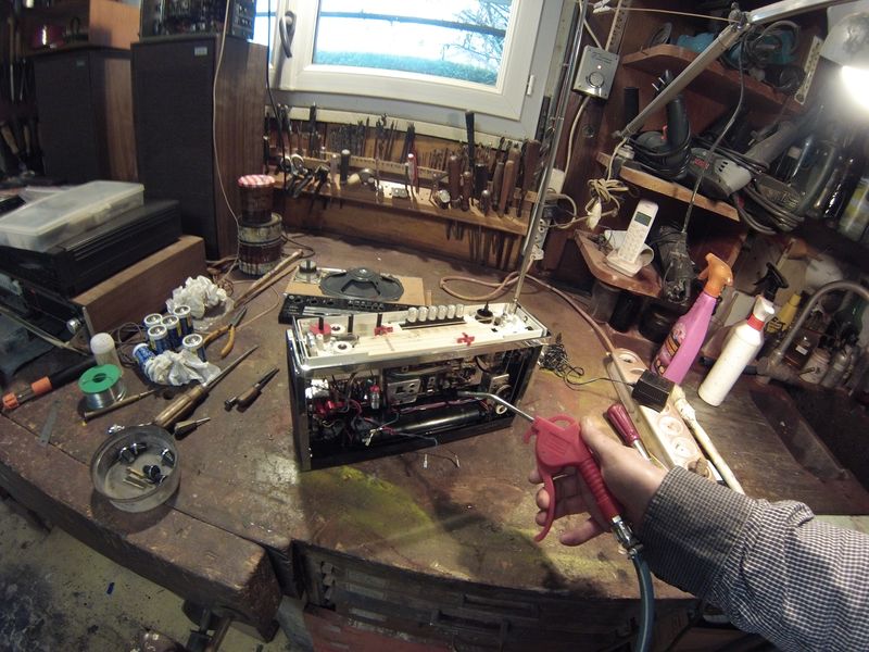

Ici une innovation risquée : en l’absence de transfo fragile, je décide de pulvériser largement et directement l’ensemble au nettoyant ménager, frotter avec une brosse à dent … et rincer à grande eau ! :nawak:
Evidement, le séchage est immédiat et méticuleux au compresseur, en insistant sur les mécanismes des boutons et l’intérieur des blindages.
C’était super crade et huileux, ce type de poste étant souvent en cuisine (et il va d’ailleurs y retourner fissa)

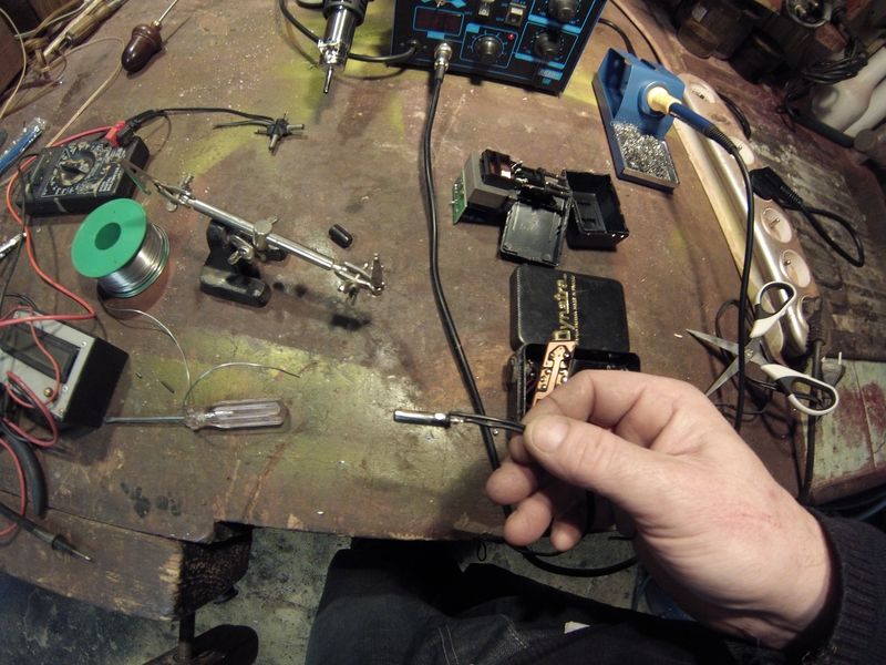

Ma Gopro est formidable, je peux la tenir d'une main et souder de l'autre avec le fer entre les dents (et puis je me dit qu'à force de sévir, les petites natures du forum vont finir par se cotiser pour mon anniversaire?) :whistle:

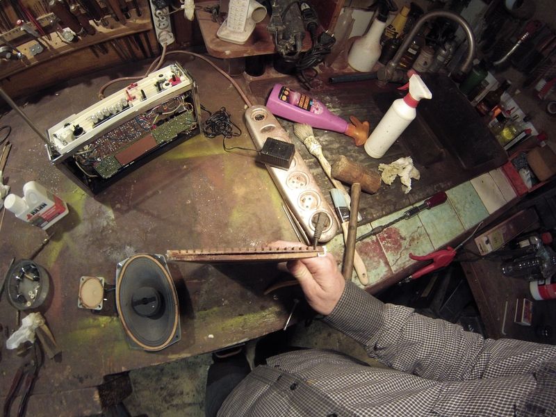

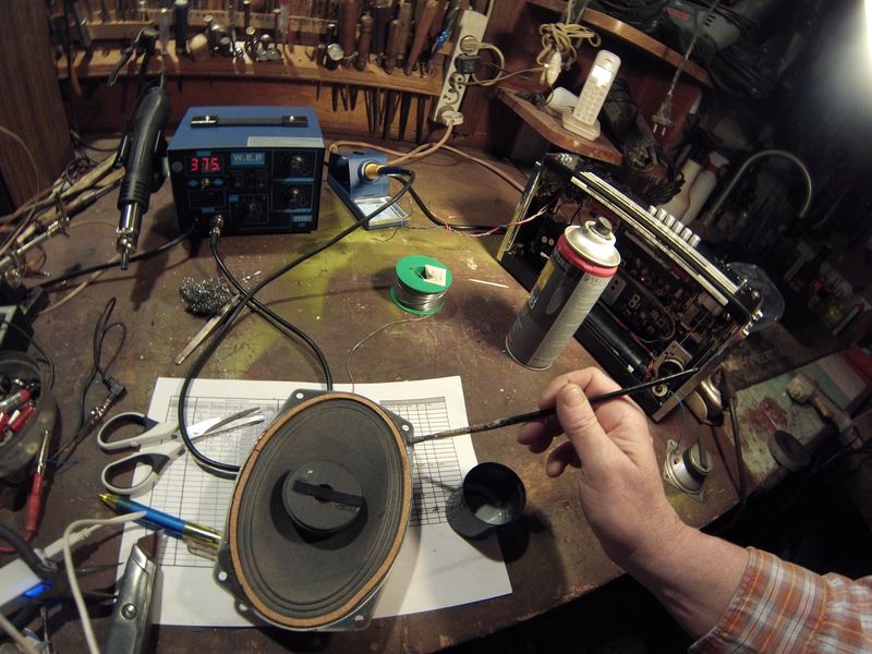

Parfaitement inutile, le large bande oxydé Princeps sera repeint, en gardant les références inscrites. Les boutons sont bien nettoyés, et quelques vis oxydés remplacées. :cdesmalades:
Les chromes sont désoxydés au Belgom chrome, ce n’était pas du luxe !
Le placage légèrement décollé sera refixé à la colle à bois et serré.

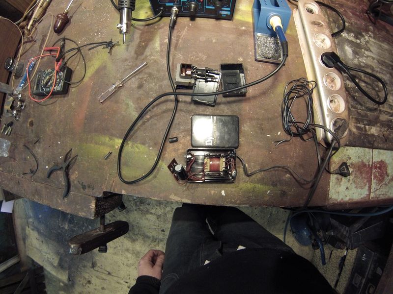

Un vieux transfo extérieur 9V est adapté pour alimenter au secteur ce poste qui dispose d’une entrée prévue pour, mais le résultat ne sera pas satisfaisant : il provoque des parasites et la réception est plus faible :pascompris: . Je laisse tomber pour l’instant compte tenu que les 6 piles d’origine fonctionnent encore à ce jour, malgré une utilisation quotidienne pendant un mois… :nicolas:

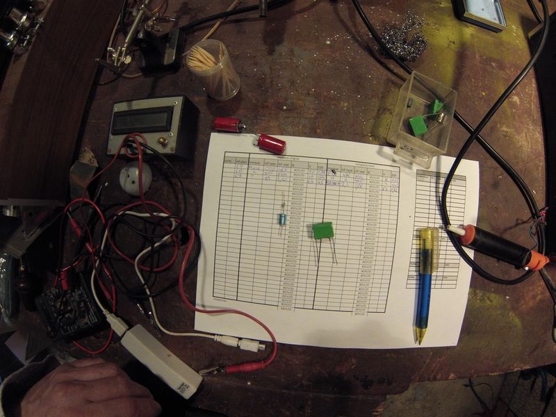

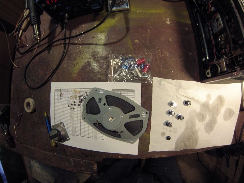

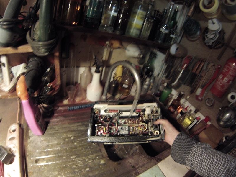

Comme d’hab, je me prépare à changer tous les chimiques (surtout les SAFCO de …), en notant à chaque fois les valeurs de capa et d’esr des condos d’origine et ceux de remplacement sur un exell que vous trouverez ci-joint. La dérive moyenne était de 41%, l’ESR moyen de 2.7, j’ai vu bien pire. Parfois je remplace par un MKP ou MKT si c’est possible. Pour ce recapage, j’utiliserais parfois quelques marques moins réputées que Nichicon ou Elna ; ce n’est quand même pas de la haute fidélité…
poste FM Schneider.xlsx
(15.58 Kio) Téléchargé 887 fois
Un cure dent permet de maintenir la carte pendant la soudure sans dessouder l’ensemble. Il faut ouvrir la cage blindée qui cache quelques chimiques.

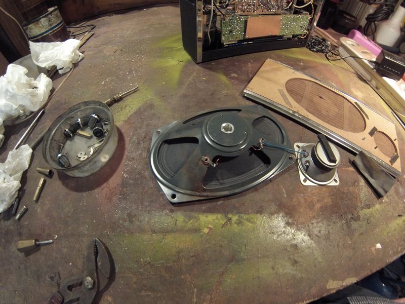

L’ensemble est refixé après avoir remplacé toutes les mousses d’amortissement par un adhésif tissé qui s’avérera insuffisant pour éviter quelques résonnances à fort volume. Un point à soigner particulièrement sur ce type d’appareil ou les HP sont internes…

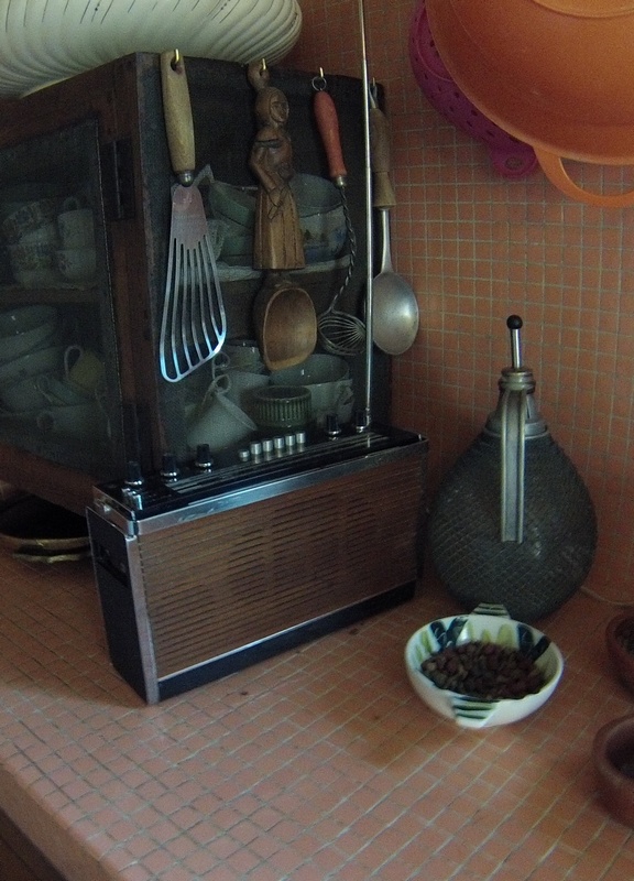

Il trône dans la cuisine, à coté de la gamelle des trois chats qui miaulaient d’impatience à l’idée de pouvoir enfin manger en musique (mais faut pas que cela fasse vibrer les croquettes).
christophe d
Messages : 481
Localisation : le perray 78
Re: Schneider SR70 Luomatic
Message par christophe d »

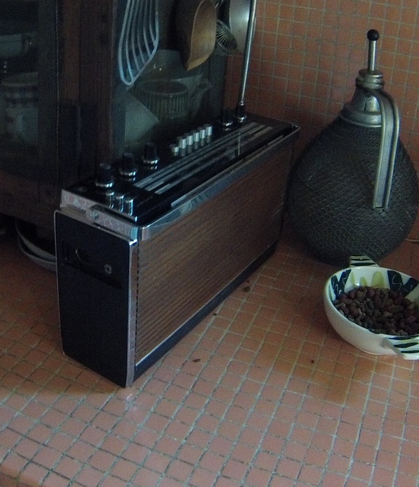

Au départ, mon épouse m’a dit, c’est stupide, il y a la chaine du salon :autralia: . Au bout d’un mois je l’entends chanter chaque matin(le poste, pas elle), depuis qu’elle a compris qu’il était réglé en FM sur TSF jazz indépendamment de celui de L’AM, réglé sur France Inter. Même pas réveillé, la tète dans le … pas de réglage à faire ! De toute façon, ceux-ci sont très aisés et la réception remarquable, mais c’est plus facile pour un Mono… Pas besoin du gadget de la petite lumière Luomatic qui remplace un réglage Galva, seulement si on enfonce le bouton correspondant ; faut pas user les piles !
On peut le déplacer jusqu’à la salle de bain (pas sous la douche) ou le jardin sans perdre le fil de son émission préférée, et il nous accompagne parfois en foret pour un picnic(très BOF seventies :disco: ).
Il y a une sortie casque, en Jack mono, il faudrait que je la change pour pouvoir brancher un casque plutôt qu’un écouteur, et ça fera un bon baladeur (très rappeur chic eighties)…
Il y a aussi une entrée magnéto ou pic up en DIN, je ne pense pas l’utiliser… De même que la sortie antenne (sauf pour un éventuel suicide foudroyant en picnic sous orage, façon idées noires selon Frankin).
Les réglages des basses et aigus séparées sont pratiques pour adapter l’écoute au changement de bande, et l’appareil possède deux boutons permettant en position « Hifi FM» d’actionner le tweeter et de le déconnecter en OC pour écouter radio Pekin (très tendance post Mao)…
Pas de doutes, le recapage a sensiblement amélioré la qualité du son, qui est devenu carrément excellente pour un petit appareil nomade ; les basses et médiums du large bande Princeps sont époustouflantes, les aigus du tweeter appréciables mais moins convaincantes en qualité: je me demande si je pourrais remplacer ce dernier par un meilleur sans modifier le circuit… La puissance est aussi incroyable, de quoi gonfler tout le voisinage sur 50 m à la ronde, et faire fuir tous les lapins en foret ! :jesors:
En tout cas, un remarquable petit poste ; si vous en trouvez un (20 à 50 euros), n’hésitez pas ;supersmil: , que du plaisir… Made in France.
