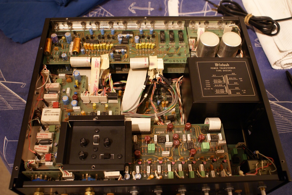

L’état physique était correct pour son âge, mais vous allez découvrir combien cet appareil a été bâclé en terme de finition et choix des composants. Premier point le fil droit avec du gain n’y pensez pas une minute ! Le nombre de nappes internes sont impressionnantes en quantité et véhiculant les alimentations et les signaux d’entrées.
Tiens justement je vais en parler de ces nappes infâmes et indignes de Mc Intosh !

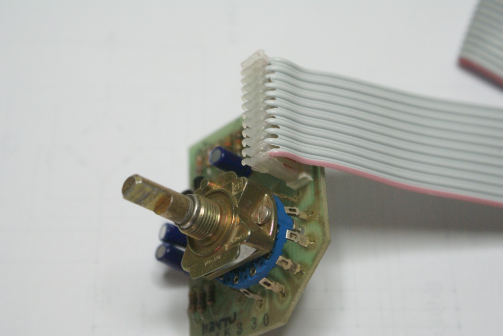

Tenez-vous bien, elles sont en papier plastifié avec méplat rentrant dans des prises à insertion, si vous en déconnectez une méfiance elle va se dédoubler puis les fils cuivrés étamés vont ressortir comme un diable de sa boîte !
Croyez moi bien si vous ouvrez ce genre d’appareil et que vous soyez un tant peu soigneux, vous partez pour une galère sans même en voir le bout !
Donc j’ai tout repris ces limandes par de vrais limandes plus connecteurs à verrouillage et oui sur les originaux on trouvait du scotch papier pour les tenir connectées (regardez les photos)

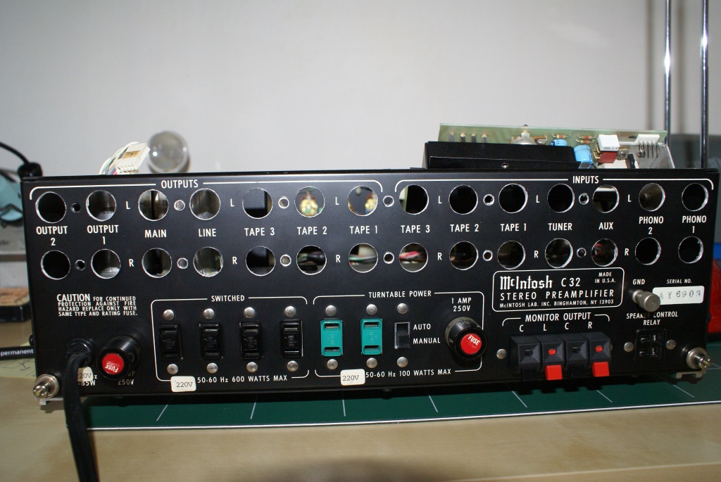

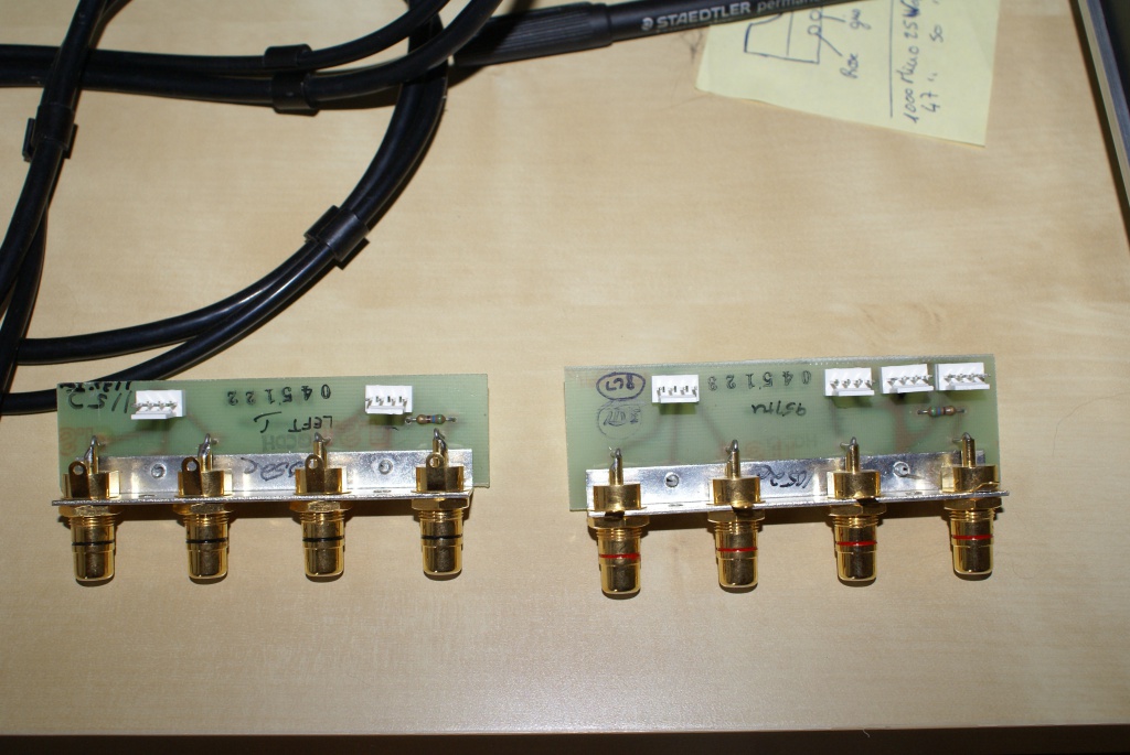

Puisque l’on parle de connectique, que pensez-vous des prises RCA en face arrière ! Incroyable l’état de surface ne permet plus d’avoir un contact correct, donc échange de toutes ces prises !
Mais comme un problème en apporte un autre, je souhaitais conservé la possibilité de pouvoir démonter toutes les cartes d’entrées sans dévisser toutes les RCA. La bonne méthode a été de percer la face arrière avec des emportes pièces (acheté spécialement pour l’occasion !) tout en les centrant le mieux possible et aussi les équerres arrières dont la largeur m’a procuré quelques frissons !
Je ne parlerai pas du prix de toute cette connectique on pourrai très bien s’offrir un joli intégré.

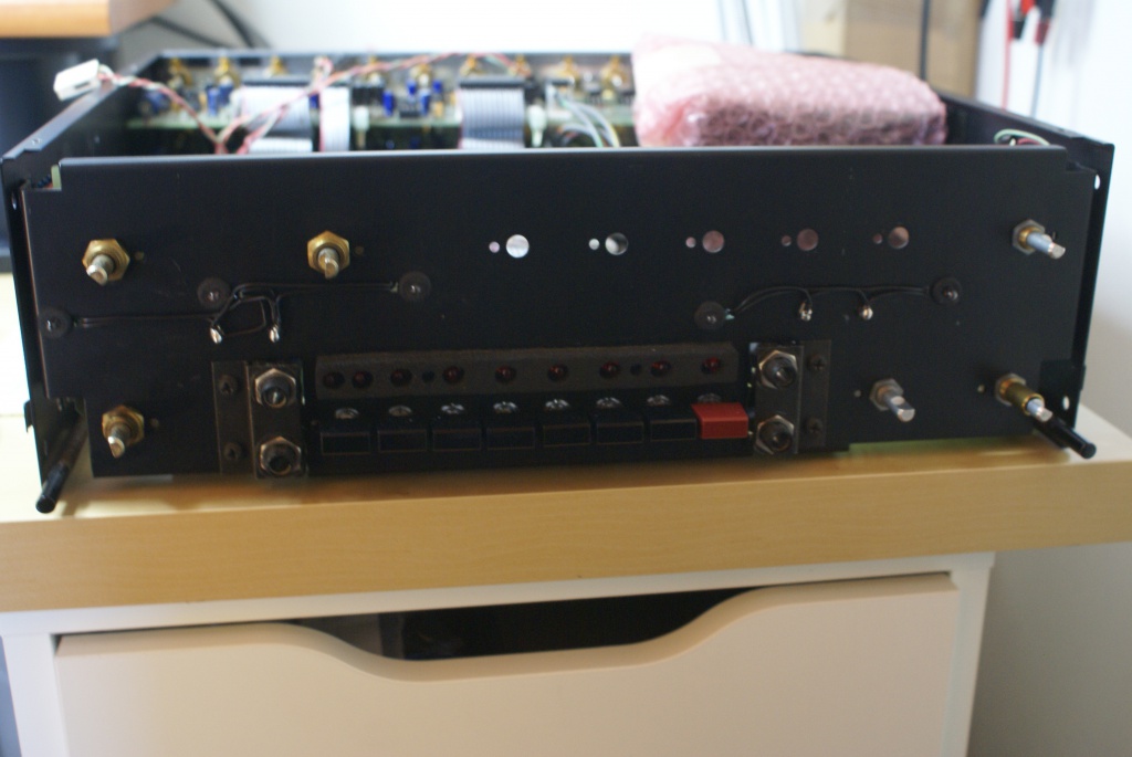

Présentation de la modification de la face arrière, car les nouvelles prises dorées RCA ne sont donc pas aux bonnes dimensions. Car si nous disposons tel quel, se pose le problème lors de la maintenance obligation de démonter tous les écrous des prises avant de pouvoir démonter la carte.
Perçage et achat d’un emporte pièce à cette fin unique ! Mais bon, après quelques heures de reperçage du support en aluminium en L et de la face AR nous disposons enfin d’un ensemble cohérent.

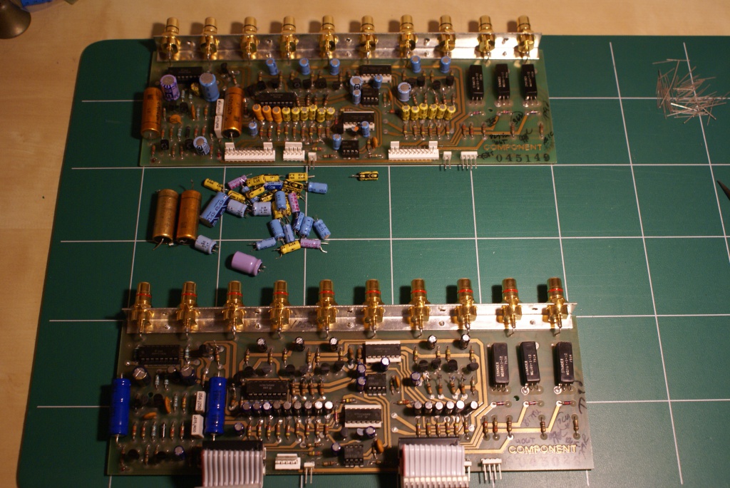

Remise en état de la carte d’aiguillage des entrées et des sorties, cela a nécessité le changement intégral de tout condensateur chimique.
Quelques photos permettent de mieux suivre les évolutions.

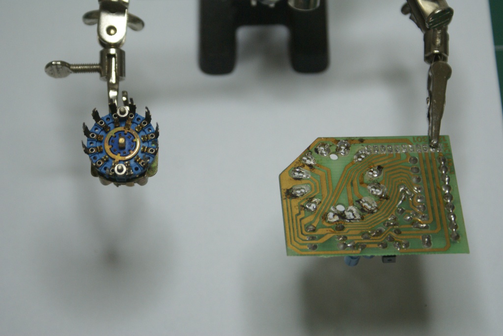

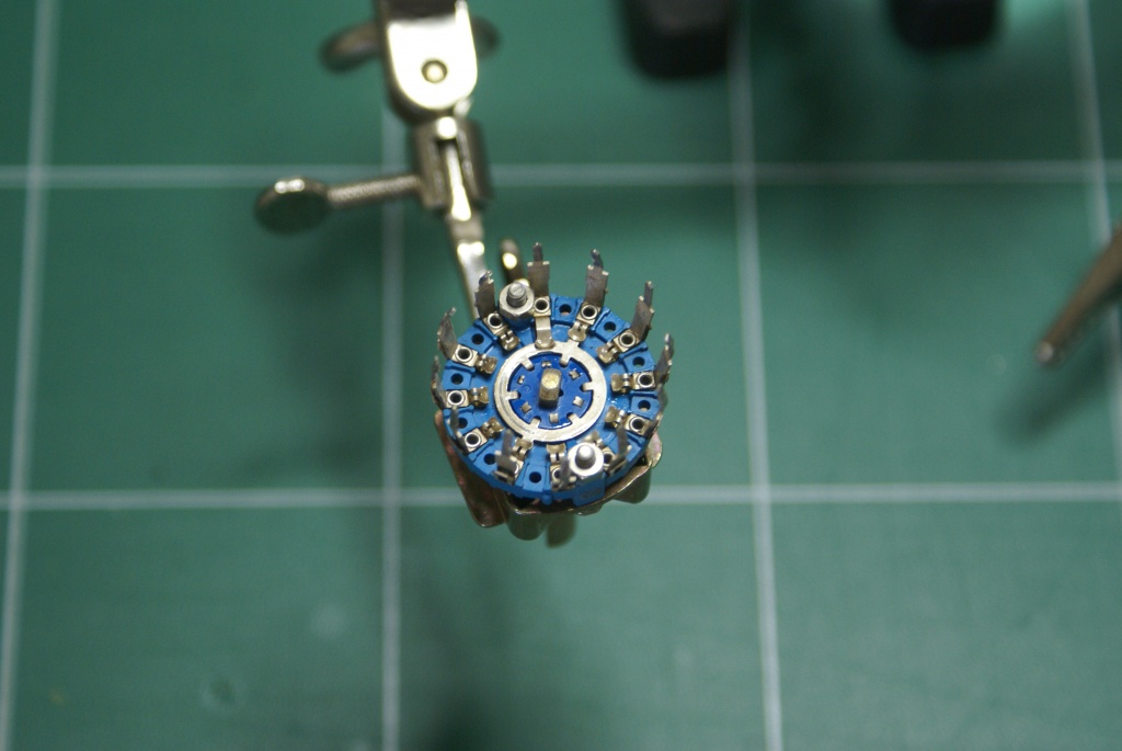

Remise en état de la carte sélection enregistrement, comme toute les cartes de sélection dont l’état complètement oxydé fait peur à voir !
Cette remise en état est indispensable pour que le signal circule normalement, je vous laisse juge de l’état.
La carte ici est bonne pour le service et son aspect récompense du temps passé.

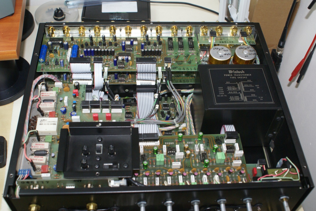

Après le démontage complet de ce préampli, nous allons commencer à remonter le matériel.
Le gros du travail est les limandes d’une part étudier la longueur au plus juste des limandes.
Car trop longues, elles risquent de gondoler ce qui n’est pas des plus esthétiques et mêmes techniques car elles forceront sur les connecteurs.
Vous remarquerez que l’ont trouve soit des limandes plates ou bien des fils tournés sur eux-mêmes. Les limandes ne véhiculent que les commandes relais. Les fils blindés transportent le signal audio et les fils tressés passent les petites tensions.
Le sertissage se réalise avec une pince « Panduit », cela permet d’obtenir une réalisation complètement dans les canons actuels.
J’ai apporté une amélioration sur les fils torsadés en leur rajoutant une gaine en spirale qui apporte une protection mécanique et une finition réussie !
Quelques photos sont plus parlantes afin de voir le nombre incroyable de connecteurs !

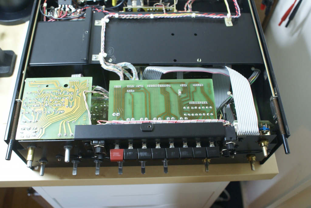

Le dessous, où l’on retrouve la carte de sélection enregistrement bien en place ici. Le pont de diodes a été changé.

Ici nous allons observer, le préampli est remonté avec toutes ses cartes, ne brûlons pas les étapes la fin n’est pas encore là !

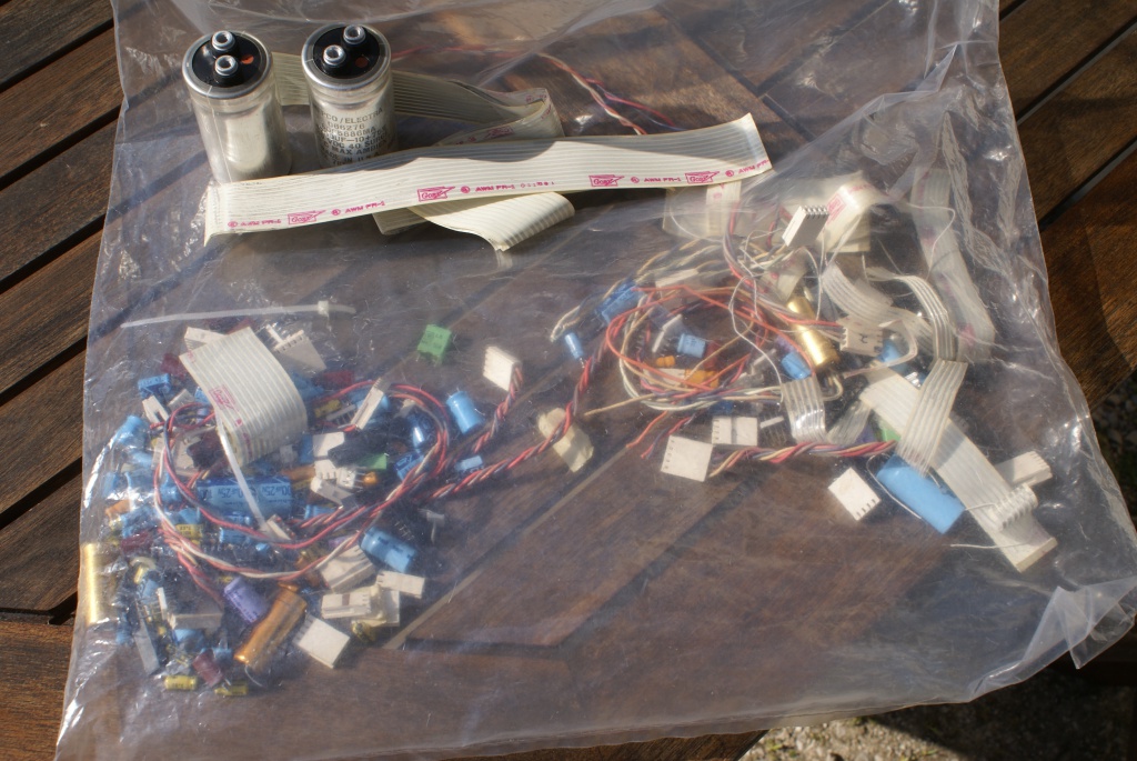

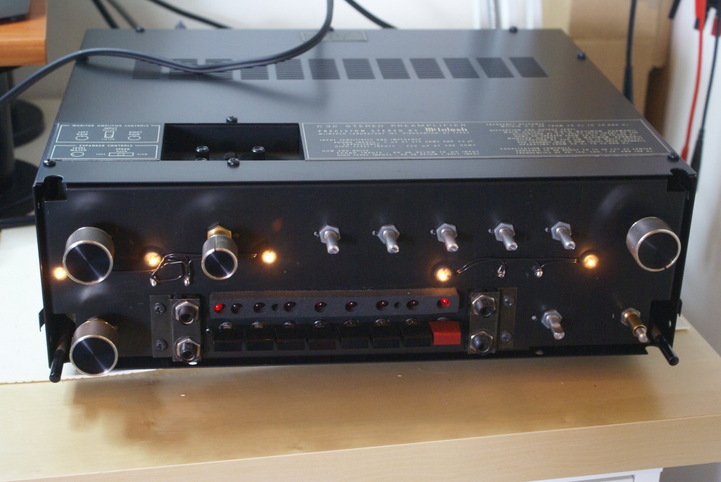

Je ne résiste pas à vous montrer le lot complet de tous les composants changés depuis le début de la remise en état.
Nous allons terminer la présentation de ce préampli, avec tests de toutes les entrées et sorties avant remise en place de la face avant.
Présentation de l’appareil prêt à reprendre du service.
Appareil éteint :

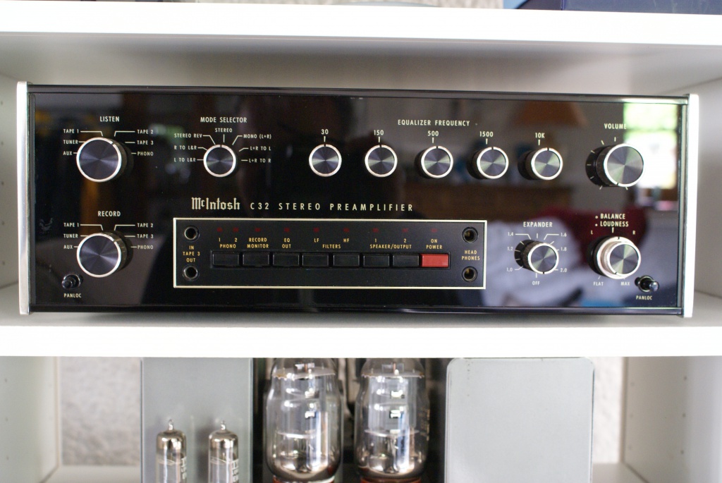

Appareil allumé :
