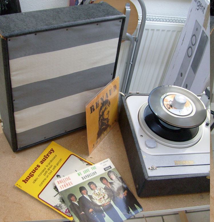

Une valise qui m'a tapé dans l’œil.

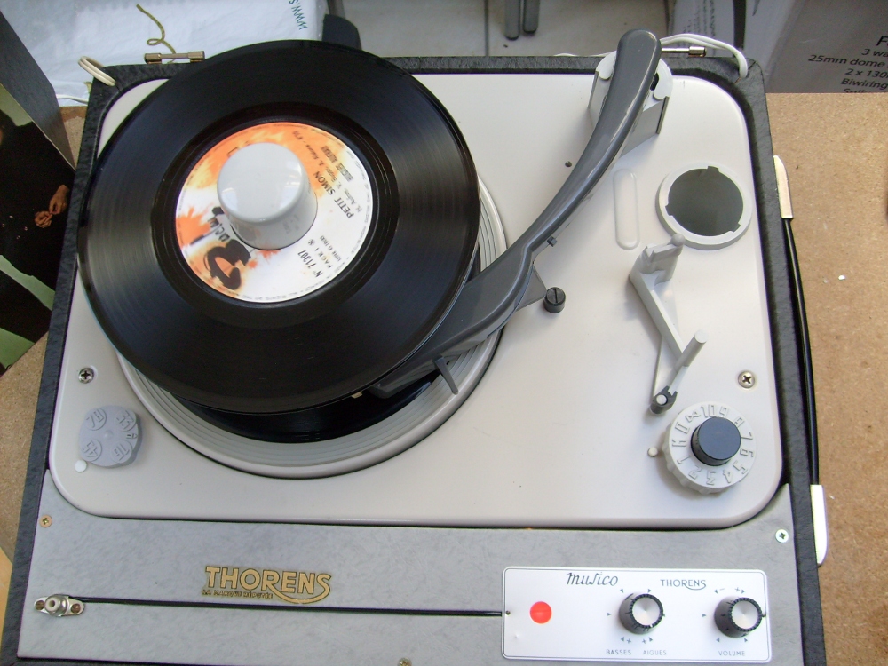

C'est donc un électrophone Thorens Musico.
Avec une cellule piezo Ronette
Sélecteur de vitesse

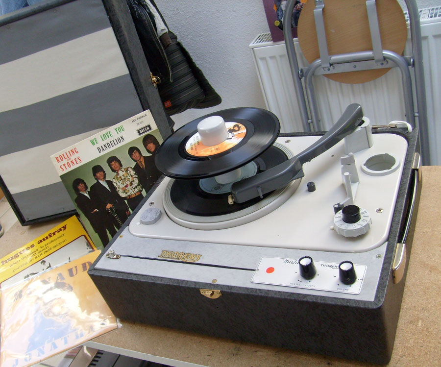

Le voici dans son jus...
Pour le moment je ne l'ai pas encore testé. Tout semble libre de tout mouvement et en bon état.

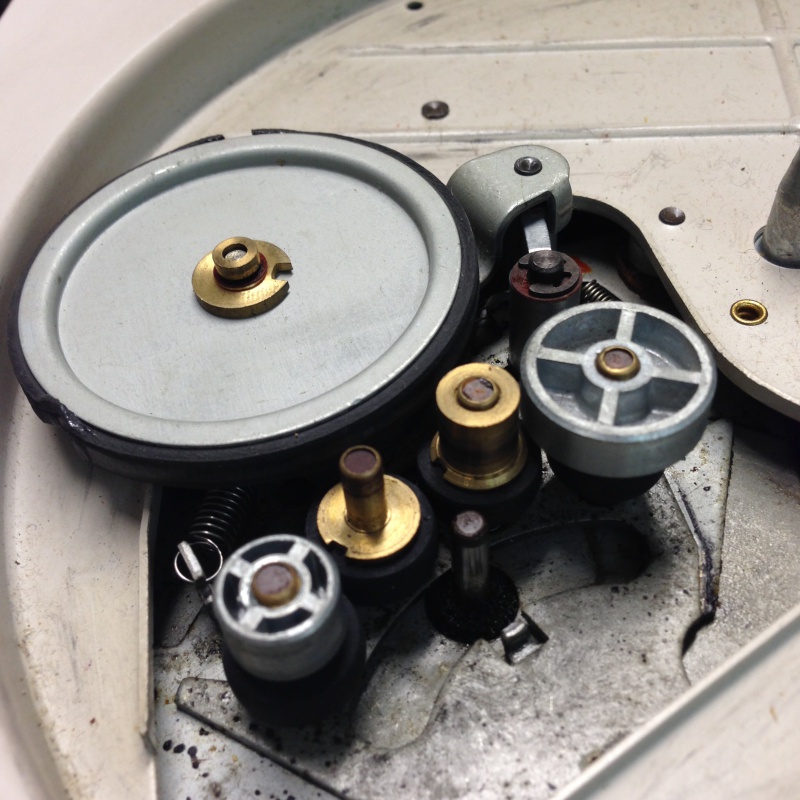

Je changerais les condensateurs et le bandage du galet par sécurité.
Si on en croit l'inscription, il date de 1966 (ou c'est la date d'une révision) et son tube Telefunken ECL82.
Vivement que ça chante !

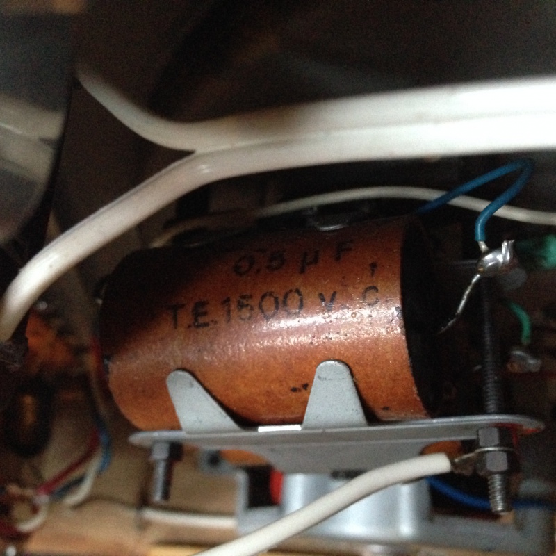

Je rajoute quelque photos du mien refait il y a déjà 4-5 ans.

Donc, dans un premier temps, j'ai changé les 2 gros condensateurs et le 0.022 qui se trouve à côté.
J'ai démonté le moteur et huilé les 2 paliers.
Mise sous tension, la lumière témoin s'allume, la partie amplification fonctionne, mais le moteur ne tourne pas :pleure2:

Messages : 6034
Re: Thorens Musico
Le bleu, il fallait le laisser
Gill-man
Messages : 354
Re: Thorens Musico
Message par Gill-man »
Je pensais bien faire... est-ce dramatique même si la valeur a été respectée ?
Cela a une incidence sur quoi ?
