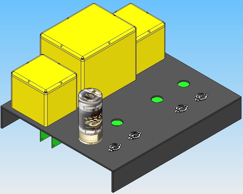

J'envisage de faire un ampli à base de KT88 PPP tiré du Elektor 2001 en le montant à ma sauce avec divers modules tirés d'autres Elektor.
Protection CC, tempo HT et autre Soft-Start. Comme je l'ai déjà mentionné dans ma présentation je ne suis pas un technique (enfin pas assez en tout cas).
Donc je compte sur vous pour me guider et me conseiller tout au long de cette aventure périlleuse. Entre parenthèse si l'un d'entre vous à déjà réalisé cet ampli je suis preneur de ces impressions. Je vais essayer de vous mettre deux vues en 3D de ce que ça pourrais donner.
ampli dessus.jpg (165.91 Kio) Vu 1866 fois
ampli dessous.jpg (163.73 Kio) Vu 1866 fois
Un petit commentaire sur ce que j'envisage de faire, taille 400x350x50 'encombrement hauteur totale 200mm). Poids ...Pffff..lourd. Sur plaque alu ep= 4 ou 5 mm. Les flancs ne sont pas encore définis. L’équipement face avant et face arrière restent à peaufiner. Je redessine les circuits imprimés pour les qu'ils rentrent dans mon implantation, certains revus en DFTM par convenance personnelle.
Les boitiers des TRA et TRS seront usinés dans la masse (en alu 5083). Couleur du châssis vraisemblablement anodisé noir et les boitiers transfo anodisé champagne.

Pour ton projet, c'est l'ampli que tu veux protéger d'un court-circuit accidentel sur sa sortie ?
