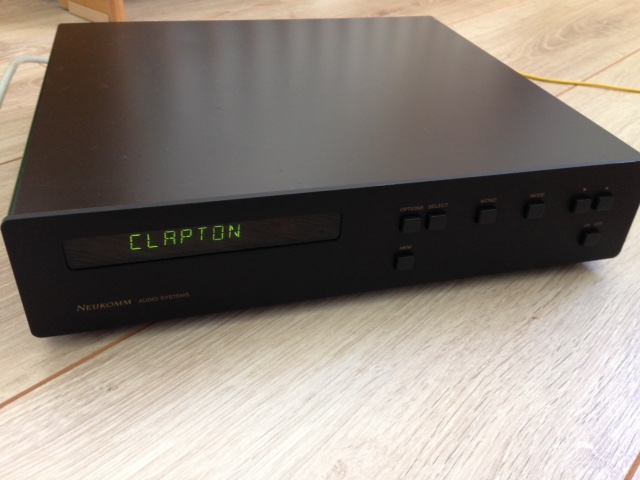

Suite au lecteur CD déjà présenté voici le tuner.
Même format (que je trouve fort agréable).
Même chassis Inox, alu, plus de 4kg sur la balance!
Très belle finition; c'est bien du Swiss made!
Affichage RDS. Pas de boutons ni gadget superflus.

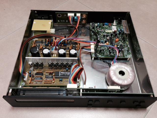

Passons au démontage.
L'alim ressemble fortement à celle du lecteur CD. Certainement le même PCB, c'est bien vu!! Toujours aussi bien conçue; des réguls de qualité avec contrôle de leur mise en fonction. (LM2941)

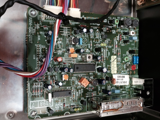

Vu sur la partie radio... là je pleure :pleure2:
Pour un tuner qui veut rivaliser avec d'autres légendes (Revox) et qui rivalise niveau prix, c'est moche!!! La carte est propre mais la tête HF est digne d'un appareil "grand public, bas prix" Dommage!!!
Un son propret mais on est très loin d'un B780...
Conclusion un joli complèment pour celui qui possède déjà le CD.
Impossible d'avoir les schémas, pire le mode d'emploi. Du bel engineering mais commercialement discutable.
Le prix du tuner est surfait, c'est n'est pas "leur" design et c'est loin d'être un récepteur de course!
Une marque qui peut-être un bon plan d'occasion (comprenez à prix raisonnable).

Pas ou peu d'étages FI à transfos, un p'tit Murata comme filtre céramique: aucune réjection des brouilleurs adjacents = rien de bien fameux en effet :spamafote:

Pas mal de tuners récents utilisent ce chipset il me semble (Microméga ?).

pas sûr mais la carte tuner+Fi me rappelle quelque chose
comme si je l'avait déja vu sur une mini-chaîne Philips ou dans un receiver philips
