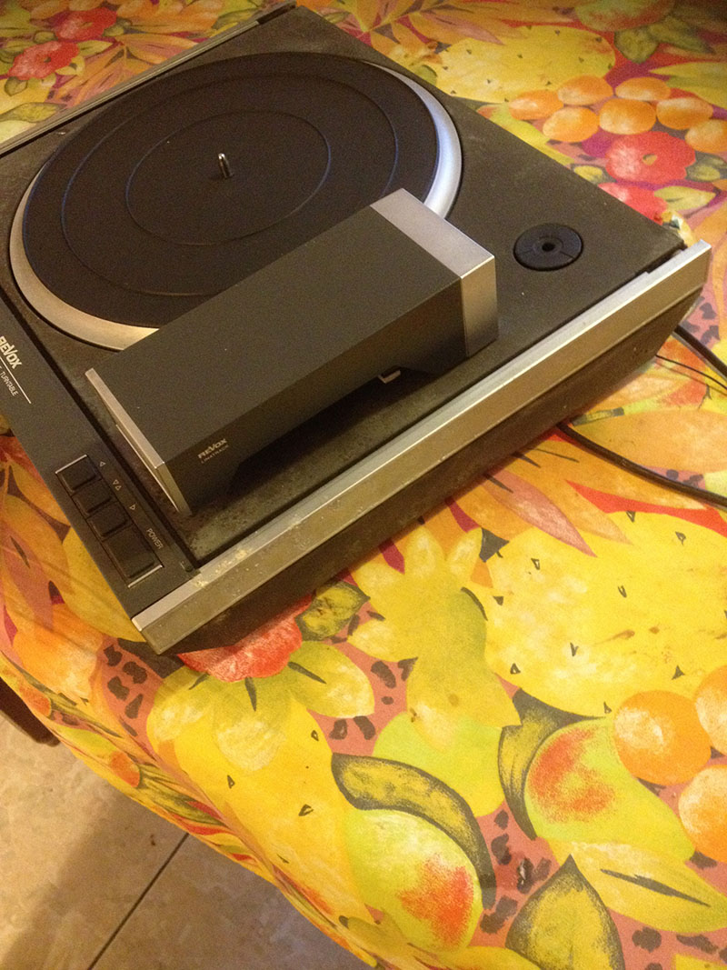

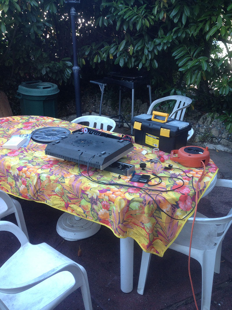

De passage chez Thierry, courant juillet, nous parlons de matériel et je lui dis que j’ai envie de changer de platine vinyle, (il est vrai que j’en ai un certain nombre !). J’envisage d’acquérir une Thorens 135 mais sur Le bon coin, elles sont rares et plutôt chères. Nous parlons, je lui dis que j’ai repéré plusieurs machines qui m'intéressent, entre autres une Revox qui irait bien avec mon ampli A78. Thierry m’annonce alors que si je veux une Revox, il en a une en panne et qu’il ne sait qu’en faire. Si ça m’intéresse, elle est à moi, il me l'offre. On ne résiste pas à une telle proposition.
Je repars donc avec une B 790 plutôt poussiéreuse non pas sous le bras mais dans le coffre !

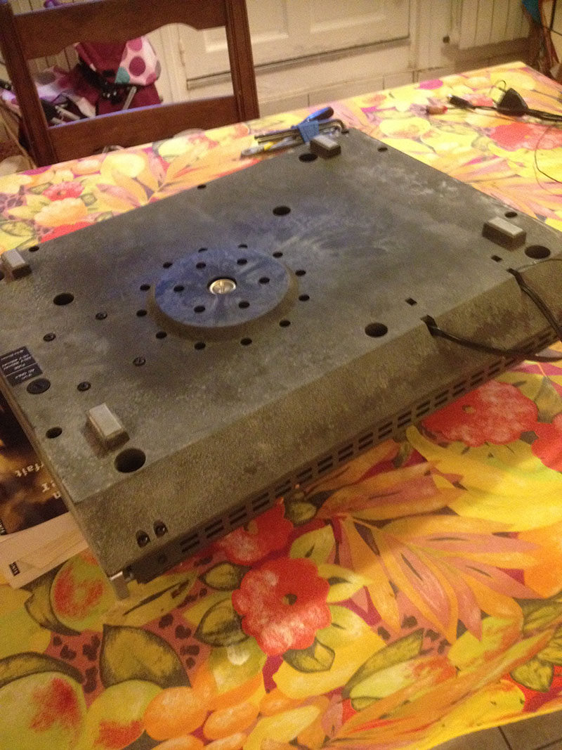

Arrivé à la maison, le travail commence par un dépoussiérage-nettoyage assez sérieux. Premier problème : la machine est revêtue d’une peinture assez spéciale (aspect granuleux au toucher). N’ayant jamais eu l’occasion de voir cette platine dans un état neuf, je ne sais pas si c’était le rendu primitif et si cet aspect est dû à l’oxydation.
Commence alors une longue navigation sur le Net. Je trouve une page sur LS3/5A où un membre, Bricoleur (c’est son nom) m’apprend que la peinture qui décore la machine est du Nextel et que cela se nettoie au lave-vaisselle mais surtout pas avec un produit contenant un ou des solvants. http://ls3-5a-forum.com/phpBB3/viewtopic.php?p=370696
Pour ma part j’ai utilisé du produit lave-vaisselle (genre Paic-citron ça sent bon), de la Pierre d’agent et du Miror mais avec ce dernier, je n’ai pas trop insisté parce que je ne suis pas sûr que cela n’attaque pas le revêtement.
Pour ce qui est du capot bien que les charnières soient cassées (un grand classique), il est en plutôt bon état.
Après de nombreuses heures d’effort (n’exagérons rien, un ou deux quarts d’heure tout au plus) une fois nettoyée, il apparaît que la Revox n’a pas si mauvaise allure que ça !

On branche et hop, un vieux disque pourri de chez pourri pour voir et… Miracle, ça marche ! Appel triomphal à Thierry qui partage ma joie… Brève hélas ! Après quelques tours de sillons, le système d’arrêt automatique s’enclenche et hop ! Finie l’audition… On change de disque, on bidouille, on essaie, on insite, on réinsiste. Que dalle ! A chaque fois, après quelques secondes, la lecture s’interrompt. Damned Ô rage! ô désespoir. A bas le vintage et vive Darty!

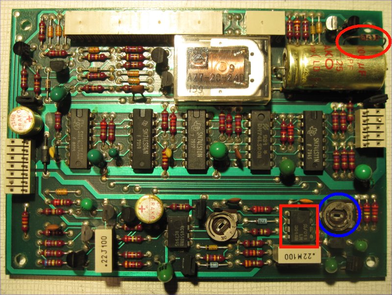

Et merci à Arch Stanton (l’homme des platoches Revox ?) qui me répond en me dirigeant vers une page du site Cabasse où il a décrit avec minutie la réparation-restauration d’une B 795 http://cabasse.vraiforum.com/t4406-Une- ... tueuse.htm
Dans cet article, il décrit la panne dont souffre ma B 790 et décrit la réparation à effectuer : remplacer et régler une résistance variable (trimer) celle que Arch Stanton a entouré de bleu sur sa photo (merci à lui et au forum Cabasse). Thierry, dit The Boss, dit encore Kikook, qui avait lu la réponse d'Arc Stanton interrogé par téléphone me dit que si ce n’est que ça, je n’ai qu’à la lui ramener et il va me le faire en un peu plus de temps qu’il ne faut pour le dire.
Ce que je fais aussitôt et ce qu’il fait… Merci qui ?

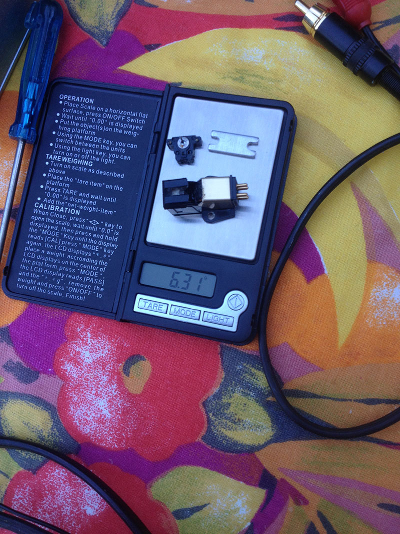

Pendant que j’y suis je change aussi la prise RCA… La Gold avec une entretoise pèse 6,31 g ce qui correspond à la masse recommandée par Revox (> 6g.). De plus la distance entre la pointe du stylet et les vis de fixation sur le porte-cellule est un peu moins de 1 cm. Du point de vue de la hauteur cela devrait aller également. Et puis il ne s’agit pas d’équiper une installation audiophile mais juste de fait « tourner » correctement une platine sans labourer pour autant le disque que l’on pose sur le plateau. Je ne suis donc pas au poil de cul de grenouille prêt ! Pas de difficultés particulières pour monter la cellule. C’est sûr que par rapport à d’autres systèmes, le problème de réglage et d’ajustement ne se pose pas… Juste régler la hauteur du bras de lecture et la force d’appui de l’ensemble à l’aide de deux vis (dont l’une est en plastique Attention, faire gaffe ne rien forcer brusque, ne rien casser !).

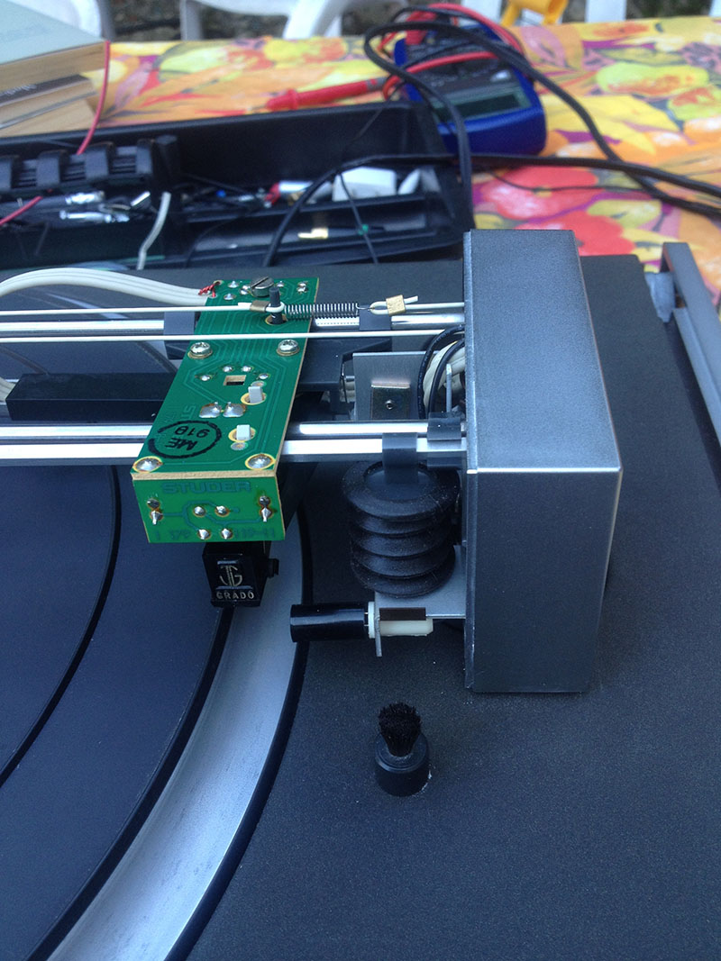

Comment y remédier ? D’abord en nettoyant à l’alcool les deux tringles du bras de lecture quelque fois que ce soit le chariot qui en se déplaçant frotte sur des saletés, fottement qui est capté par la cellule et ensuite amplifié. Je nettoie, résultat nul. Je graisse avec une goutte d’ huile pour machine, rien. Je réalise alors que ce bruit léger est produit par le cable d’entrainement qui vibre comme une corde de guitare. Sans doute est-il distendu. Je parviens à le raccourcir en tirant légèrement le bout qui dépasse de l’émerillon. Essai : Bravo le bruit parasite a disparu.

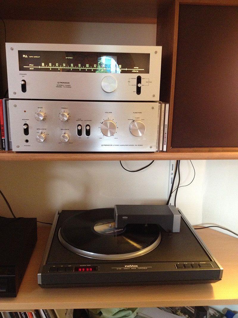

Il me reste à rendre compte de la cellule Shure qui n'est pas répertoriée dans le forum...
Pour ce qui est de la platine, pour ce que j'en écoute pour le moment sur une installation modeste (ampli Pioneer SA 5300 et enceintes wharfedale) je ne suis pas sûr que ce soit une table exceptionnelle. Probablement rien à voir ou plutôt entendre avec une Thorens 124 par exemple. Il est vrai aussi qu'elle n'a pas bonne réputation. Mais les gens de Studer ne sont pas tout à fait nuls et vu le prix qu'elle était vendue neuve il y a une petite quarantaine d'années, je me dis qu'elle ne peut pas être totalement nulle. Je vous en reparle dès que je la branche à Paris sur le Revox recapé par Thierry et sur les Ditton 44. Je suis aussi curieux d'entendre ce qu'elle donne sur le Sansui 222 ou sur un Marantz 1060. Enfin je ne suis pas sûr de garder la Shure dessus. J'ai l'impression que la Gradon gold rendait mieux... Donc à suivre.

En fait la Grado est un peu trop longue.

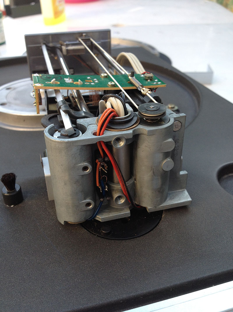

Moi je remplace la corde d'origine, quand c'est nécessaire, par du fil de pêche épais et je fais un tour complet sur la poulie motrice.

Et plus efficace.
