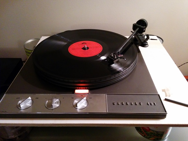

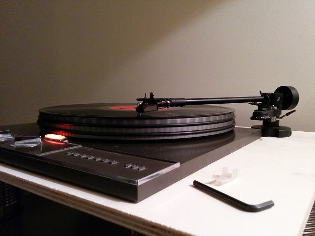

Ayant eu l'opportunité d'acquérir une Garrard 401 :genial: (depuis le temps que je l'attendais celle là, je la trouve superbe, une pièce de collection, avec la 301 évidemment) auprès d'un charmant monsieur ;) , je me suis lancé dans l'élaboration d'un socle en contreplaqué de peuplier (comme mon ex-Lenco L75 - voir post ici même).
J'ai fait couper 6 planches de 41x45 en 15mm (épaisseur) et 1 planche 41x45 en 10mm pour fixer directement dessus le bras Linn LV X en ma possession (pas de commentaires sur le bras du style : pas adapté, la garrard mérite mieux.... :colere: les finances sont ce qu'elles sont).

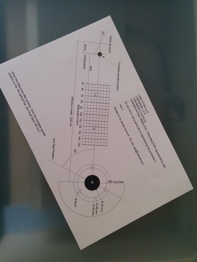

J'ai imprimé le protractor qui va bien via site vinylengine, fais mes tracés et un premier montage à blanc pour vérifier le bon positionnement du bras et de la cellule sur le vinyle.
Heureusement qu'il y a ces gabarits, ça simplifie la chose, enfin, façon de parler.
Je l'ai fais une fois, maintenant forcément je vais plus vite et mon oeil est plus affuté.

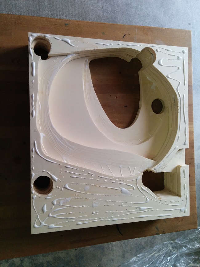

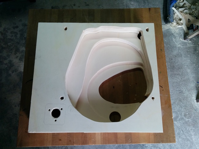

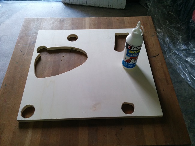

Ensuite j'ai découpé les 6 épaisseurs suivantes plus au moins au hasard, en faisant des essai d'insertion de la 401 à chaque découpe. Ceci dans le but de faire un socle le plus plein possible. J'ai tenté de faire des "fûts" avec ma :couik: p***** de scie cloche pour accéder au vis de fixation de la garrard, qui se fera sous la deuxième épaisseur de contreplaqué.

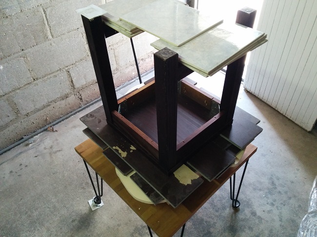

La platine vinyle rentre dans son emplacement, passons au collage des différentes épaisseurs. N'ayant pas de serre-machin, j'ai posé je ne sais combien kilos de carrelage sur le socle.
C'est parti pour 24H.
La colle à bois est elle suffisante ou dois je éventuellement insérer des vis à bois pour assurer le tout ?

Quand je fais un collage comme ça, j'ai deux marbres de métrologie en granit.
J'installe l'empilage (tourillonné pour éviter tout glissement dû à la colle) sur le marbre de 250 kg et je pose dessus le marbre de 400 kg.
C'est plus régulier que des serre-joints.

Bonjour J ai réalisé plusieurs socles de cette façon amha il faut se garder de mettre quoi que se soit pour relier les différentes planches : cela crée des ponts pour transmettre les vibrations alors que le principe de ces socles est de noyer les vibrations dans les states de contreplaqué

La colle c'est de la colle.
Quand on la presse comme il se doit pour que ça colle il n'en reste presque plus et il n'y a aucune différence entre l'interface de deux plaques et l'interface de deux couches dans une plaque (il y a de la colle aussi là).
Si on veut découpler les plaques il faut intercaler du caoutchouc.

Pas de problème pour la colle à bois. Si tu as bien étalé la colle avec une spatule sur les deux faces et bien jointé, le bois est carrément soudé après séchage.

Collé et serré avec des serre joint
