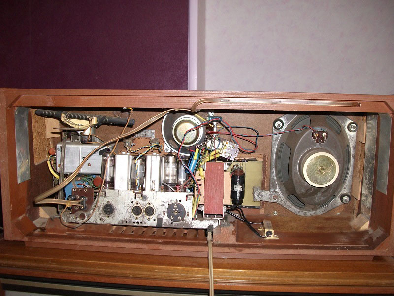

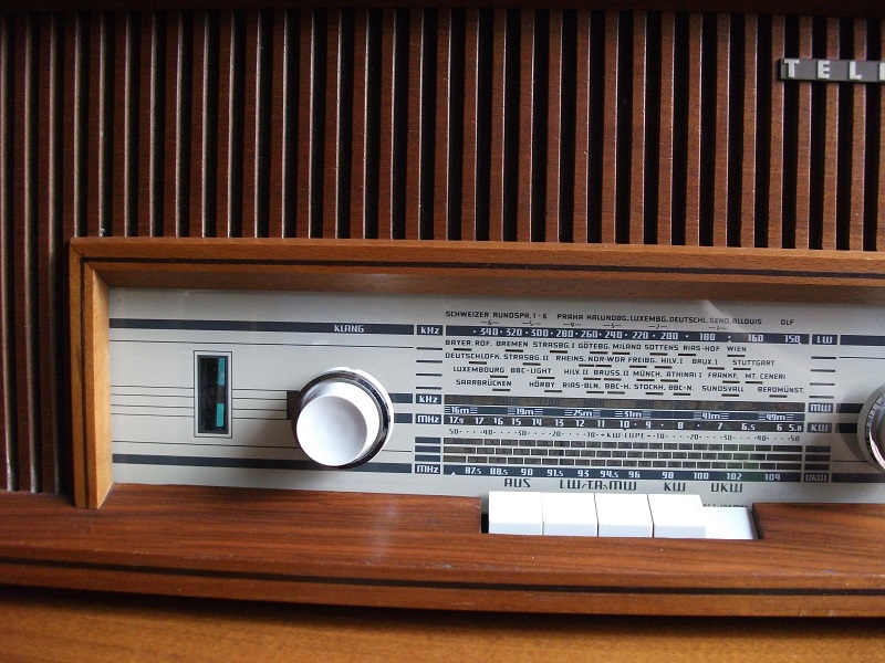

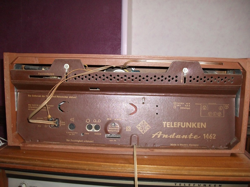

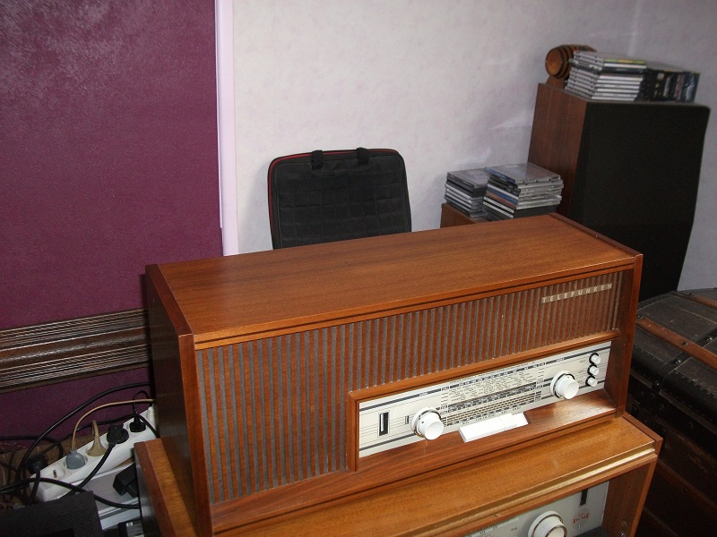

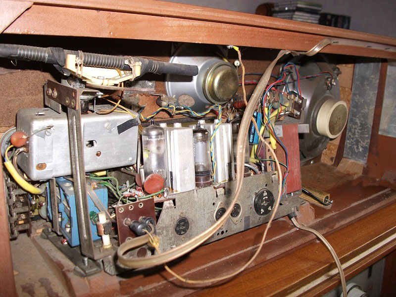

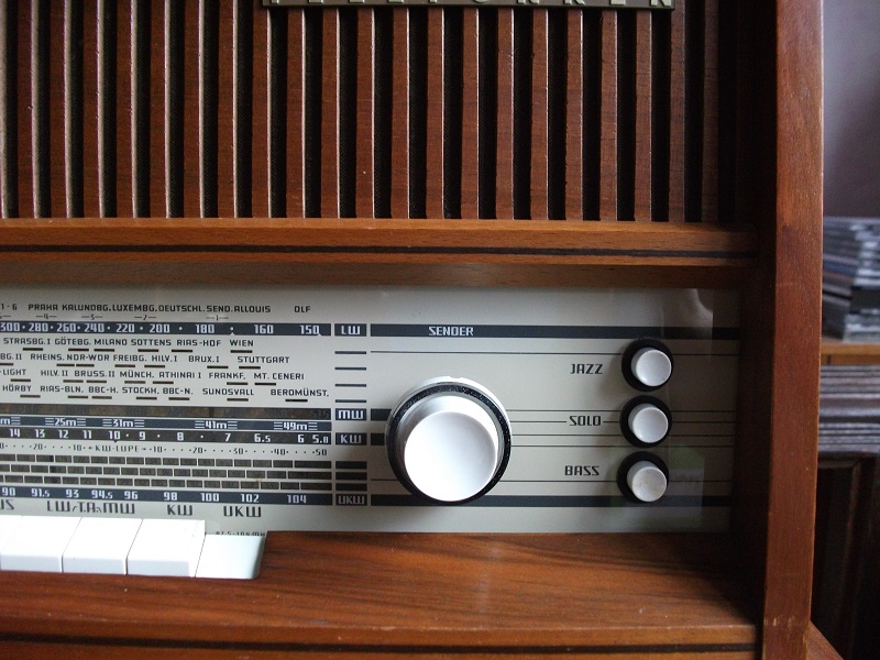

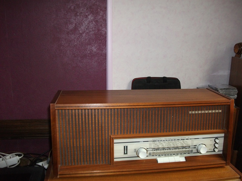

Un petit poste allemand trouvé la semaine derniére.Equipé de 6 lampes dont une EL95 qui sort 3 W dans un haut parleur 13x18 et un tweeter.Une petite restauration,condensateurs chimiques et de liaison,nettoyage des contacts claviers et le voila reparti pour 40 ans.Au niveau esthétique juste un coup de chiffon,il était dans un état incroyable de conservation.Une très bonne sensibilité en FM avec l'antenne incorporé,une antenne ferrite orientable pour les GO.Une sonorité vraiment très bonne,des basses bien présentes grace a son hp 13x18,3 réglages de tonalité jazz,solo ou bass en plus du réglage traditionnel.quelques photos pour agrémenter le tout.

belle bête !
