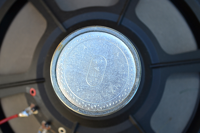

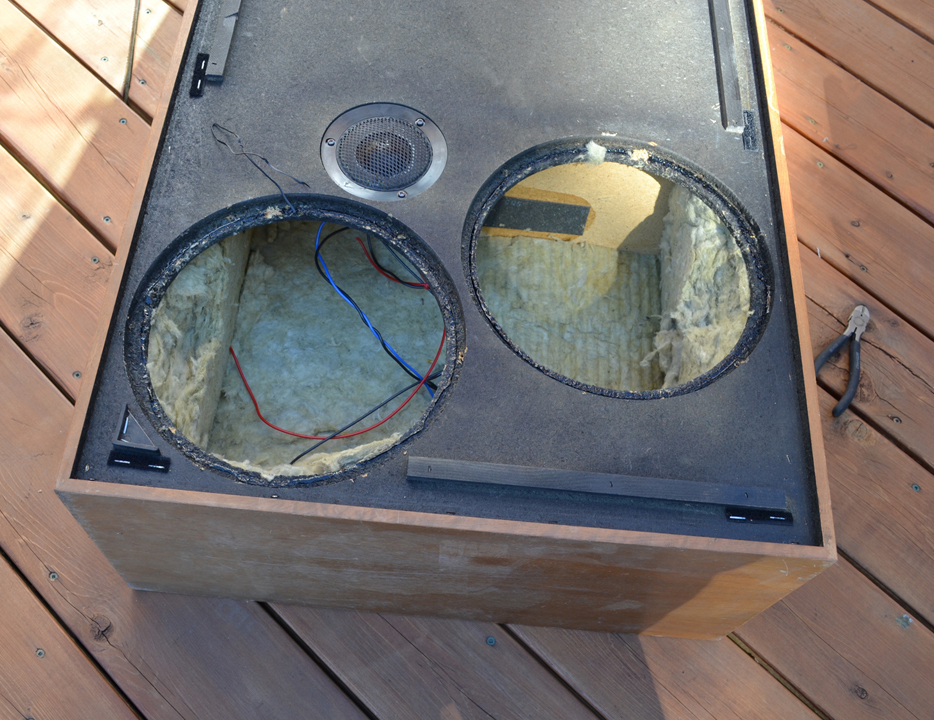

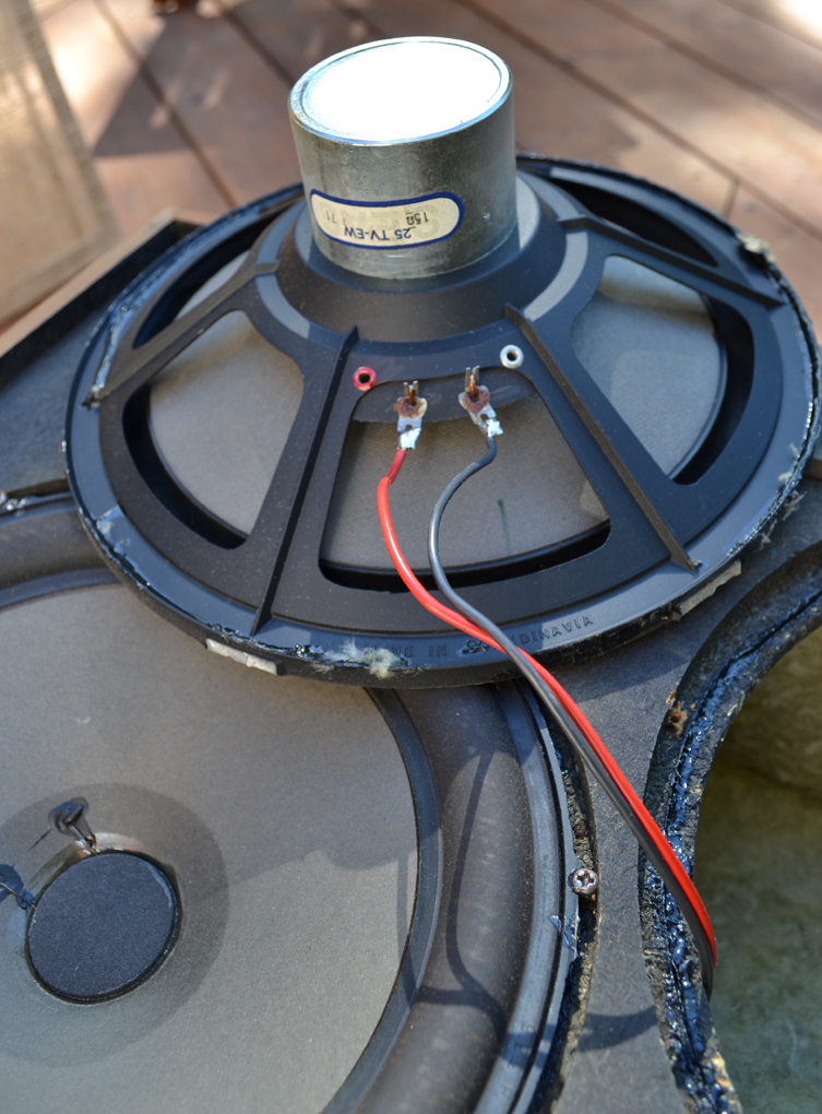

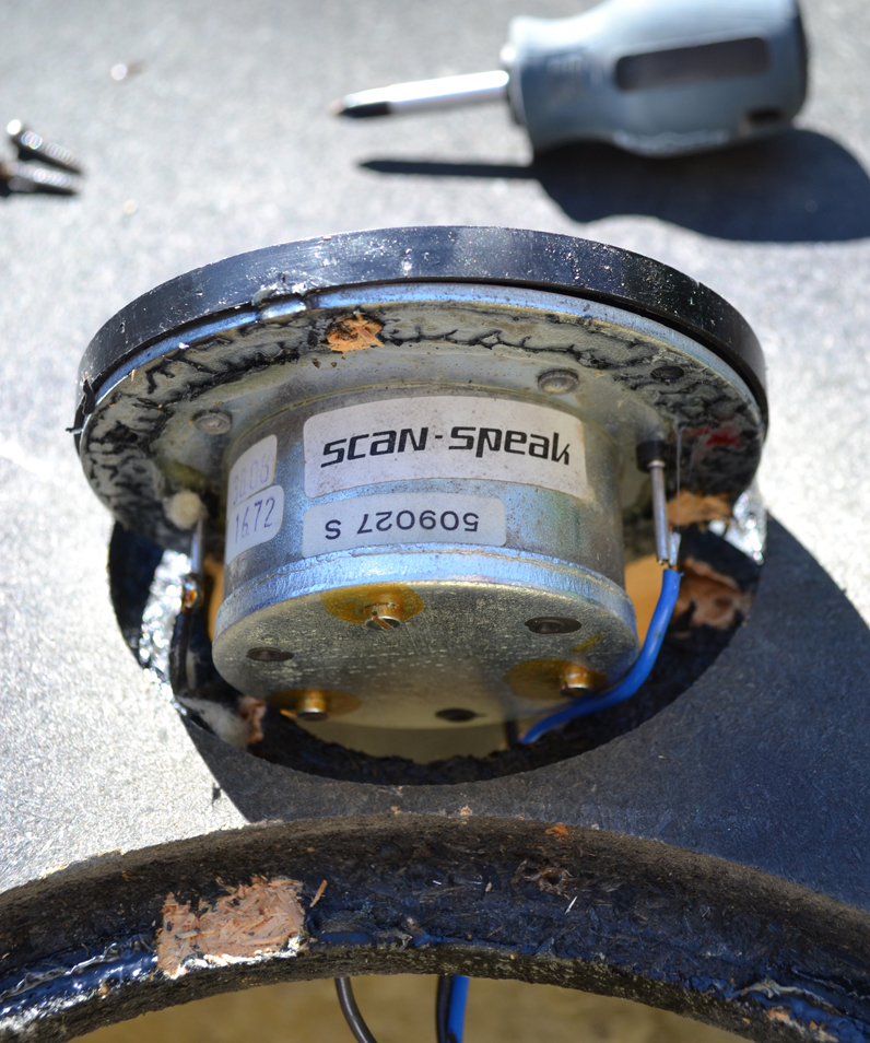

Le modèle A50 est équipé de deux woofers de 10 pouces (250mm) de marque SEAS (même composante que sur les A25) ainsi que d’un tweeter SEAS H-087 de 38mm. L’intérieur est rempli d’épais blocs de mousse isolante (même isolant que celui que l’on retrouve dans les murs des anciennes maisons…). Une feuille de plastique de couleur verte sépare l’isolant du filtre. Un seul capa d’une valeur de 8uF (Made in Danemark) prend place sur ce filtre. La deuxième partie du filtre (woofers) n'a pas été prise ne photo ici.

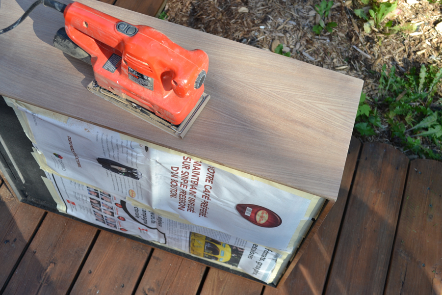

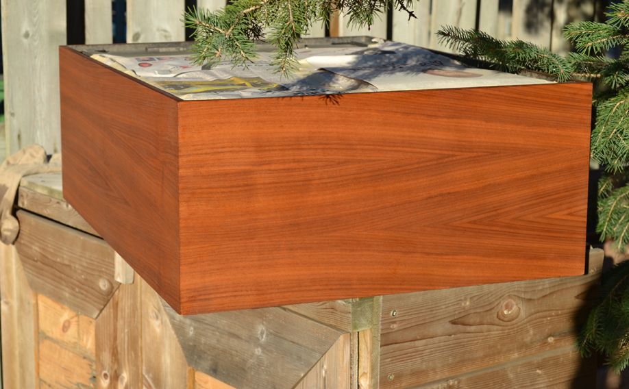

J’ai profité d’une belle journée pour offrir une cure de rajeunissement aux belles en procédant au ponçage et huilage à l’huile de Teck. Le résultat est saisissant. L’huile a contribué à mettre en valeur les veines du bois sur ce beau placage.
Opération de ponçage
Après avoir appliqué l'huile

Sur une photo, on aperçoit une cloison à l'intérieur de l'enceinte avec ce qui semble étre un trou rectangulaire recouvert d'une plaque de mousse poreuse noire. Est-ce que le volume de l'enceinte est divisé en deux compartiments qui communiquent par l'intermédiaire d'un filtre résistif (filtre de Briggs) , ou est-ce qu'il s'agit d'un simple renfort ?

L'enceinte est close mais divisée en deux volumes asymétriques par une cloison. Cette cloison inclinée comporte en un évent freiné, dit résistif, dont le rôle peut être assimilé à celui d'une impédance acoustique.
Le système est dit "apériodique" (et non périodique) et a pour avantage théorique d'assurer un excellent amortissement autour de la fréquence de résonance et une bonne réponse transitoire (point faible des systèmes accordés type bass-reflex).
