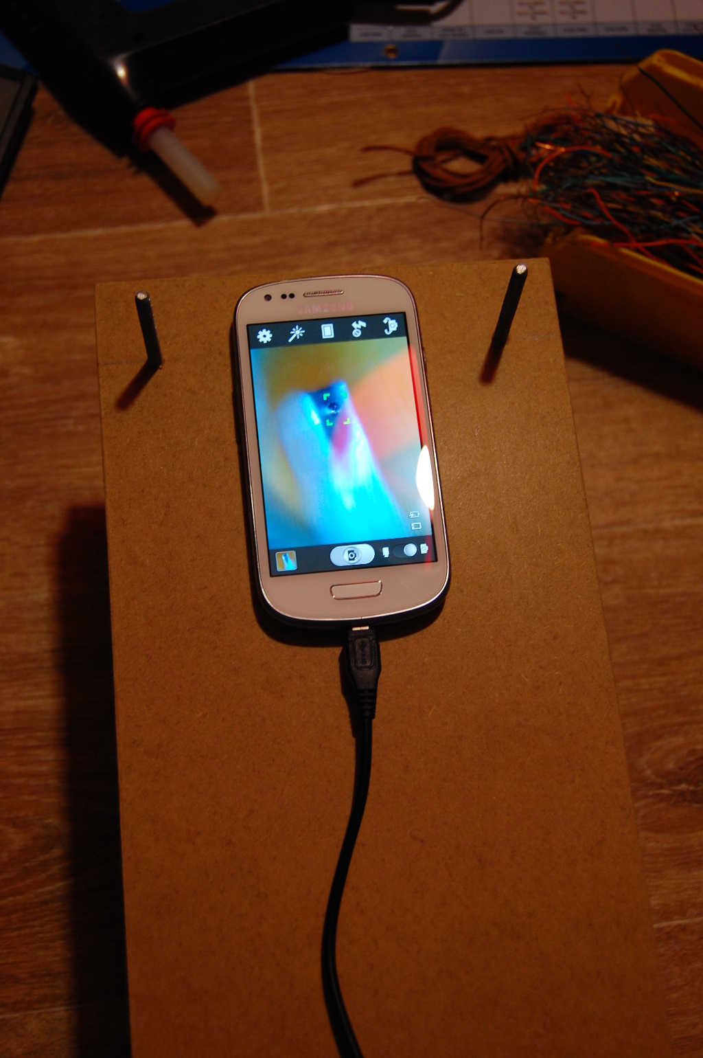

Inspiré par cet article je me suis amusé à faire ça :
L'original utilise des plaques de plexiglas, mais comme je n'en avais pas sous le coude j'ai fais à l'isorel.
La lentille d'un vieux lecteur de cd informatique bien calée dans son trou :
Et le petit plateau pour faire la mise au point :
On pose son téléphone portable dessus et cela permet de voir ceci par exemple (une bille de stylo à bille) :

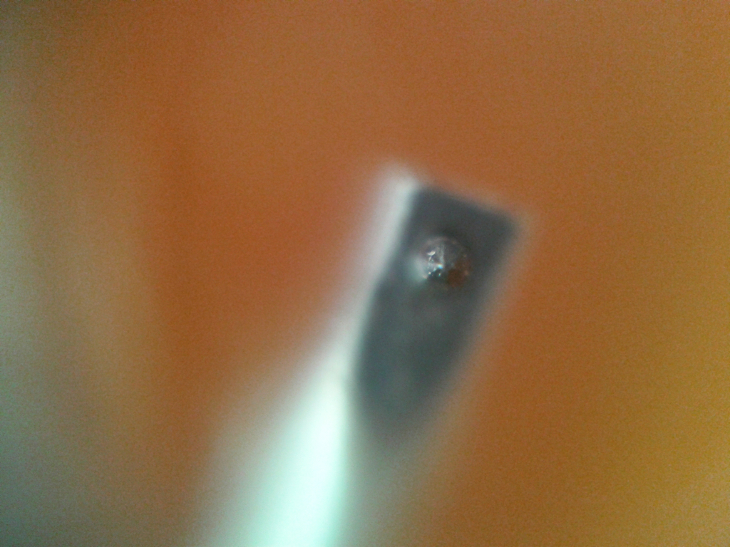

Mais bon, nous ne sommes pas là pour collectionner des stylo, voici ce pourquoi je l'ai construit :
:genial: Exactement ce que je voulais voir ! Et ma cellule semble encore en bon état, cool !

Bien joué !
Diamant elliptique visiblement.

Ces visualisations permettent de constater l' état de propreté du diamant, de vérifier si celui-ci n' est pas fracturé, mais aucunement de constater le niveau d' usure aux points de contact.. Il faudrait pour cela "zoomer" sur le diamant lui-même et projeter de part et d' autre un faisceau lumineux permettant de mettre en évidence les méplats d' usure.
Je pense que si tu arrives à un grossissement > 100 et que tu installes un petit dispositif éclairant, tu y parviendras.
En tout cas, bravo pour l' initiative. ;)

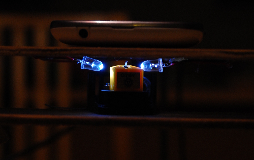

J'ai ajouté un peu de lumière :

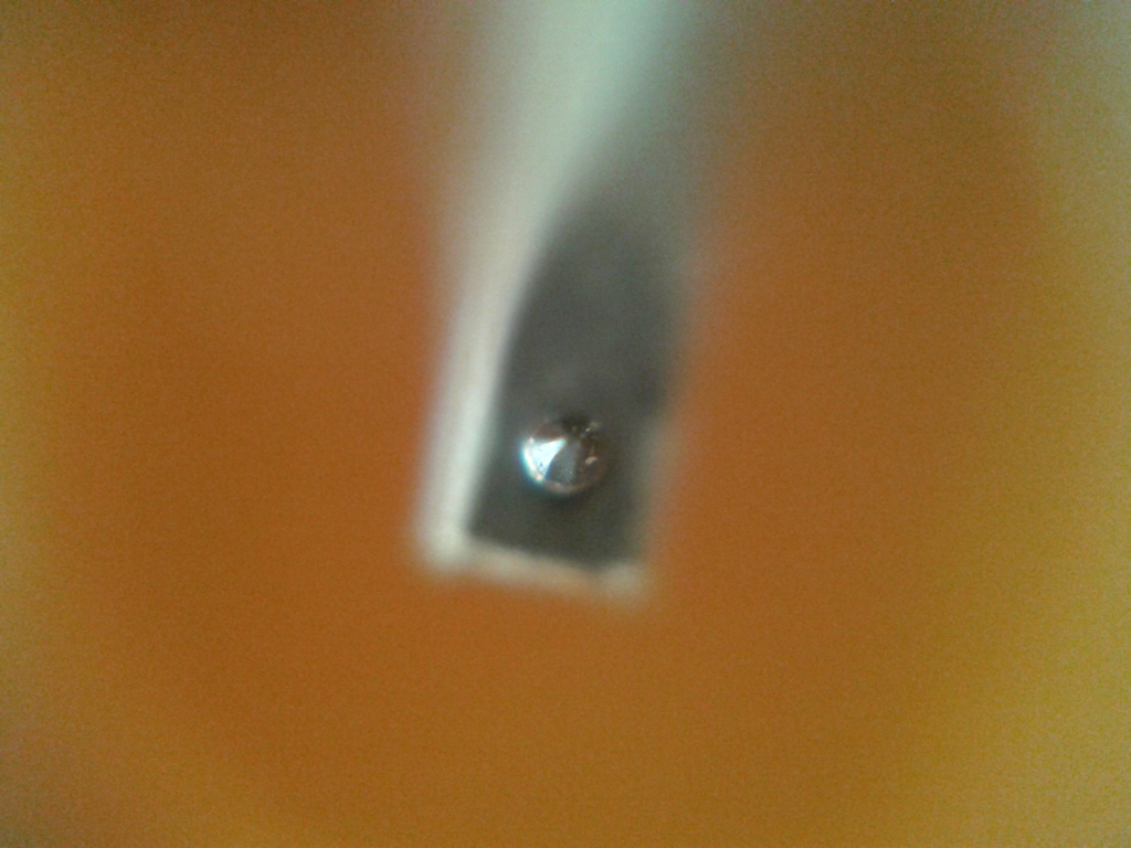

Mais bon en fait je suis aux limites de mon matériel :
Bref, pas sûr que l'état du diamant soit plus lisible...

Tu devrais te donner la possibilité de faire tourner la source de lumière autour du diamant pour trouver la position qui convient le mieux.
En tout cas c'est pas mal du tout.
Messages : 3989
Re: Microscope de la débrouille
Tu commences quand même à arriver à quelque chose de bien je trouve.
