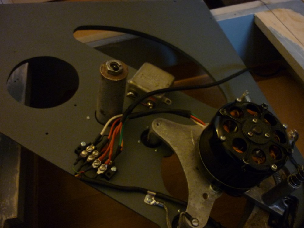

Bonjour a tous ,

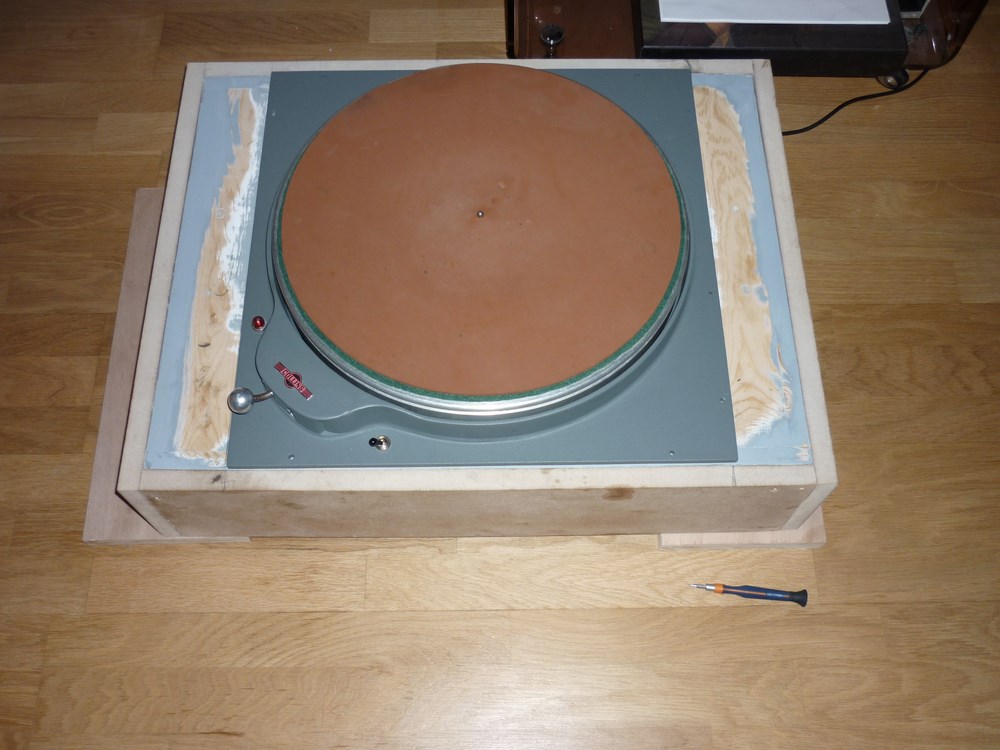

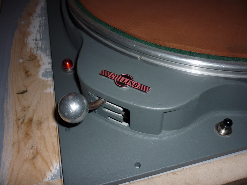

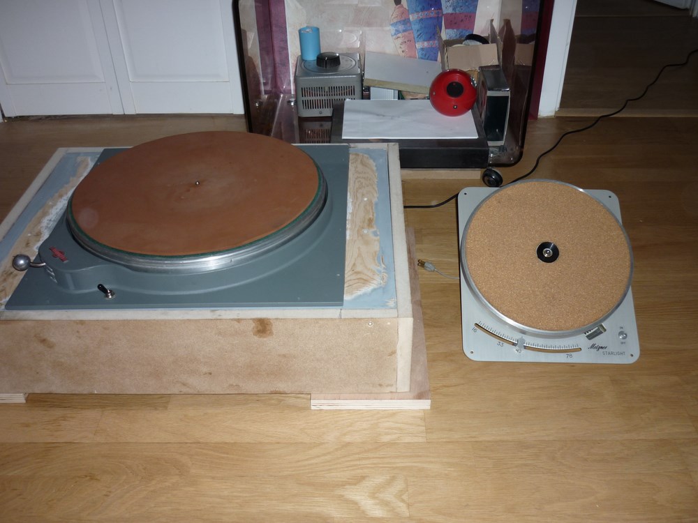

C' est avec plaisir que je vous présente une de mes premières platine de transcription 16 pouces il s ' agit d ' un model assez rare , grande sœur de la collins 12 c que j' avais restauré il n ' y a pas longtemps .( viewtopic.php?f=22&t=33028 )
elle date je pense du début des années 50 et J ' ai du entièrement la restaurer car elle était dans un état lamentable .Malheureusement je n ai pas pris de photos de son arrivée car elle était tellement crasseuse que j ' ai du la démonter des son arrivée pour éviter de salir la maison :whistle:

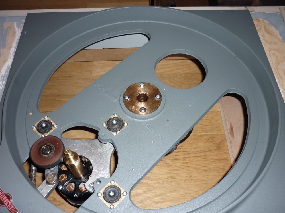

Cela m ' a prit un peu de temps pour la restauration car certaines pièces étaient manquante ( a peu près 6 mois de recherche pour les pièces ) la poulie a été remplacé par une poulie en laiton 50 hz les suspensions moteurs ont du être remplacé car elles étaient parti en poussière . J ai refait entièrement le câblage douteux , et fait restaurer le galet car ce dernier était déformé ( Elle a du être immobilise un certain temps sur une vitesse. ) il y a eu aussi de la recherche sur la peinture car je voulais une peinture qui se rapproche du plus de ce que pouvait être la platine a l ' époque , j ' ai choisi un gris foncé sablé ( sablé c ' est au niveau de la texture cela donne un effet légèrement granuleux ) . La platine est loin d ' être fini car le socle n ' est pas terminé je pense même le refaire car je le trouve beaucoup trop encombrant , Pour le bras ce sera un 12 pouces , obligatoire les 9 étant trop court . Elle a donné ses premiers tours de plateau cet après midi et le moteur est plutôt calme .La suite bientot ...

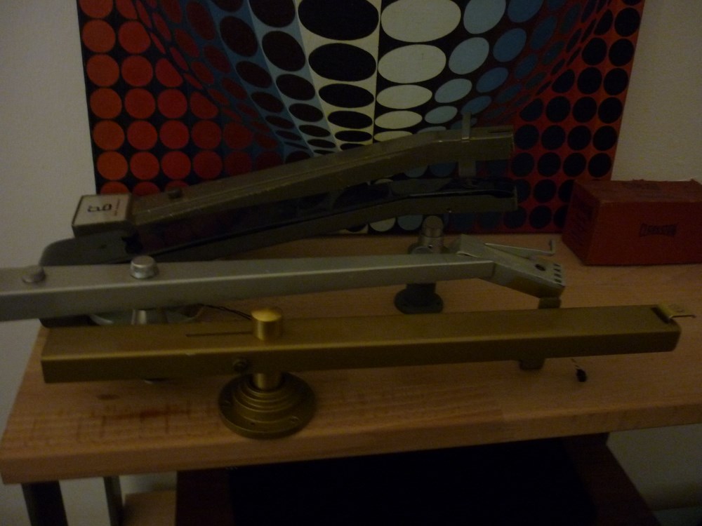

Tu dois bien avoir quelque part un vieux gray research en 16"?

En gray , oui j ' ai un peu de stock :whistle:

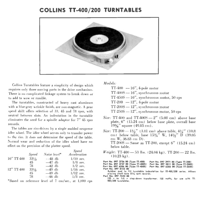

Petite fiche d'info de la 400 et de sa petite soeur la 200 :

J'adore le concept du "vrai" levier de vitesse...on se croirait au volant d'une Corvette ou autre sportive des 60'.
