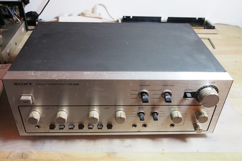

L' engin:
dans son jus (Copier).JPG (99.01 Kio) Vu 5474 fois
dans son jus 2 (Copier).JPG (100.7 Kio) Vu 5474 fois
dans son jus 3 (Copier).JPG (109.95 Kio) Vu 5474 fois

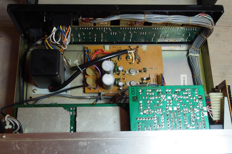

inside 1 (Copier).JPG (135.45 Kio) Vu 5474 fois

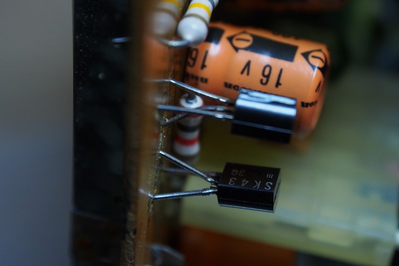

les fautifs (Copier).JPG (117.95 Kio) Vu 5474 fois
Un peu de surf et oh joie!! Trouvés sur Ebay US: Une paire sk43 neufs sous blisters, commandés, reçus 3 semaines plus tard.
SK 43 from State (Copier).JPG (78.59 Kio) Vu 5474 fois
en place! (Copier).JPG (69.29 Kio) Vu 5467 fois
PB034378 (Copier).JPG (79.38 Kio) Vu 5467 fois
PB034380 (Copier).JPG (93.55 Kio) Vu 5467 fois
Bon les soudures, comment dire c'est pas encore ça :/
Et pourtant c'était plutôt accessible...
Hésitation dessouder refaire au risque de faire pire...
Je laisse comme ça et fais un test rapide au casque
Et là :nicolas: du son, que dis je de la musique :genial:

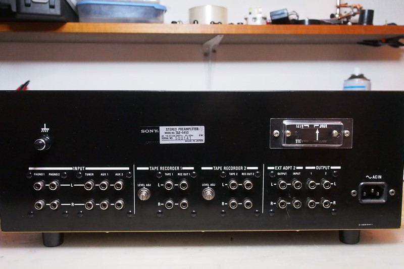

TAE 5450 face arrière (Copier).JPG (94.54 Kio) Vu 5467 fois
