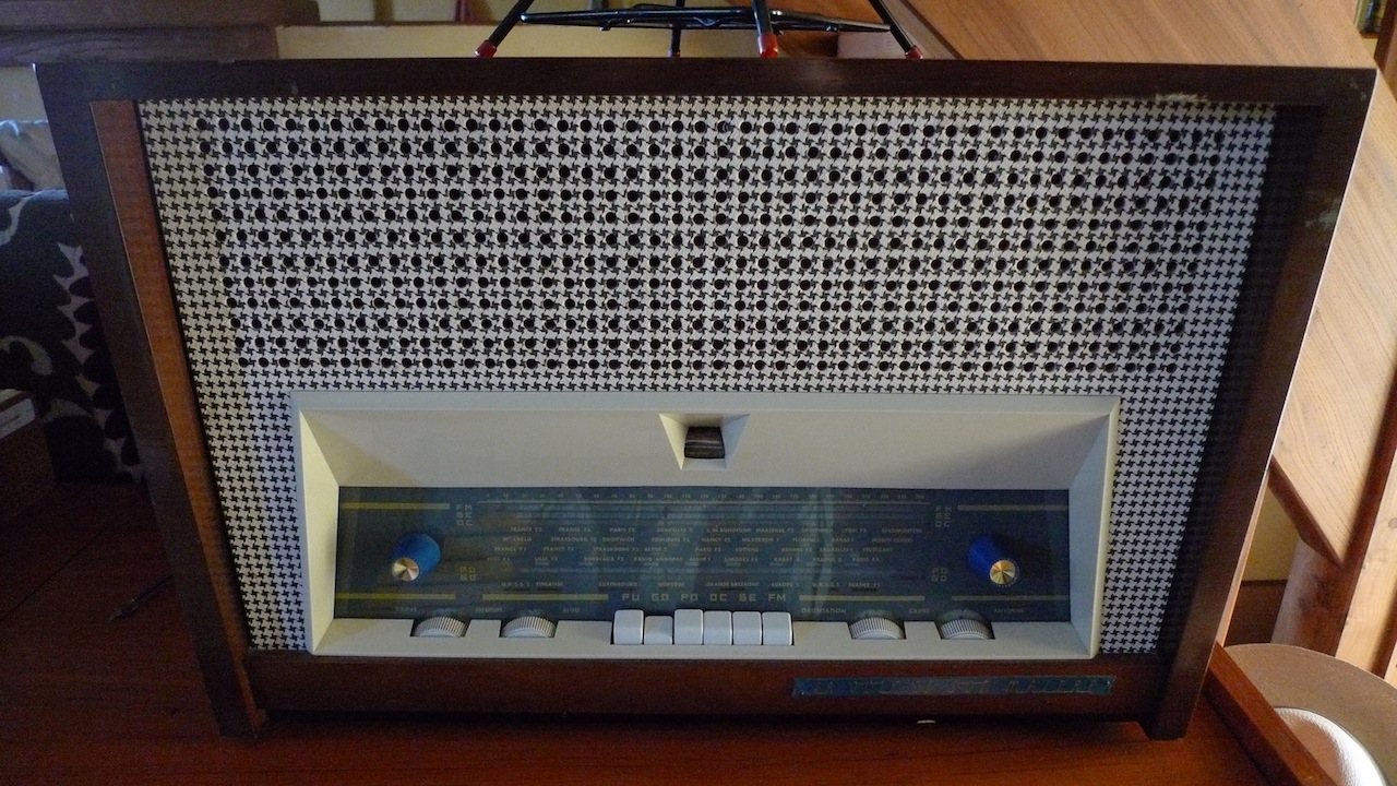

je viens étoffer le dossier TsF de Pathe-Marconi, avec cette belle 759, produite en 1959...
Trouvé en vide grenier et en état de marche, malheureusement dans ma campagne quasi pas de réception.
Même avec une radio récente je capte que 3 stations...

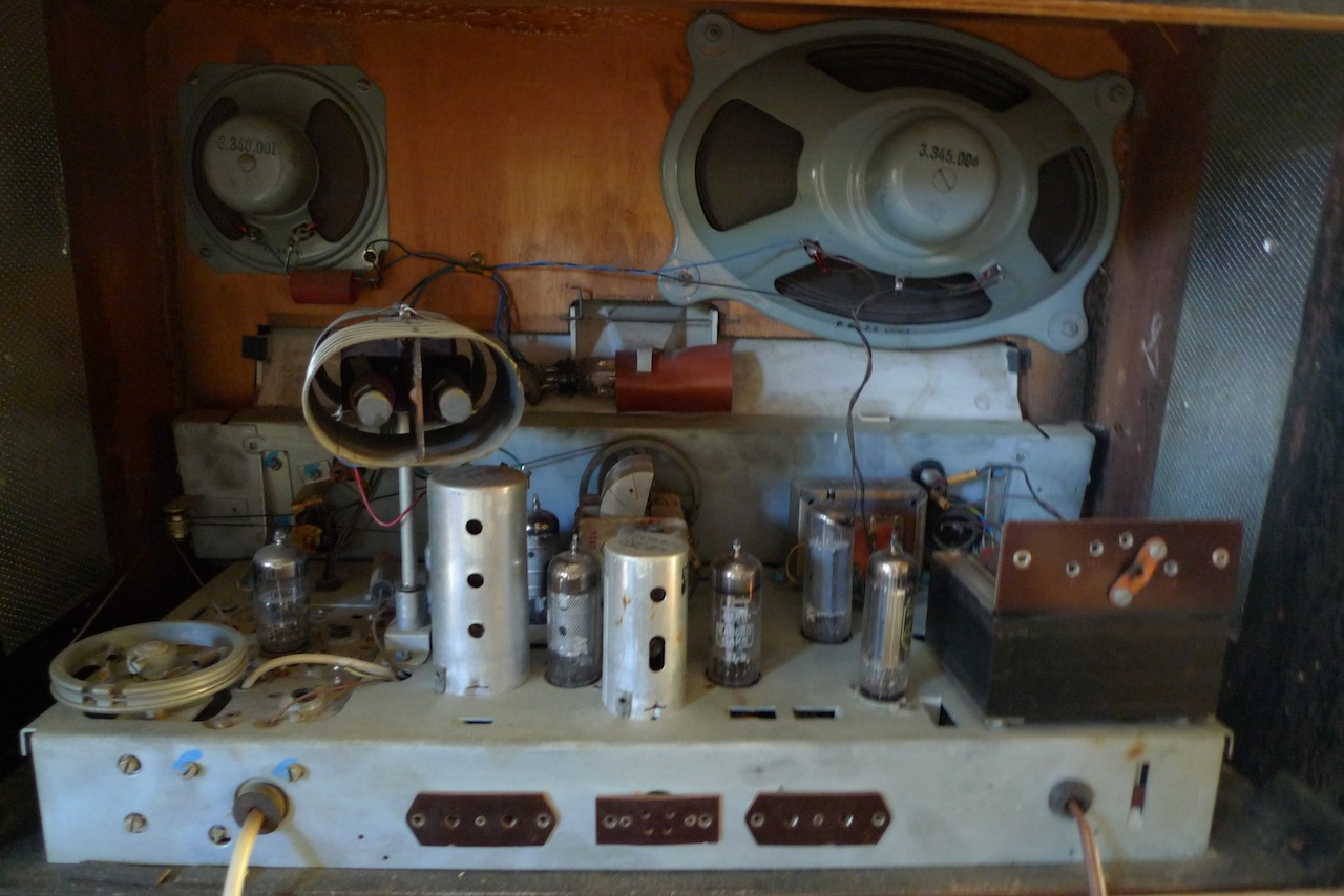

L'intérieur du "cube"
