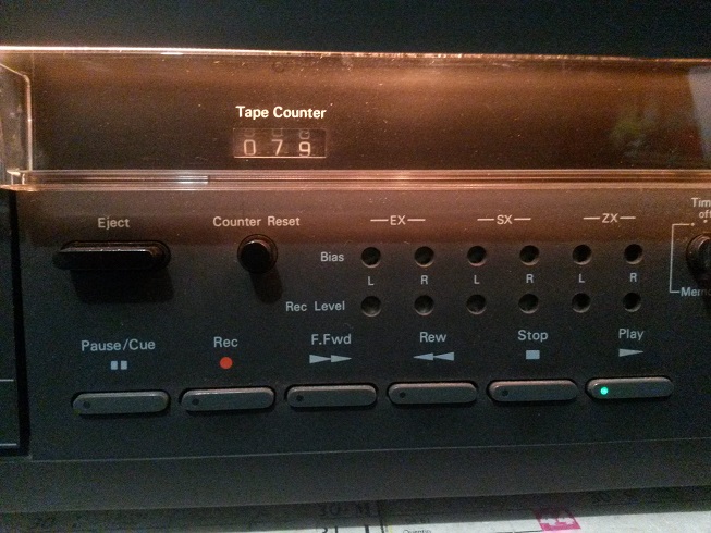

elle est sortie en 1979 , c'est une 3 têtes double cabestan , avec gestion de la calibration du bias et du level pour les 3 types de bandes.

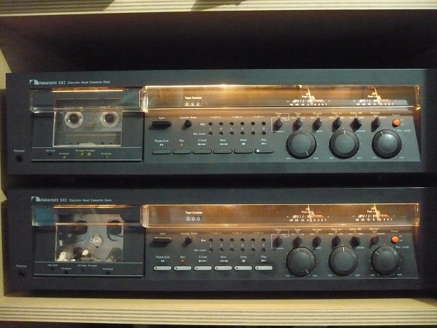

Je viens de me rendre compte que celle-ci n'a pas été beaucoup photographiée mais l'autre si :
pour une platine à courroie :
et celle en cours de réparation :

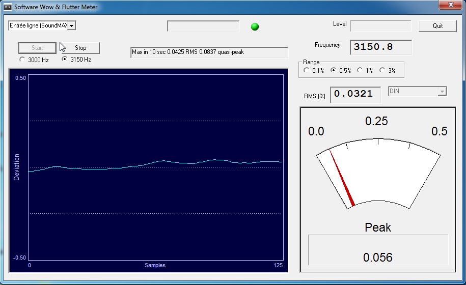

tiens je n'ai jamais pris de screenshot de W&F_Gui , à corrigé lorsque je l'aurai refermé ...

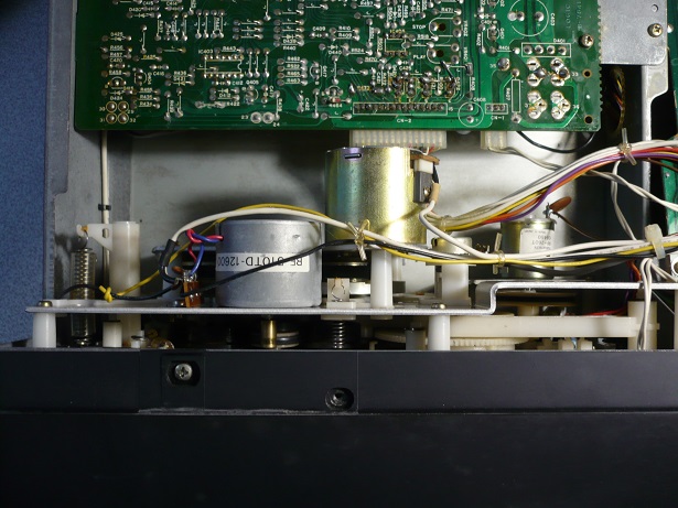

donc en attendant , la partie logic & alimentation :
Dolby & Calibration :
mécanique :

mécanique :
demain vous aurez le droit à l'autre coté

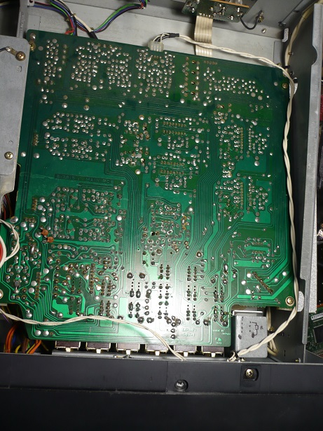

bon demain est largement dépassé

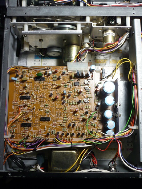

partie audio ... le commutateur manquant n'est toujours pas réparé , pas encore reçu le remplaçant
partie logic et alim :
je sais niveau photo , je peux progresser , si si j'ai de la marge
